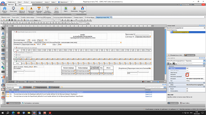

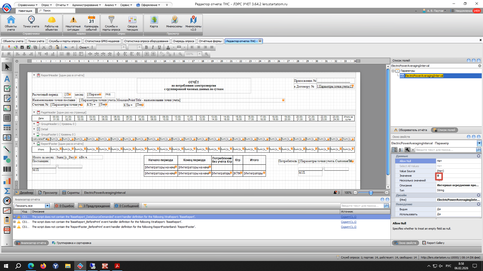

Можете показать на скринах где конкретно отменить эти периоды осреднения, чтобы после обновления всё сходилось.
Спасибо!
О какой отмене периода осреднения идет речь?
я про это. где изменить задание периода осреднения в свойствах отчётной формы?

Вообще по умолчанию данное поле не заполнено, поэтому лучше оставить его пустым, но в целом при значении 0 поведение формы должно быть таким же, как и при пустом значении.
попробовал несколько вариантов
интервал осреднения в приборе учёта - 30 минут.
при задании значения “ElectricPowerAveragingInterval” 30 в форме, потребление умножается на 2 (форма ТНС-30).
при задании значения “ElectricPowerAveragingInterval” 0 или отсутствии значения в форме, разница потребления в 37 кВт (форма ТНС-0 и ТНС - без значения).
при задании значения “ElectricPowerAveragingInterval” 60 в форме, разница потребления в 0,04 кВт (форма ТНС-60).
