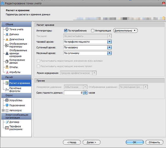

Экспортируйте и приложите файлы с часовыми данными для счетчика 51423142 за период с 01.01.2026 00:00 по 01.02.2026 23:00

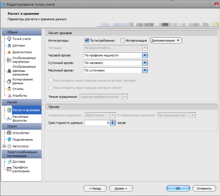

Приложите скриншот вкладки ‘Расчет и хранение‘ формы свойств точки учета со счетчиком 51423142

Кажется нашли проблему. Дело в том, что в системной отчетной форме профиля мощности не задан период осреднения и при формировании отчета по ней в него попадают только записи профиля на метку времени выбранного типа архивов. У вас профиль мощности хранится с периодичностью 30 минут, а периодичность часового архива соответственно 60 минут. Получается, что в сформированный отчет по системной отчетной форме профиля попадают получасовые данные профиля на начало часа (00:00, 01:00, 02:00 и т.д.) и не попадают данные на метку времени половины часа (00:30, 01:30, 02:30).
Все это создает ошибочное восприятие данного отчета, так как складывается ощущение, что выводимые записи отражают часовые данные профиля мощности или с часовым осреднением, как это произошло судя по всему в вашем случае.
Мы поставили в план работ внутреннюю задачу по исправлению данного недочета. По ее реализации при формировании отчета по отчетной форме с типом ведомости параметров, к которому относится и обсуждаемая системная отчетная форма профиля мощности, в него будут попадать все записи профиля мощности, если в свойствах отчетной формы явно не задан период осреднения профиля.
В качестве обхода данной ситуации вы можете создать отдельную отчетную форму на основе системной формы профиля мощности и указать в нем такой же период осреднения, как в вашей отчетной форме 60 минут, сформировав отчет по ней. Данные будут полностью сходиться.
