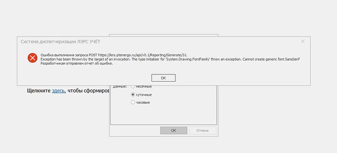

Здравствуйте. После обновления перестали формироваться любые отчеты, возникает ошибка:
Версия ЛЭРС УЧЁТ: 3.65
Сервер БД: PostgreSQL

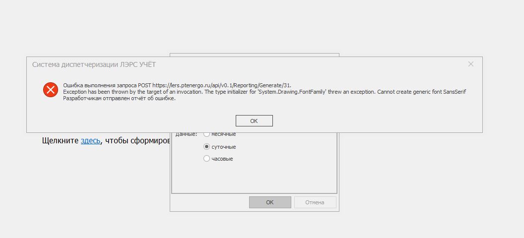

Уточните, пожалуйста, вы используете сборку ЛЭРС Р в Docker?
Используем lersamr/full-r:3.65 в deckhouse
Честно говоря, очень странная ошибка, сейчас мы прикладываем все усилия, чтобы с ней разобраться. Видим, что проблема не в нашей программе, а в системе сборки docker образа. Мы нашли пути обхода, так что сегодня пересоберём образ ЛЭРС-Р.
Мы опубликовали докер образ с исправлением ошибки. Обновите контейнер и проверьте воспроизводится ли ошибка.
Теперь отчеты формируются. Спасибо!
