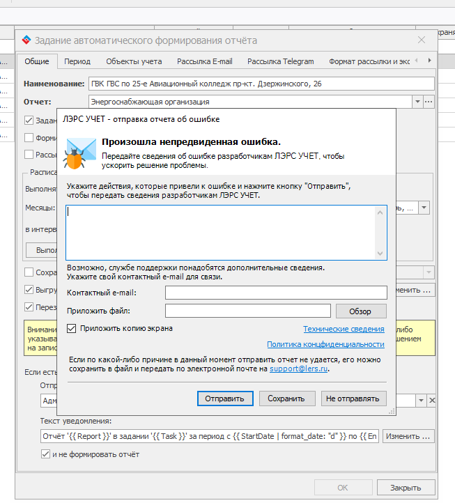

Здравствуйте.
При попытке создать копию задания автоматического формирования отчета система выдает ошибку:
На сколько я понимаю, по кнопке “Технические сведения” у вас открывается окно следующего содержания:
1. [System.Core] System.ArgumentNullException: Значение не может быть неопределенным.
Имя параметра: inner
Стек вызовов:
   в System.Linq.Enumerable.Join[TOuter,TInner,TKey,TResult](IEnumerable`1 outer, IEnumerable`1 inner, Func`2 outerKeySelector, Func`2 innerKeySelector, Func`3 resultSelector)
   в Lers.Administration.AutoReporting.ReportGeneratingTaskPropertyControl.SetSelected(AccountSelectionControl selectionControl, ICollection`1 selectedTrusteeIds)
   в Lers.Administration.AutoReporting.ReportGeneratingTaskPropertyControl.FillForm()
   в Lers.Administration.AutoReporting.ReportGeneratingTaskPropertyControl.<LoadAsync>d__81.MoveNext()
--- Конец трассировка стека из предыдущего расположения, где возникло исключение ---
   в System.Runtime.ExceptionServices.ExceptionDispatchInfo.Throw()
   в System.Runtime.CompilerServices.TaskAwaiter.HandleNonSuccessAndDebuggerNotification(Task task)
   в Lers.Common.UserInterface.PropertyForm.<PropertyForm_Load>d__17.MoveNext()
HResult:-2147467261
Исправление будет доступно в следующем обновлении 3.65.2.
