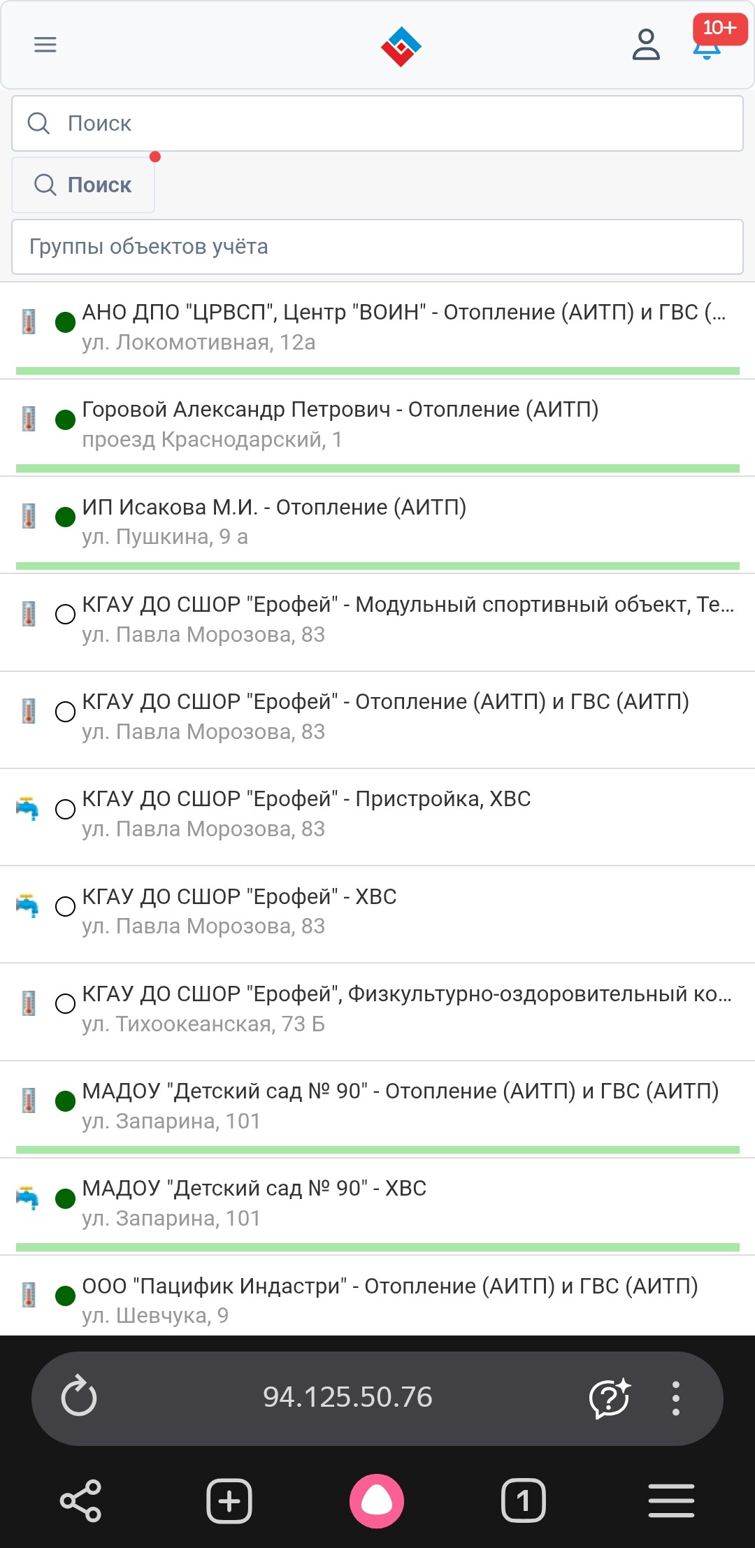

Всех приветствую. Сегодня обновился до последней версии. В мобильном web интерфейсе пропал поиск и в точках и в объектах учета. И не ищет даже в новой форме поиска
На тестовом Сервере ситуацию воспроизвести по описанию не удалось. И в списке точек и в списке объектов поиск присутствует. При чем там присутствует как строка быстрого поиска, так и отдельная кнопка поиска, по которой открывается специальная карточка детального поиска по полям.
Попробуйте полностью обновить страницу в мобильном Веб-интерфейсе. Также проверьте наличие поиска в точках и объектах в различных браузерах.
Действительно в списке точек и объектов поиск не работает. Создали по этому поводу внутреннюю задачу. Сообщим по завершению работ в рамках нее в какой версии будут доступны исправления.
Не правильно меня поняли, не осуществляется поиск. если набрать адрес или наименование объекта поиск не происходит. Попробовал на разных телефонах и браузерах. У всех устройствах поиск не происходит
Где именно вы “набираете” адрес или наименование? В блоке по кнопке “Поиск” списка точек/объектов? Покажите, пожалуйста, видео или хотя бы набор скриншотов, которые отражают воспроизведение ситуации.
По разному пробовал. Не ищет
