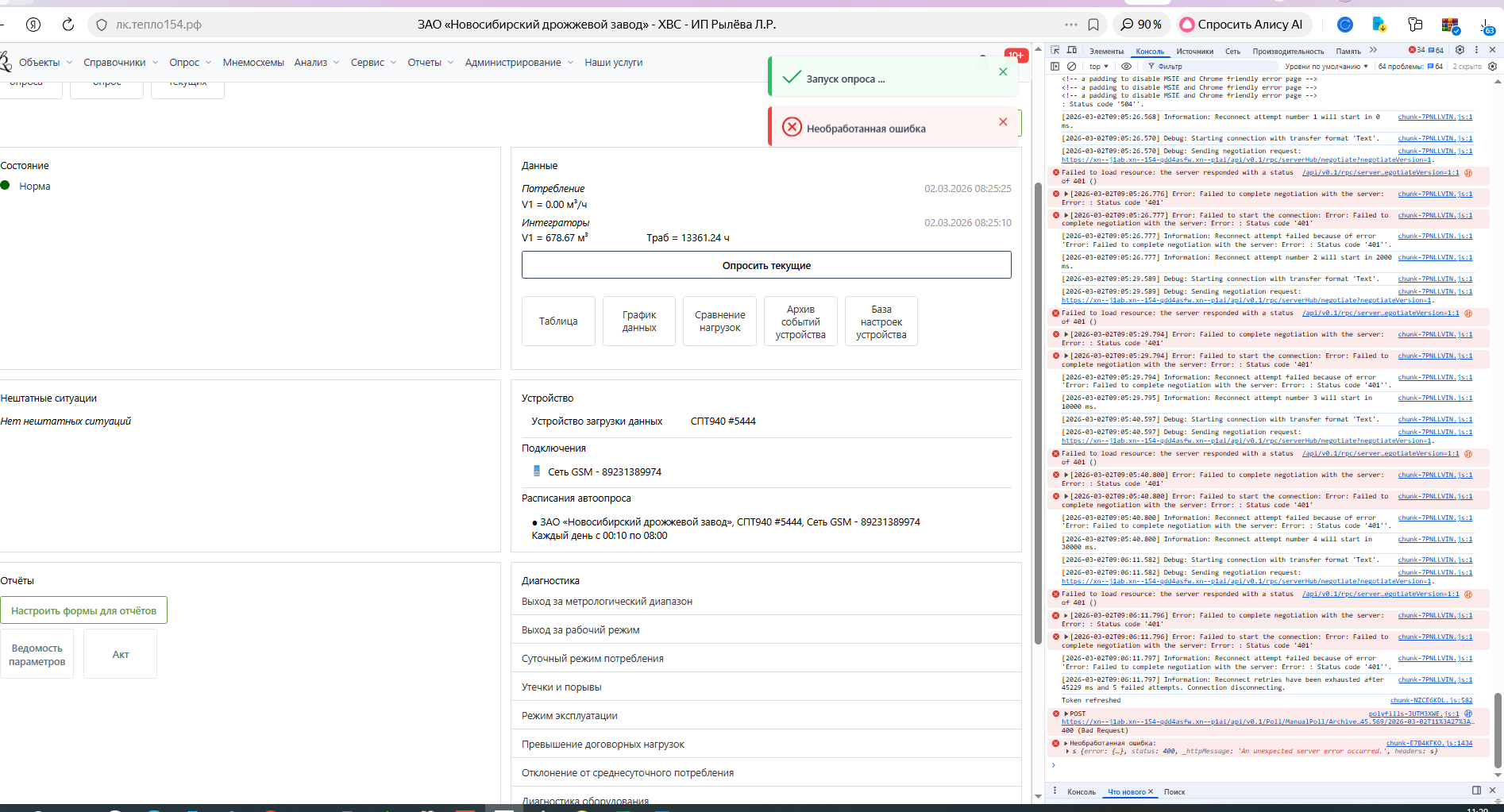

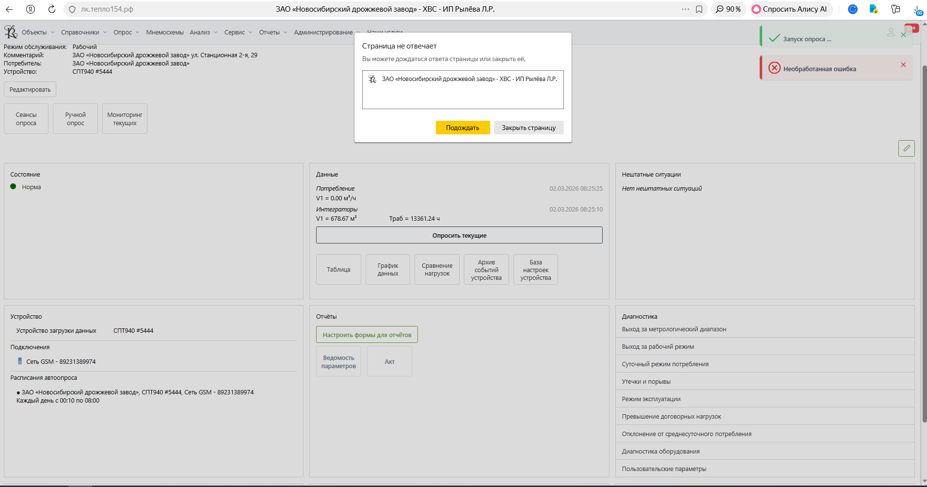

Здравствуйте.

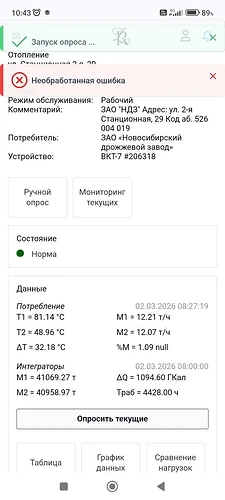

Возникла проблема при опросе «Опросить текущие» в веб-интерфейсе.
Сценарий:
  1. Нажимаю кнопку «Опросить текущие».
  2. В правом верхнем углу появляется уведомление «Запуск опроса…».

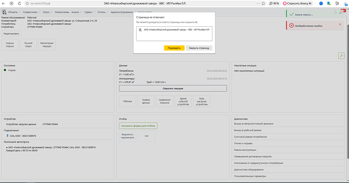

  3. Затем страница подвисает, появляется сообщение браузера «Страница не отвечает».
  4. После этого в интерфейсе появляется «Необработанная ошибка».
Важно: в разделе «Службы и порты опроса» визуально не видно, что какой-то порт занят — в колонке «Выполняет опросов» везде 0, активных опросов не отображается.

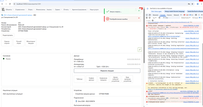

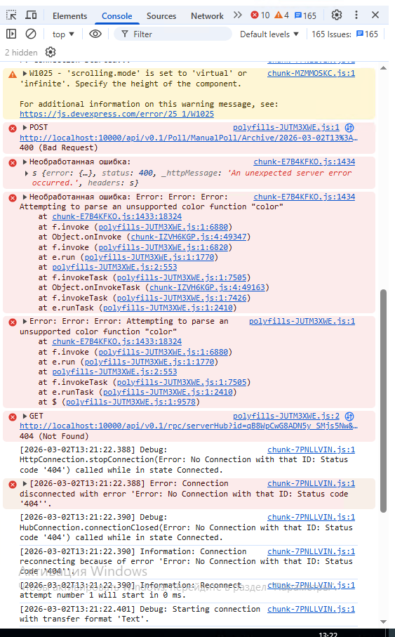

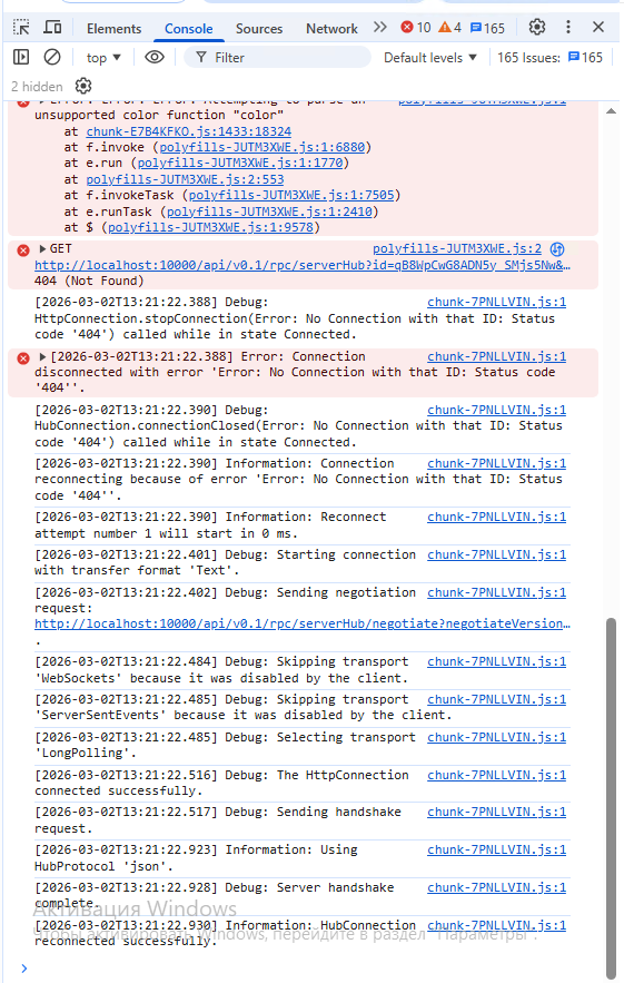

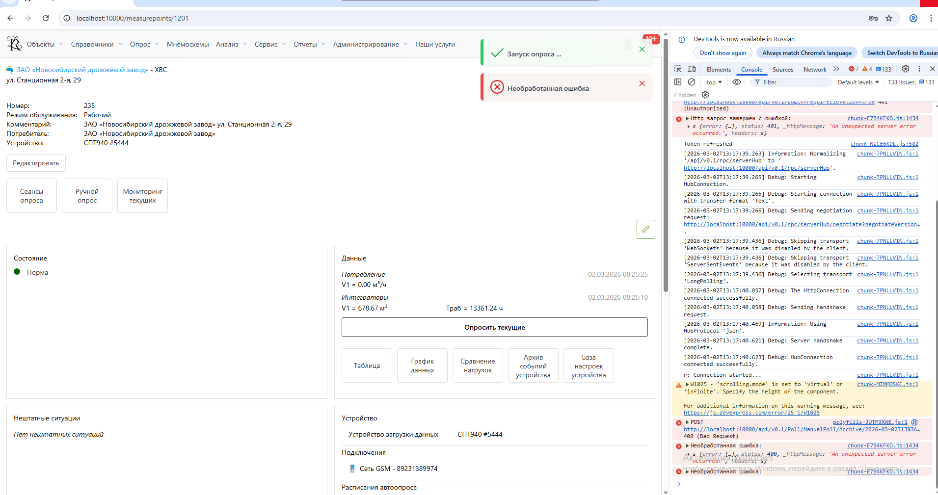

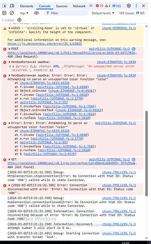

Пожалуйста, откройте консоль браузера и воспроизведите ситуацию при открытой консоли. Покажите скриншоты содержимого консоли после воспроизведения.
У нас ситуация воспроизводится но только частично. В частности происходит зависание страницы, но при этом какой либо необработанной ошибки не возникает и содержание консоли несколько отличается от вашего.
Попробуйте выполнить все те же действия непосредственно на компьютере Сервера с использованием локального адреса localhost. Сообщите результат.

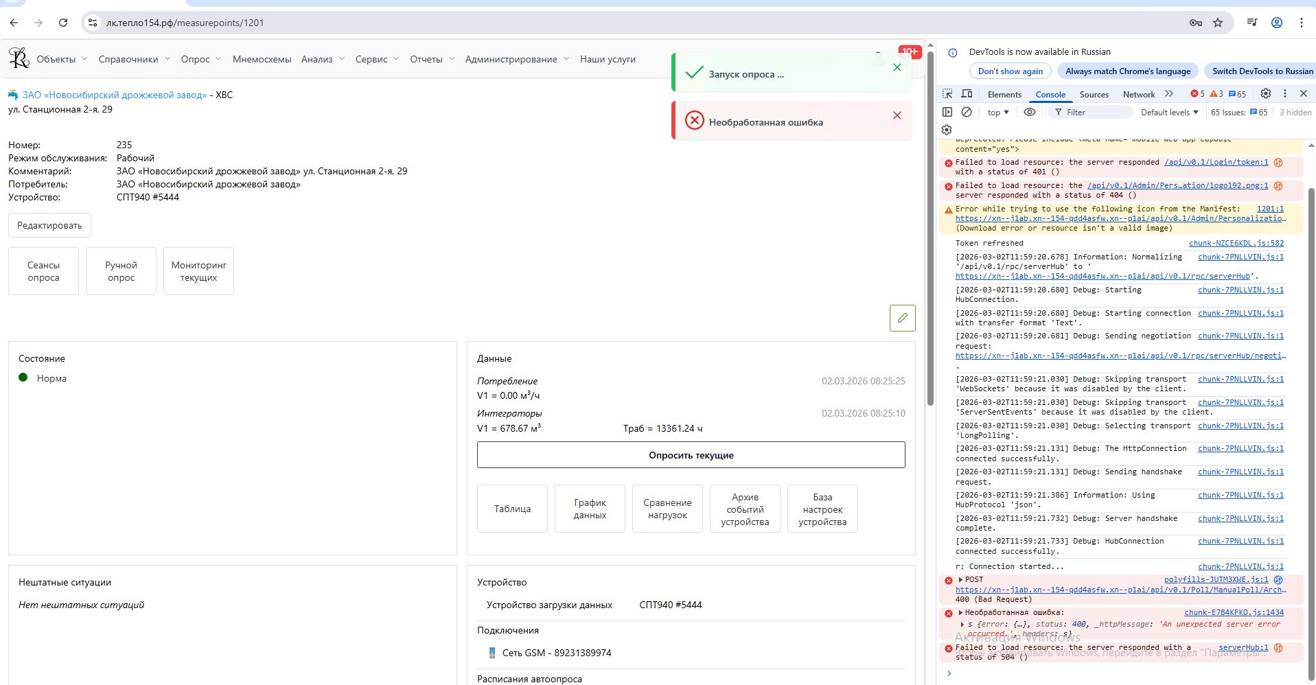

это уже с сервера

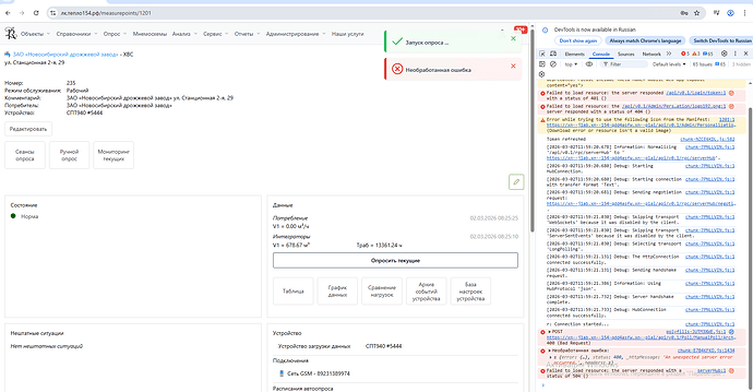

Это абонент со своего телефона пробовал
опросить
Вы все также используете внешний домен “лк.тепло154.рф”, а не localhost. Попробуйте на компьютере Сервера воспроизвести ситуацию с адресом localhost. Сообщите результат.
Здравствуйте.Эта ошибка возникает не только при опросе текущих,но и просто опросе.У меня так.
Да, этот момент тоже в ходе анализа прояснили. Исправление будет учитывать этот момент тоже.
Исправление будет доступно в следующем обновлении 3.65.3.
