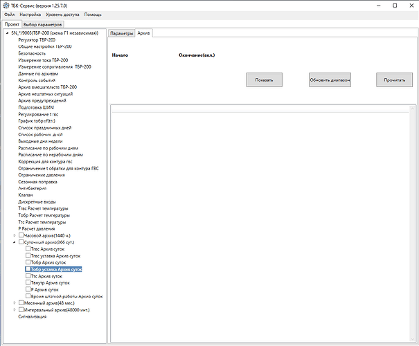

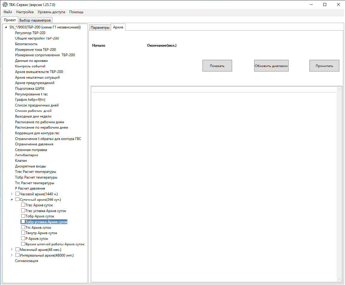

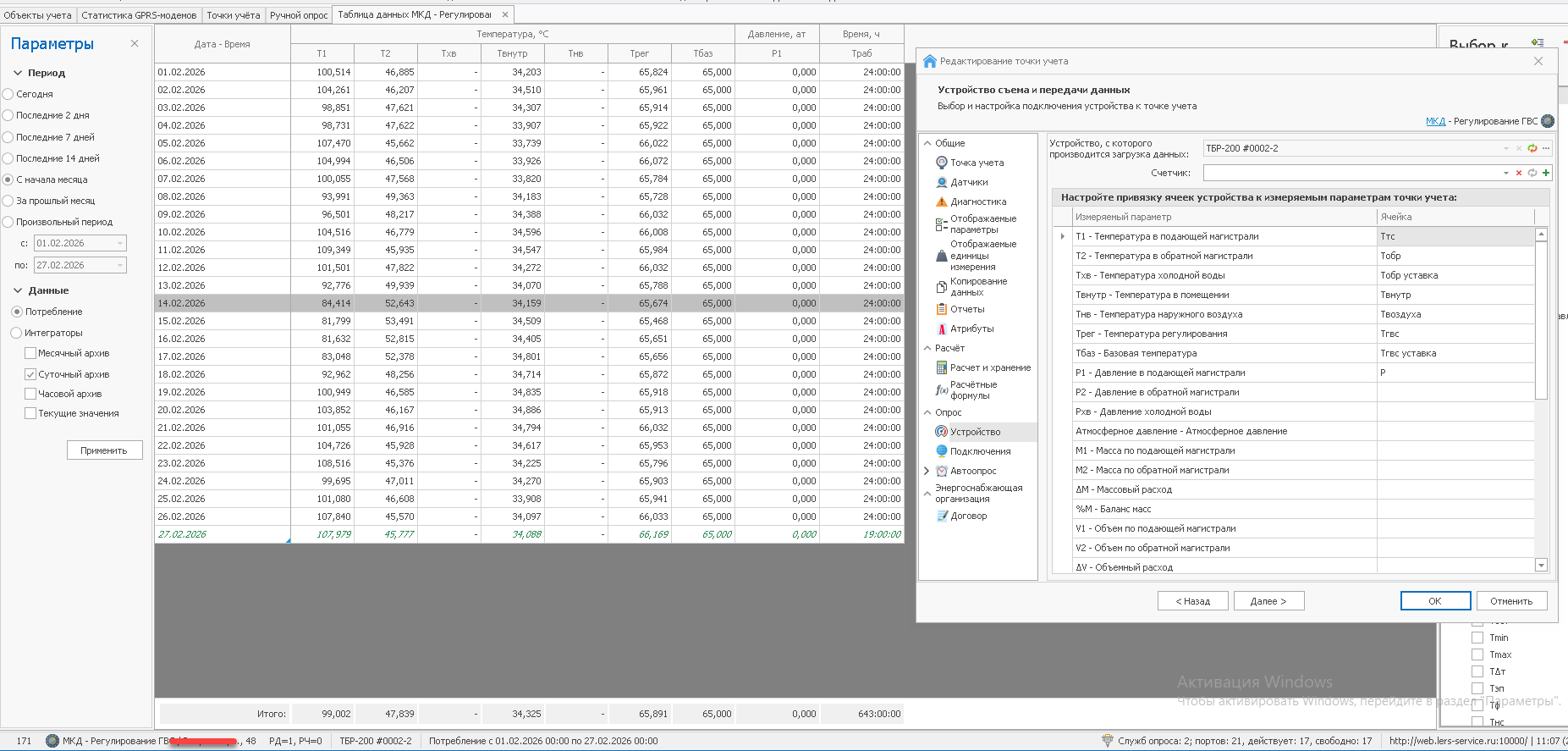

Обнаружил что из архивов ТБР-200 не вычитываетсия параметр Тобр уставка . Доступ к прибору можно взять из этой темы. Электросчетчики ТБР-200 находятся в одной сети. У ТБР-200 адрес - 2

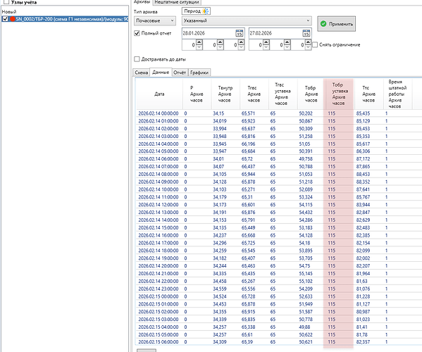

Часовой архив. Скрин заводской прграммы.

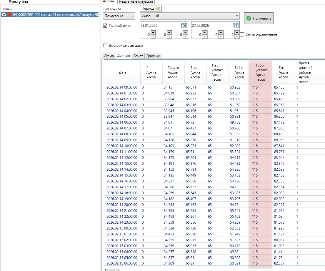

А вот как это выглядит в ЛЭРС Учете

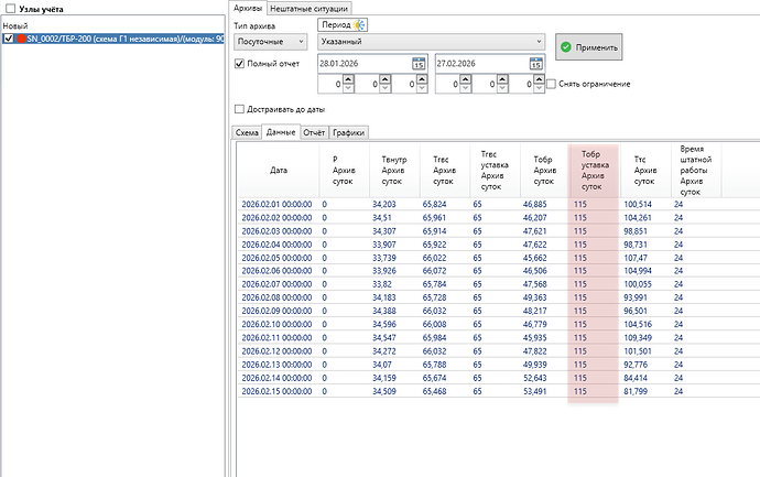

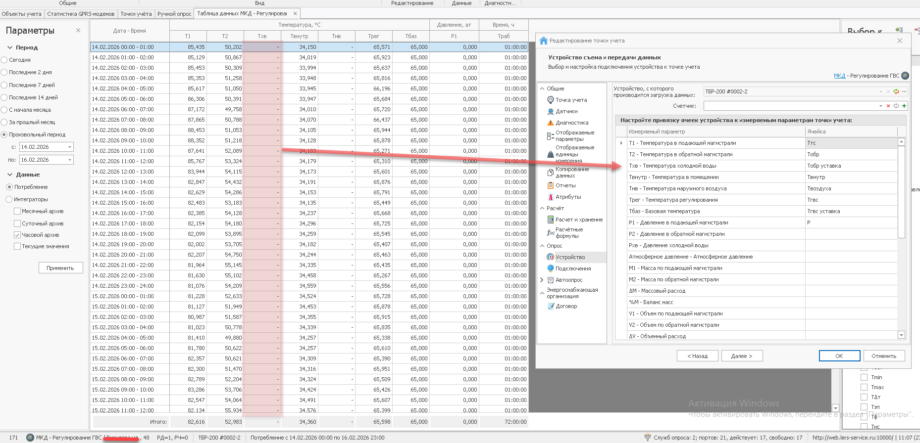

Такая же картина и с суточным архивом

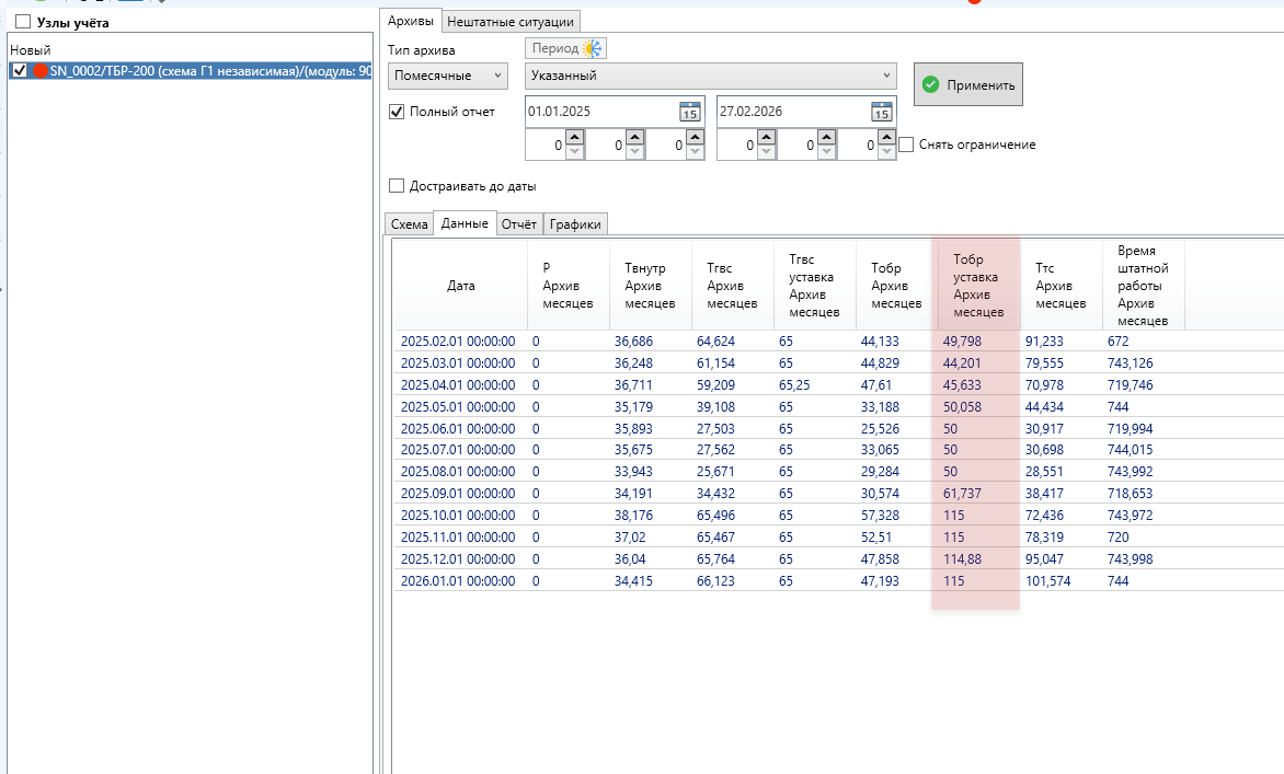

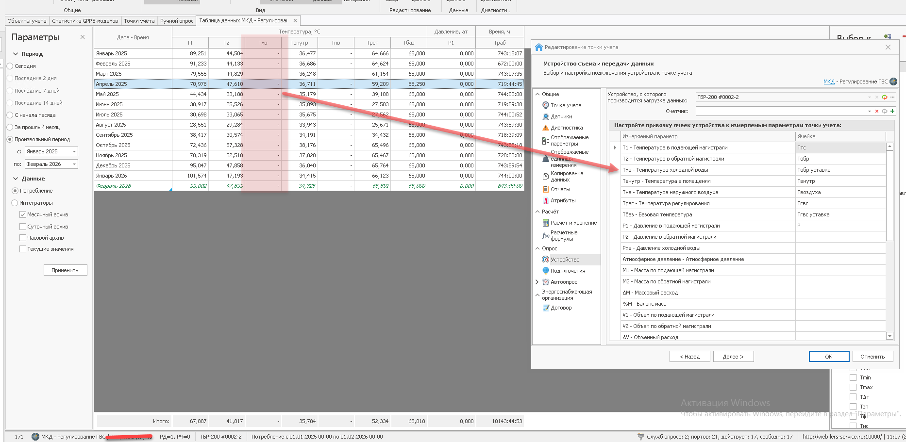

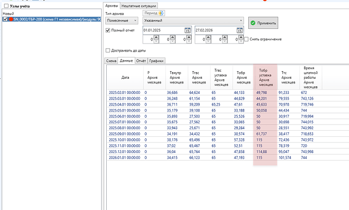

И с месячным архивом
Ниже архив с выгрузкой из заводской программы в ms excel

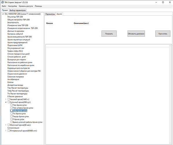

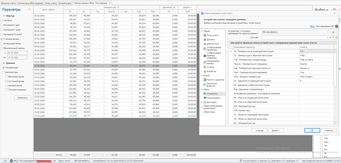

В списке параметров для данной схемы нет этого параметра в БД
Базу БД этих приборов я обновлял месяц назад, может произошли очередные изменения. Пришлите скриншот с развернутым списком параметров как у меня.
Да, так и оказалось, производитель очередной раз обновил БД этих приборов. В новой БД этот параметр есть.
Нам потребуется обновить ресурсы БД, чтобы появилась возможность считывать этот параметр с устройства с данной схемой.
Я обновил ресурсы БД для приборов ТБР-200, теперь параметр считывается для данной модификации(схемы). Изменения войдут в обновление ЛЭРС УЧЁТ 3.65.3.
