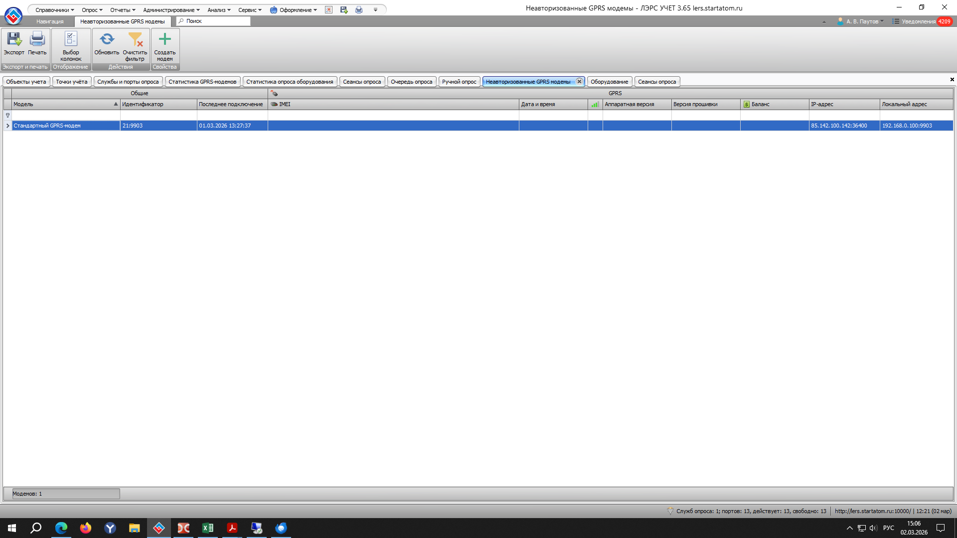

Создал порт и модем.
Поюзал.
Удалил и порт, удалил модем из оборудования.
Во вкладке “Неавторизованные GPRS-модемы” он не пропал.
К тому же последнее подключение зарегистрировано 01 марта, хотя я настроил опрос на ваш сервер 25 февраля и ничего не менял.
Удаление прибора никак нем могло повлиять на подключение неавторизованного GPRS-модема. Собственно эта вкладка и предназначена для возможности авторизации GPRS-модемов, которых еще нет в системе.
Убедитесь, что вы удалили именно тот порт опроса, у которого задан сетевой порт, фигурирующий в записи неавторизованного модема.
Пожалуйста обновитесь до текущей версии 3.65.2.
нет ни порта
ни устройства
было такое ранее. не писал. обновлялся много раз
обновляться каждый день нет возможности
Обсудили ситуацию с разработчиками. На самом деле в логику работы программы не закладывалось автоматическое удаление при удалении порта опроса GPRS неавторизованных GPRS-модемов, которые подключились через этот порт. Наверное все же это было бы логичным.
Поставили в план работ задачу по реализации такого автоматического удаления.
благодарю!
Неавторизованные модемы автоматически удаляются через 7 дней неактивности. Думаю, что этого вполне достаточно, чтобы не забивать базу данных. Пока алгоритм менять не планируем.
