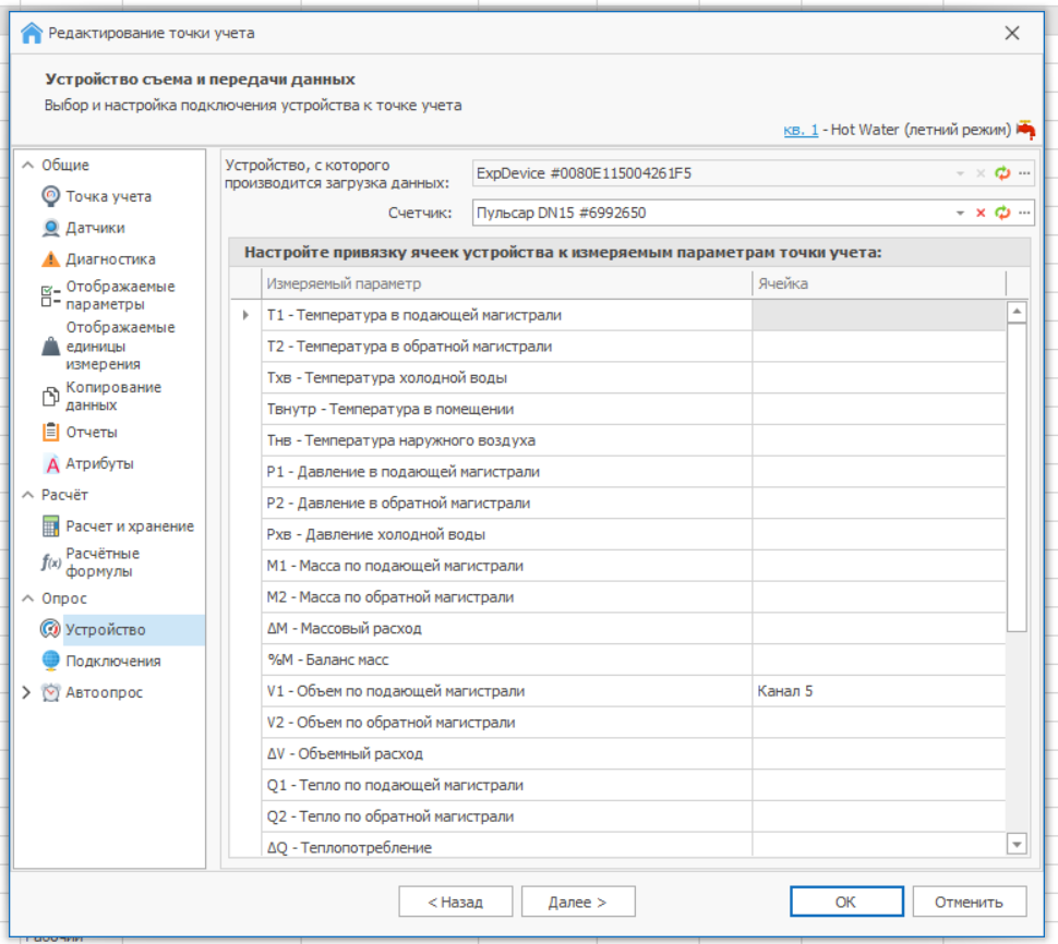

У нас появилась проблема с добавлением счетчика в точке учета. Мы не знаем, где указать вес импульса и начальное показание счетчика с импульсным выходом. Модем - недавно интегрированный ExpDevice, который работает через Chirpstack.

Вес импульса и начальные показания можно задавать не для всех счетчиков. Если на вкладке Устройство для привязанного счетчика нет возможности задать веса импульса и начальные показания через формулу, значит такой возможности нет.
Но ведь разных моделей счетчиков горячей воды с импульсным выходом тьма тьмущая. Можно ли добавлять модель счетчика в Модели оборудования, чтобы потом можно было указывать вес импульса на вкладке Устройство?
Возможно неверно выразился. В моем комментарии речь идет не о поле “Счетчик”. На вкладке “Устройство” вы задаете “Устройство, с которого производится загрузка данных”. Для данного устройства вы привязываете каналы и/или ячейки. Если для устройства присутствует возможность привязывать ячейки и при этом в настройках их привязки есть вес импульса и поле формулы, где можно досчитывать данные, то для таких устройств вы можете задать вес импульса и начальные показания.
Для приборов, привязанных в качестве счетчика (поле “Счетчик”) ничего не привязывается. Для них нельзя в принципе указывать вес импульса и начальные показания.
Есть только ячейка, где можно указывать канал. Ячейка веса импульса нет.
А как по другому можно это сделать? А через расчетные формулы можно это сделать(типо V1 = V1*0.01 + Нач. показ.)?
