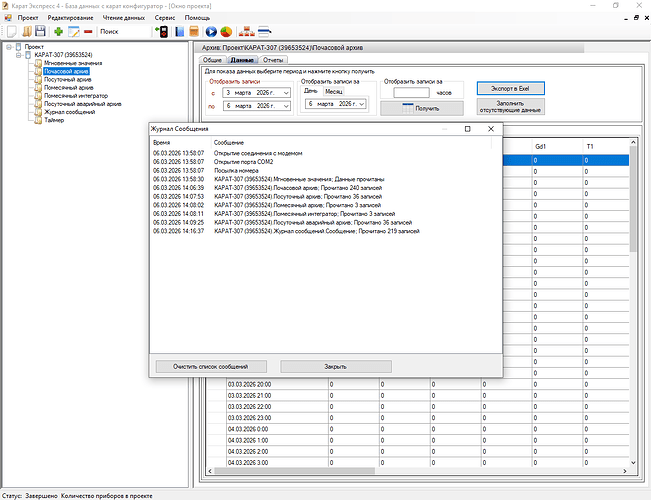

Через Карат экспресс опросили Карат-307, скриншот прилагаю из программы с данными об успешном опросе. Дамб обмена не могу найти от карат-экспресс.
Прикладываю проект с данными, считанными через модем подключение через Карат-экспресс 4:

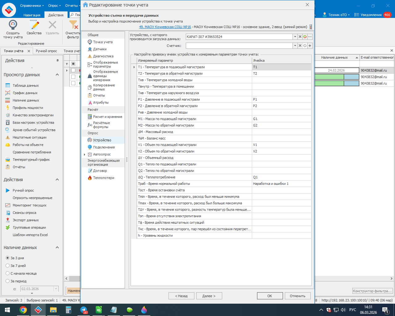

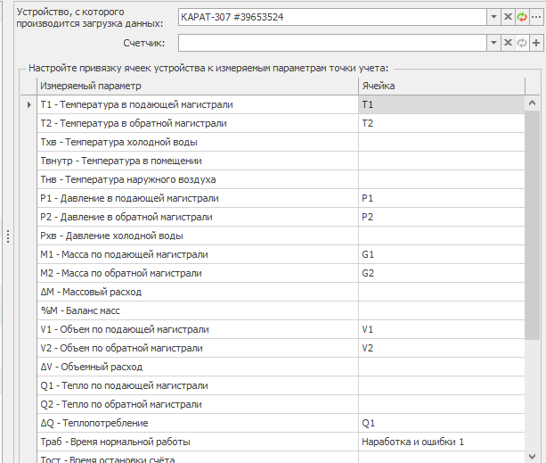

Данные из вкладки устройства скриншот прилагаю:

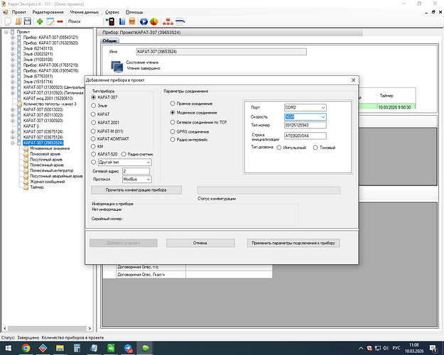

Я опрос вёл по подключению от модема к модему, как и через лэрс, по тому же COM порту что и через ЛЭРС. Вот свойства подключения в Карат-Экспресс 4.
Уточните, пожалуйста, мы можем воспользоваться приведенными параметрами подключения для тестирования?
Да, конечно. На данный момент модем подключен к прибору.
