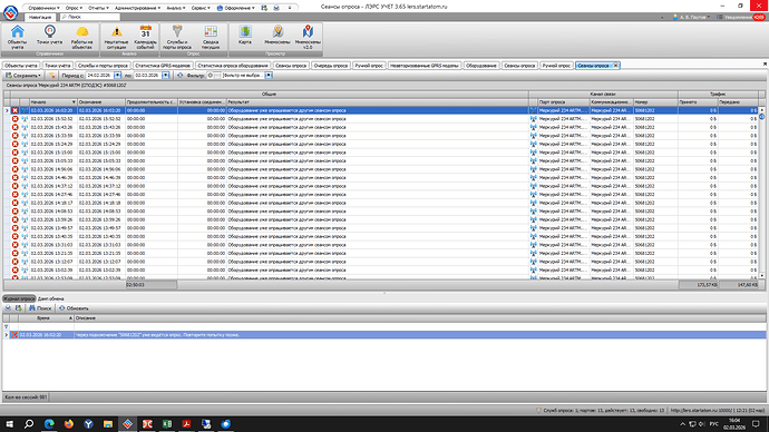

[17285] Оборудование уже опрашивается другим сеансом опроса
После вот таких незавершённых опросов
опросы не проходят по сей день
перезапуск службы опроса результата не принёс

16 марта аварийно переподключился сервер и службы ЛЭРС.
Сеансы опроса приборов зависли. Таких сотни.
При последующих попытках оборудования подключиться к серверу регистрируется ошибка: “Ошибка при старте опроса подключившегося GPRS-устройства (задание: … Через подключение “…” уже ведётся опрос. Повторите попытку позже.”.
Тысячи ошибок в журнале.
Несколько вопросов:
  1. Есть настройка “Максимальная продолжительность опроса”. У меня 180 минут. Почему по истечении этой продолжительности зависший сеанс не прекращается принудительно?
    2.Как следует из ошибки - через подключение Х1 уже ведётся опрос, но пытается подключиться тот же самый Х1. Но если бы опрос реально вёлся, прибор с таким же идентификатором не смог бы пытаться подключиться. И если он пытается подключиться, значит предыдущий опрос уже закончен?
вчера перезапустил сначала службу опроса
не помогло
после перезапустил сервер
но сегодня такая же фигня
крик души

Я могу каким-то образом вручную отменять эти зависшие сеансы, пока не вышла версия 3.66, не прибегая к перезагрузкам???
Разве что перезагружать Сервер. Это должно помочь на какое то время.
