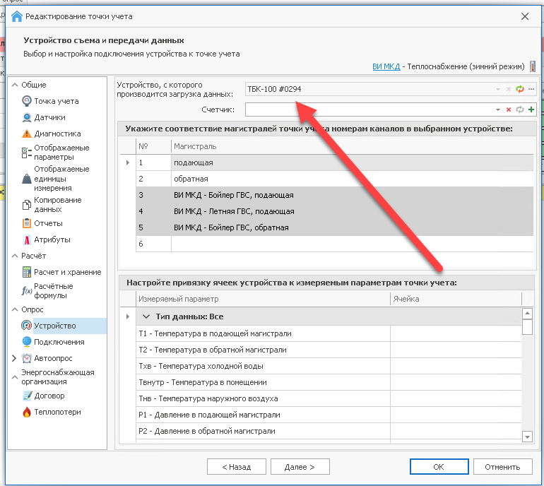

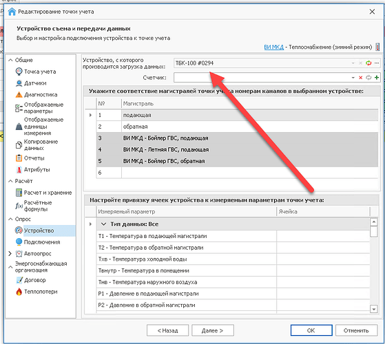

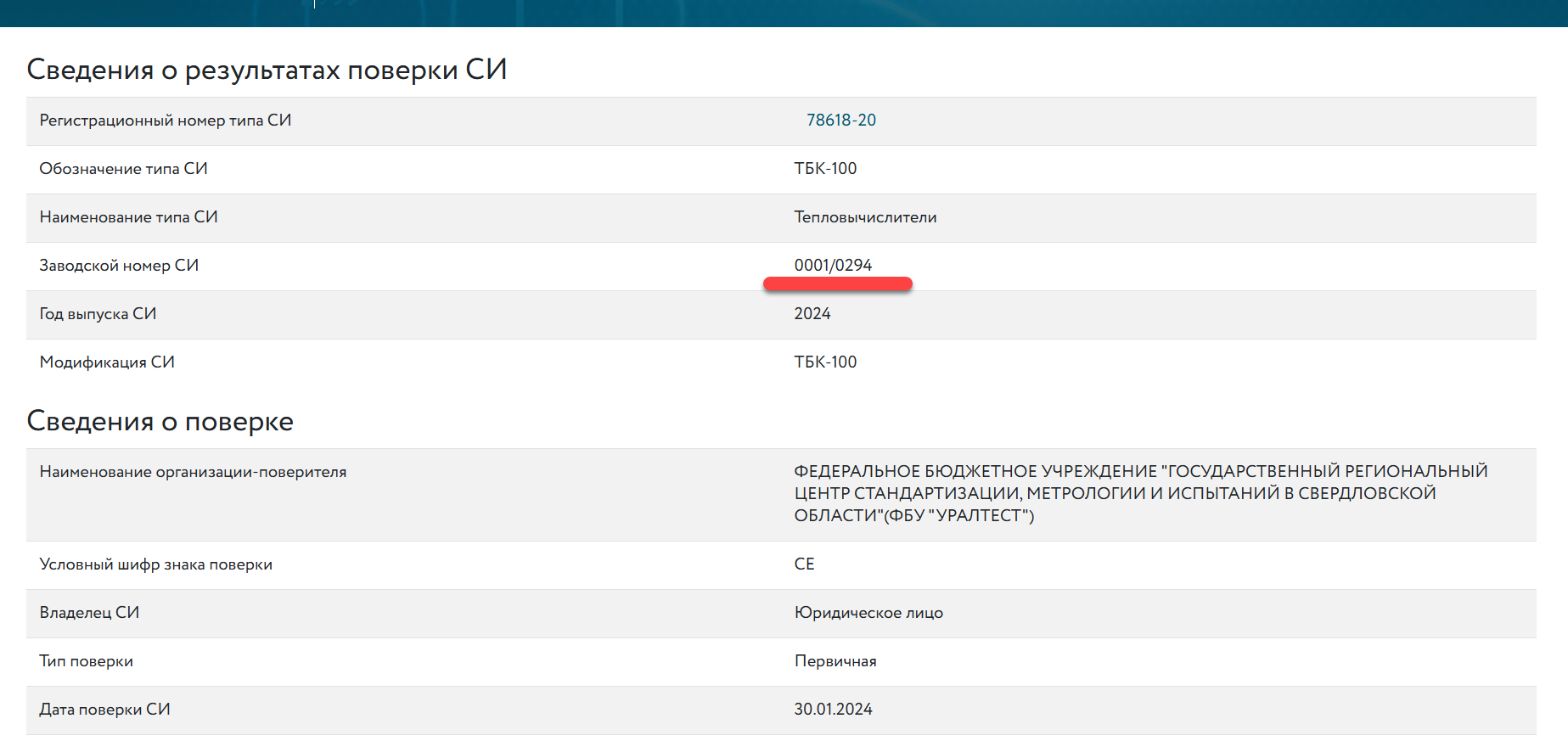

Столкнулся с тем, что при поиске в Аршине все теплосчетчики ТБК-100 не находятся. Начал разбираться, и оказалось, что номера приборов в Аршине выглядят не так, как в ЛЭРСе.
Этот же прибор в Аршине выглядит вот так:
https://fgis.gost.ru/fundmetrology/cm/results/1-312770936
Т.е. номер заводской состоит из двух частей: серии и уникальной части прибор, разделенных наклонной чертой.
Уточнил у производителя, вот его ответ про это:
"… Это ошибка в ЛЭРС Учет. Прибор полностью идентифицируется двумя признаками - серия и заводской номер. В Аршине они пишутся через дробь. ЛЭРС должен делать так же. По факту ЛЭРС серию вообще с прибора не читает и не показывает. До недавнего времени это было не критично и.к. серия у всех приборов была 0001. Сейчас выпускаются приборы серии 0002. И номера у них начинаются тоже с 0001 и будут пересекаться с приборами из серии 0001. Надо дорабатывать ЛЭРС, чтобы идентификатор прибора состоял из серии и зав. номера.
выглядит так: “серия/заводской номер,0001/0567 …”

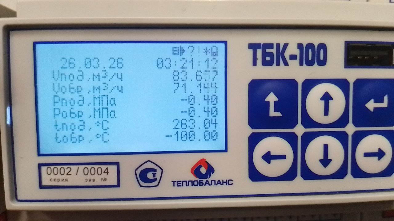

Вот пример заводского номера на приборе

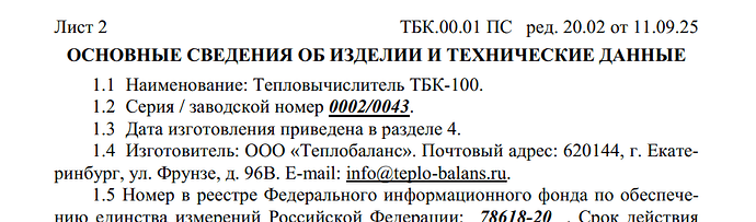

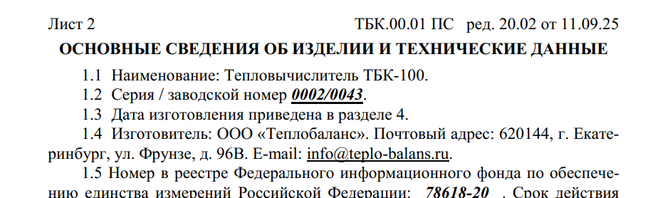

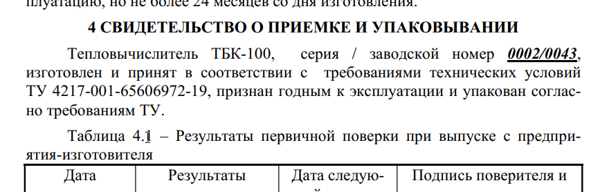

А вот выдержки с номером из произвольного паспорта
