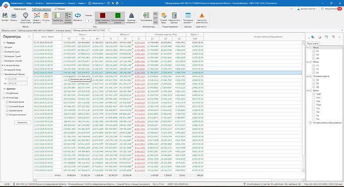

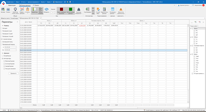

Вот Интеграторы сервера - источника:

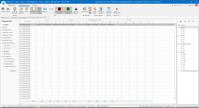

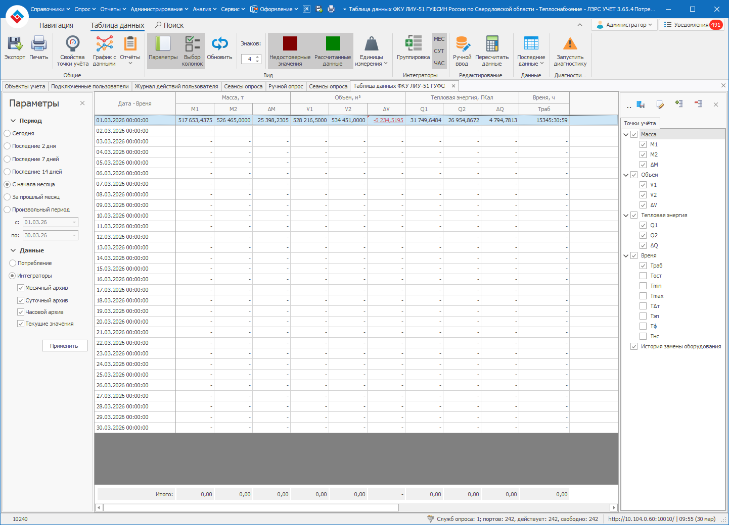

Вот Интеграторы на сервере - приемнике после опроса:

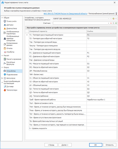

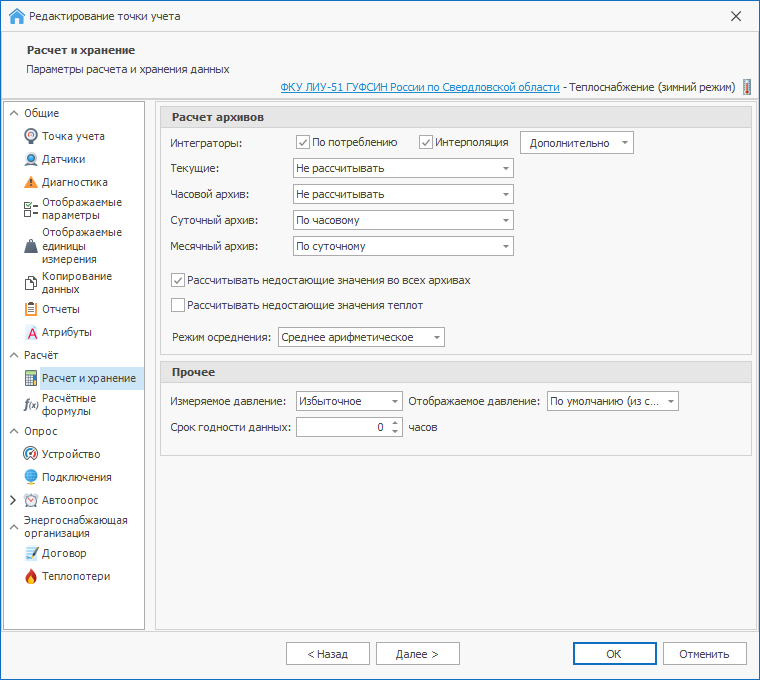

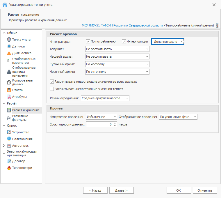

Вот Настройки Точки учёта на сервере-приемнике.

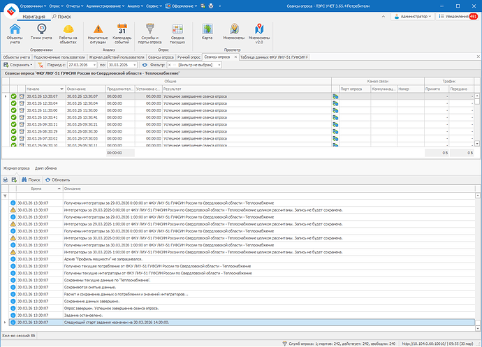

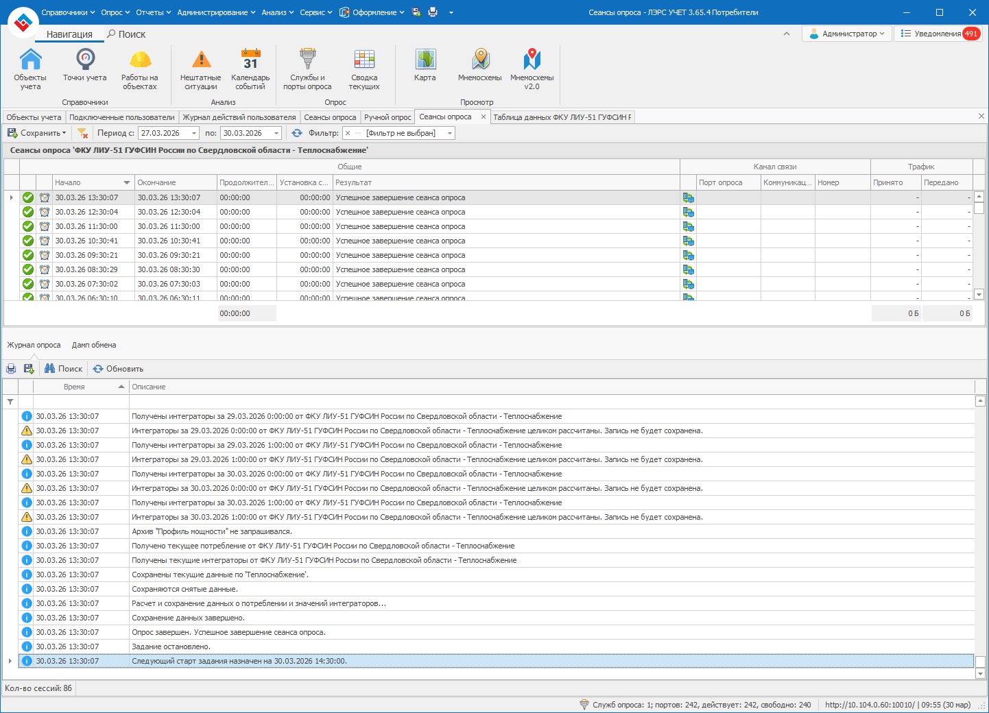

Вот Журнал опроса:
Журнал опроса.xlsx (15,3 КБ)
Вопрос: где данные, почему на сервере - приемнике таблица пустая??? Данные на приемнике видимо не рассчитываются из-за того, что рассчитанные данные получены с сервера источника? Вы же обещали не передавать рассчитанные данные через интеграцию!

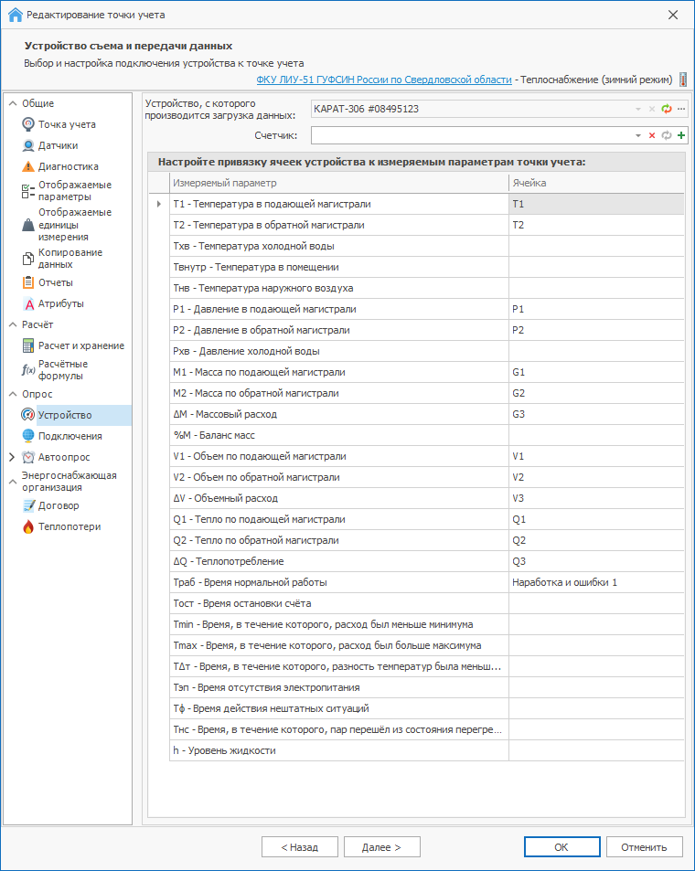

Ситуация странная. В параметрах Тост и Тнс тоже ничего не хранится? Они пустые в этих записях?

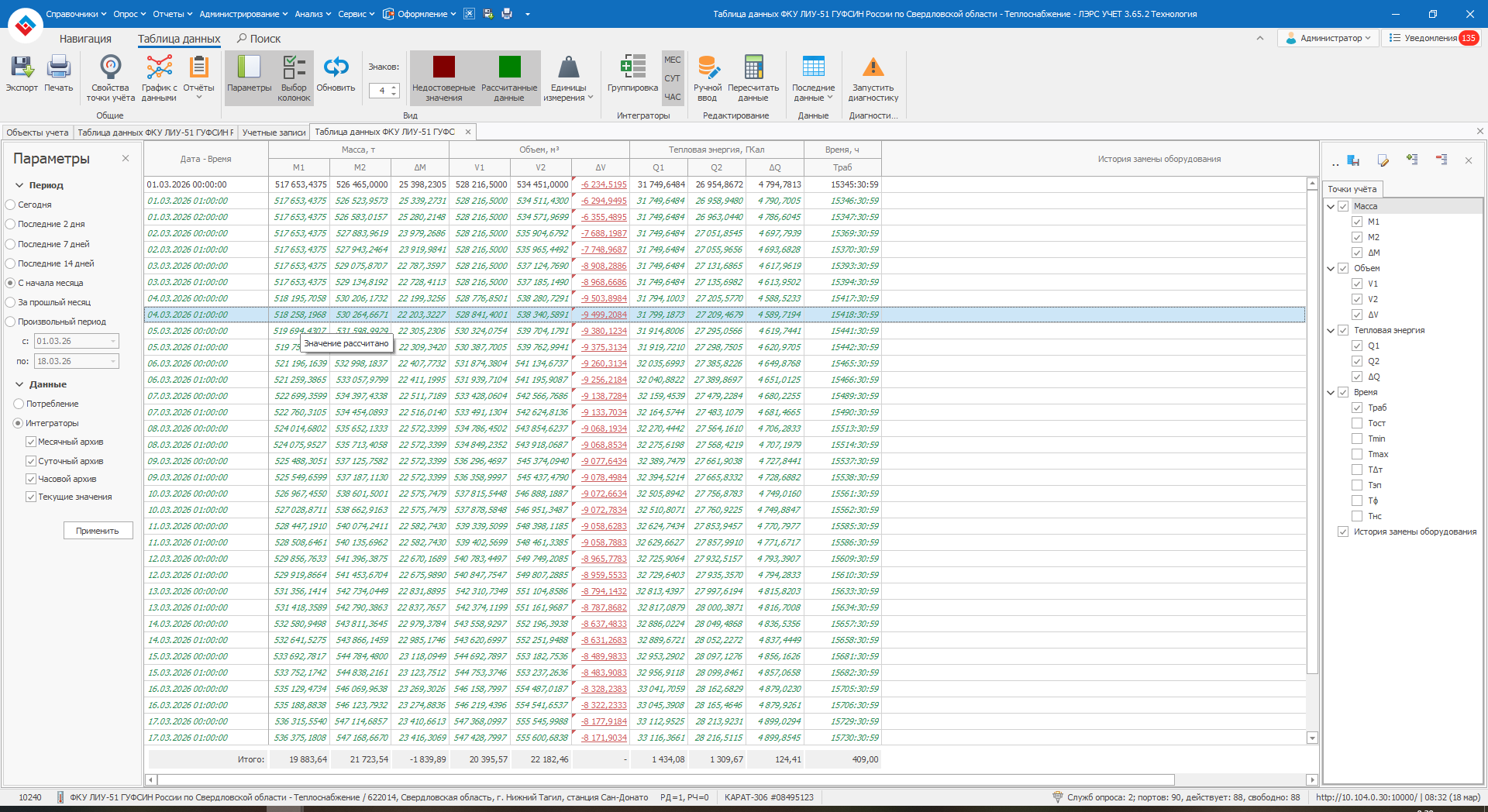

Тост и Тнс ничего не содержат, вот настройки сервера - источника:
По журналу опроса вижу, что интеграция передавала интеграторы с рассчитанными значениями. Это же неправильно, должны передаваться только реальные значения.
