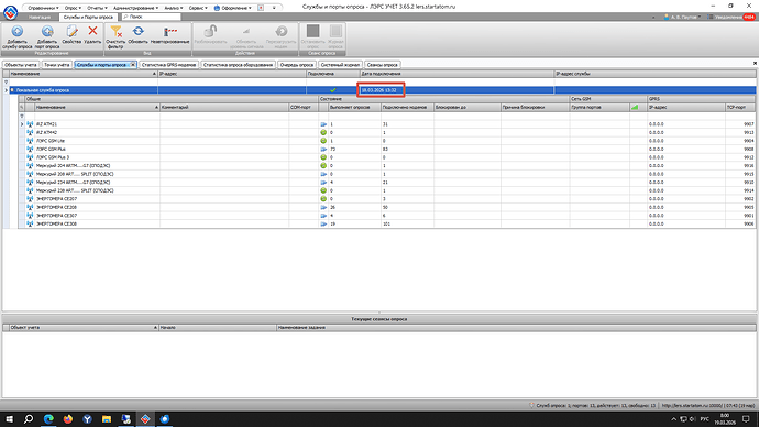

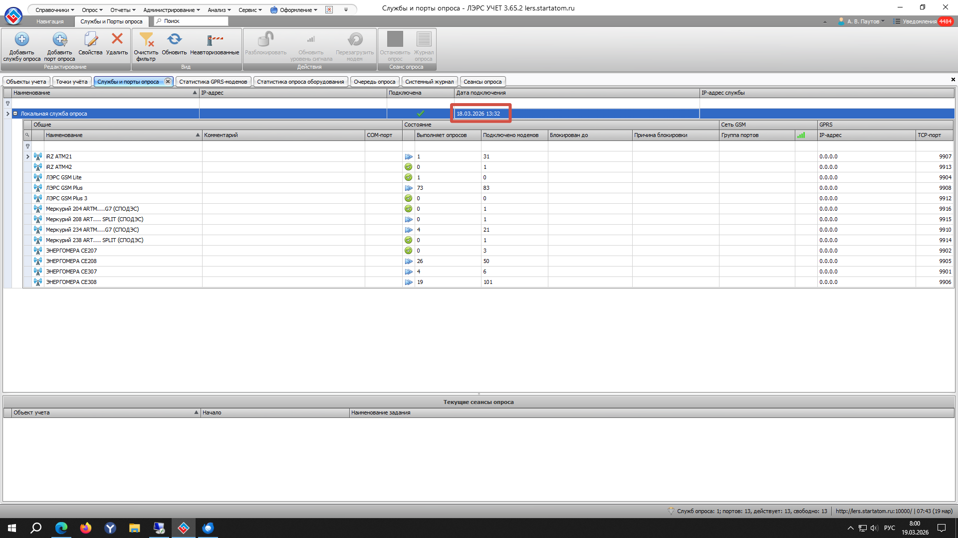

Вчера был перезагружен сервер и служба опроса в 16:22 по МСК
Обратил внимание, что время даты подключения службы опроса зафиксировалось 13:22.
Почему так?
Как синхронизировать?

Проверьте корректность часового пояса на компьютере Сервера и Службы опроса. Если Сервер внутри Docker-контейнер, то соответственно проверьте часовой пояс внутри контейнера.
Время на компьютере Сервера и Службы опроса соответствует клиентскому.
Docker-контейнер отсутствует
Исправление будет доступно в следующем обновлении 3.65.4.

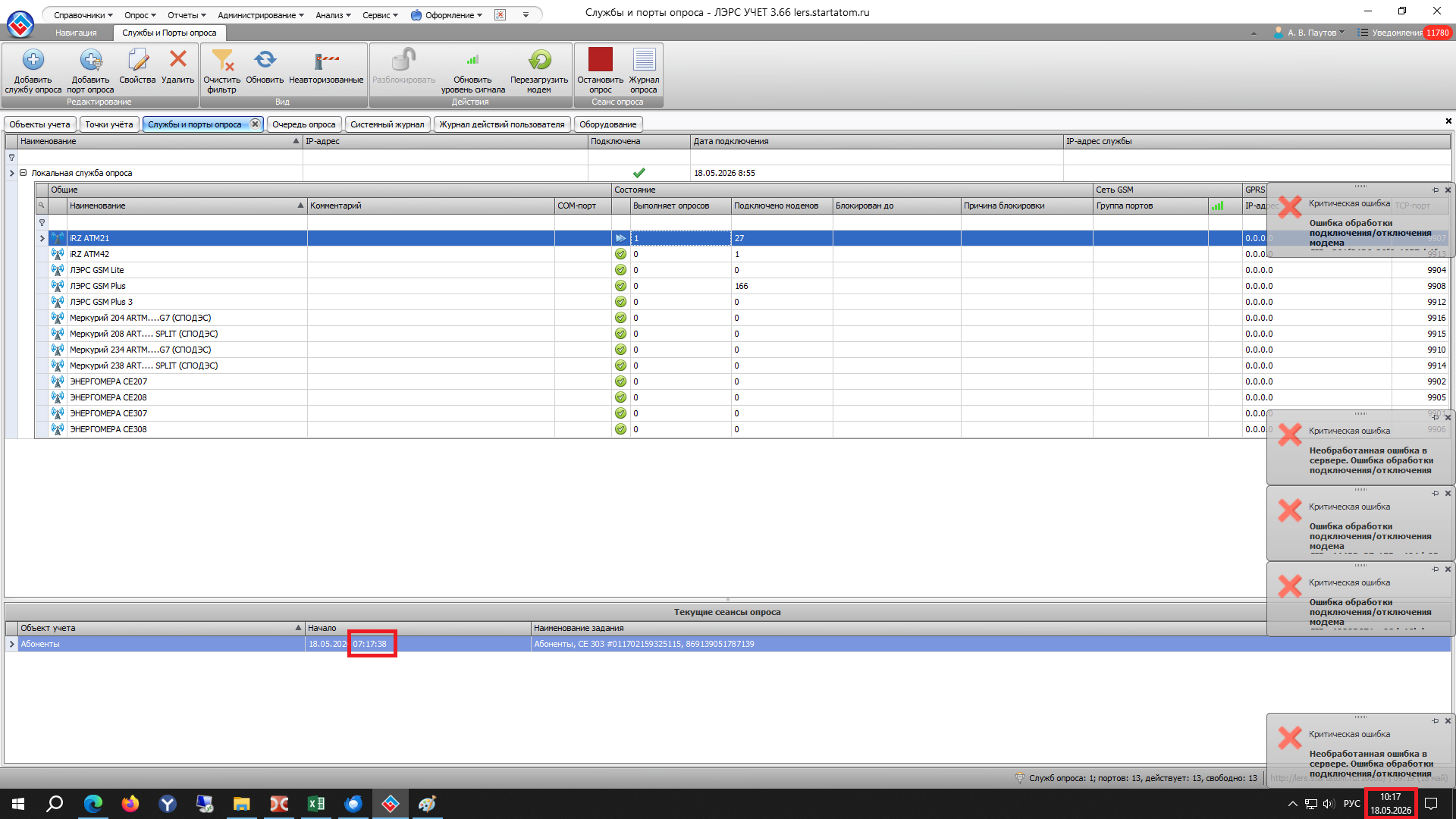

время подключения службы исправили
теперь нужно исправить время текущих сеансов опроса
