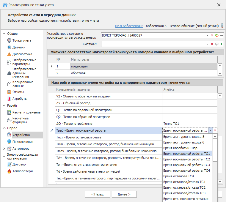

В ЛЭРС УЧЕТ текущей версии список ячеек в АРМ оператора выглядит так:

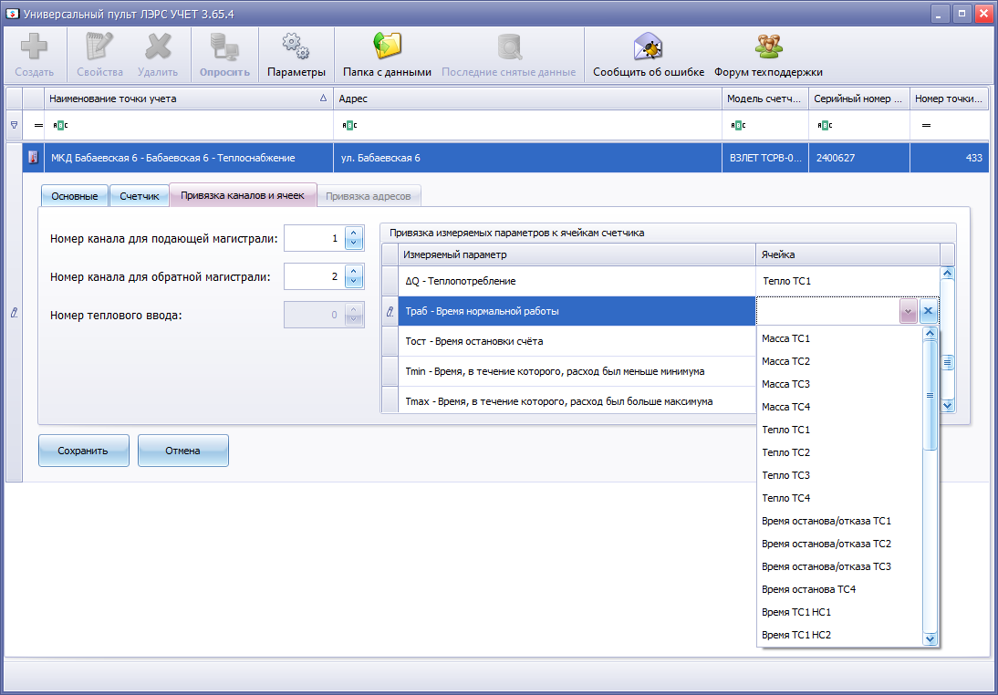

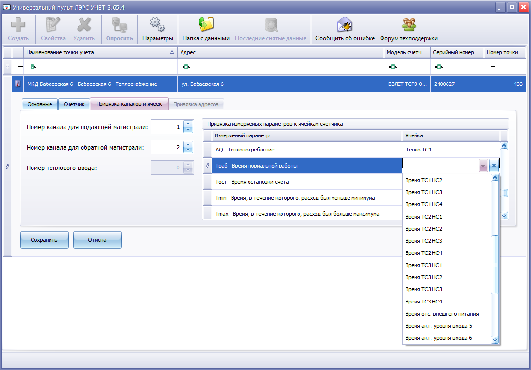

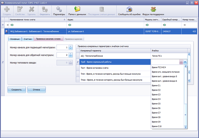

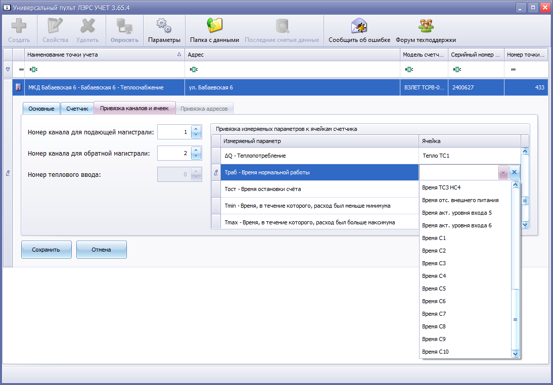

При экспорте этой точки в универсальный пульт привязка ячейки Траб к “Время нормальной работы ТС1” пропадает. И нет возможности выбрать её вручную:
Спойлер
Как можно видеть список ячеек различается кардинально. Вероятно такая ситуация не только с ВЗЛЕТ ТСРВ-043 может быть, а с любым устройством где происходило изменение перечня ячеек.
