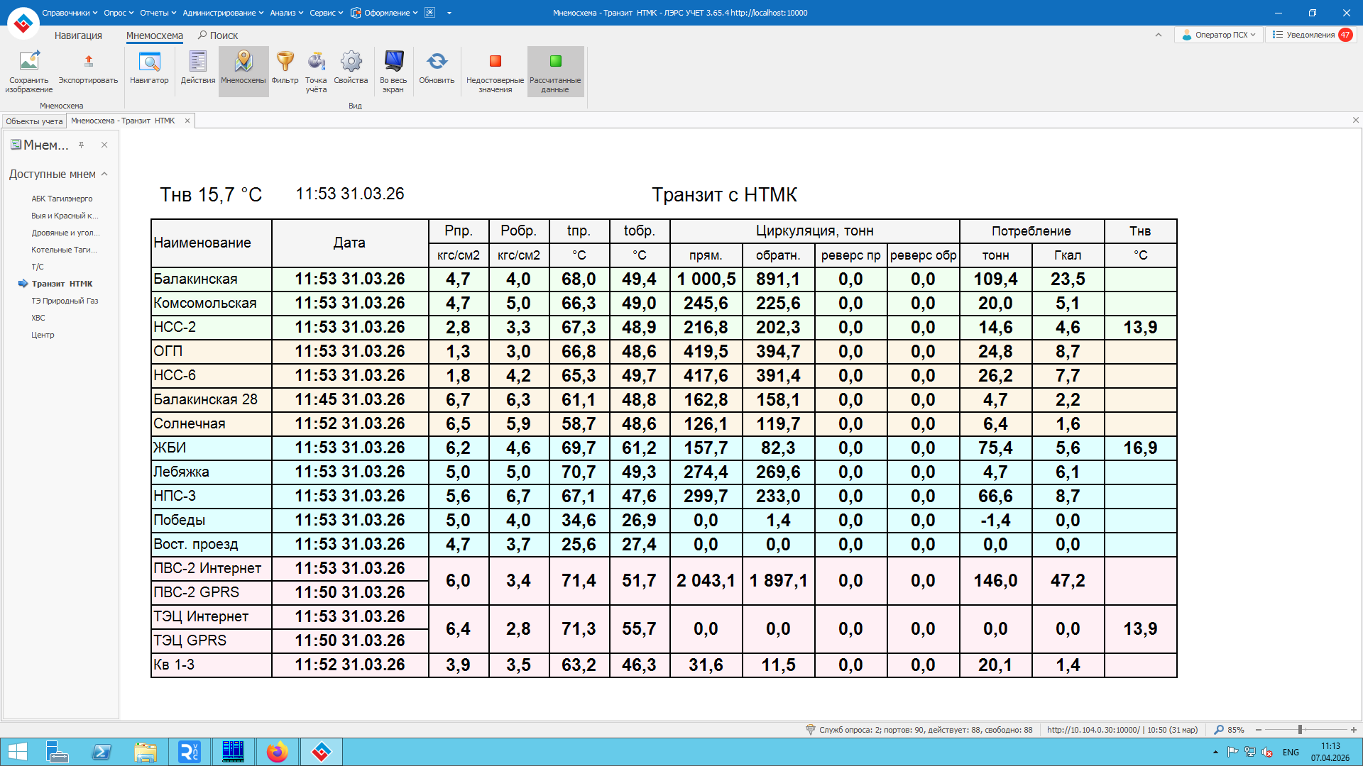

После обновления 3.65.4 от клиентов ЛЭРС стали поступать жалобы о том, что перестают обновляються автоматически данные на мнемосхемах. Используем мнемосхемы V1 для постоянного наблюдения за текущими параметрами, вот пример:

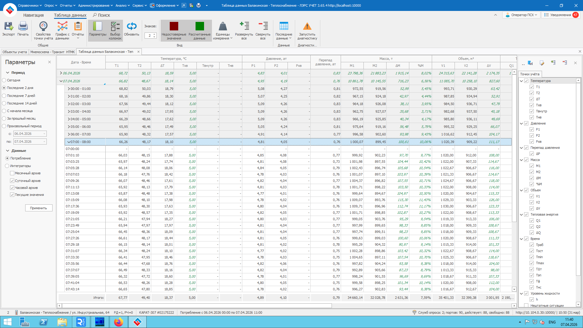

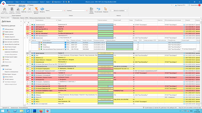

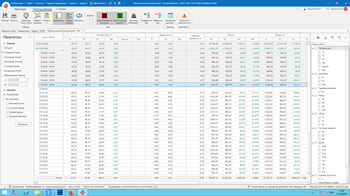

В какой-то момент (31.03.2026 11:53) мнемосхема перестает обновляться, и время в колонке Последние данные Точек учета тоже останавливается в этот момент. Но при этом в Таблице данных данные у этого клиента самые свежие за 07.04.2026
На мнемосхеме данные обновляются, если нажать на кнопку Обновить.

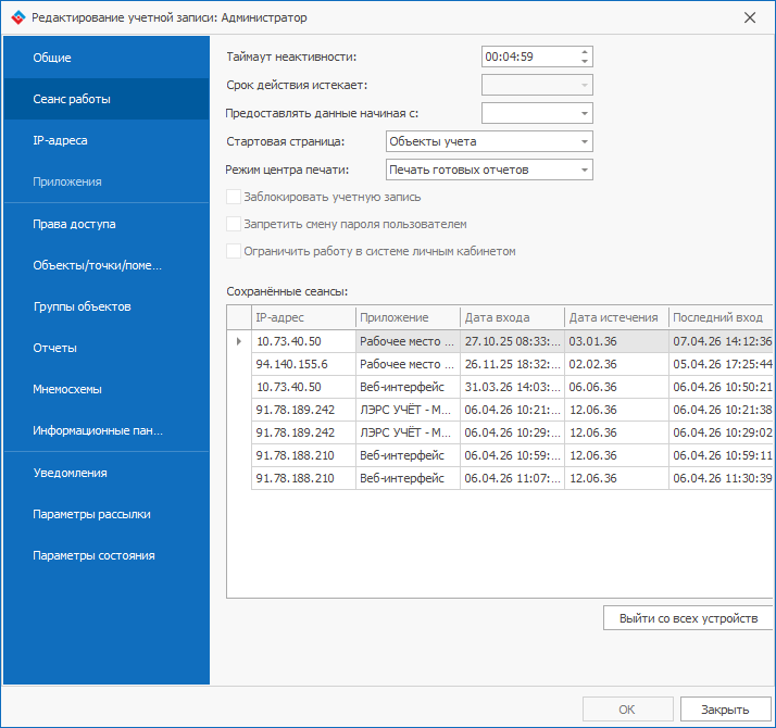

Я предположил, что это связано с Таймаутом неактивности Учетной записи. Сделал себе таймаут 5 минут. Через 5 минут на моём рабочем месте перестали обновляться мнемосхемы, хотя остальные функции работали, и не выскочило окно для перелогина на сервере. Итак, почему нет перелогина?
Уточните, пожалуйста, у пользователей, от которых поступали жалобы, тоже задан таймаут неактивности?

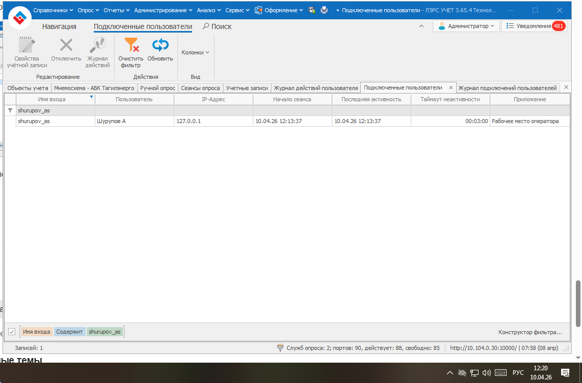

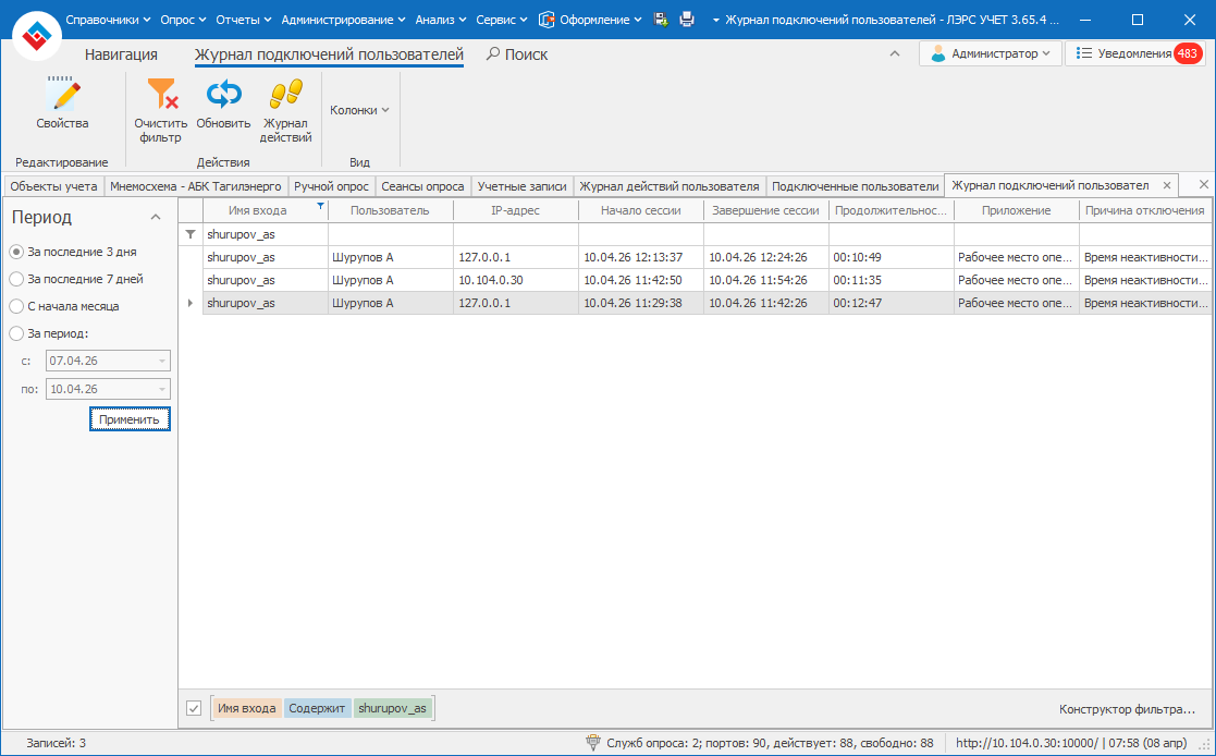

Сделал пользователя с таймаутом 3 минуты.

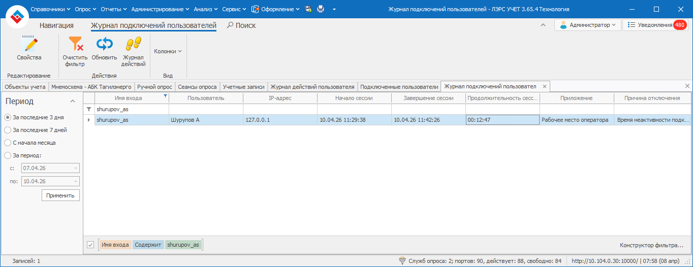

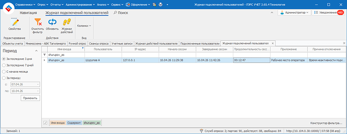

Через localhost, почему-то, отключения пользователя по таймауту не происходит, мнемосхемы работают. Точнее, запись об отключении в журнале появилась не через 3 минуты, как должно было быть, а через 12 минут 47 секунд, когда я сам отключил это рабочее место от сервера.
После этого я этого пользователя подключил не через localhost, а по IP. И ровно через три минуты мнемосхемы перестали обновляться.
Снова этого же пользователя подключил через localhost. Прошло больше 3 минут, мнемосхемы работают, пользователь не хочет отключаться.
Сейчас заметил, что пользователь (localhost) всё-таки автоматически отключился, и мнемосхемы не обновляются. Почему-то не 3 минуты, а 10, хотя я к АРМУ не прикасался
