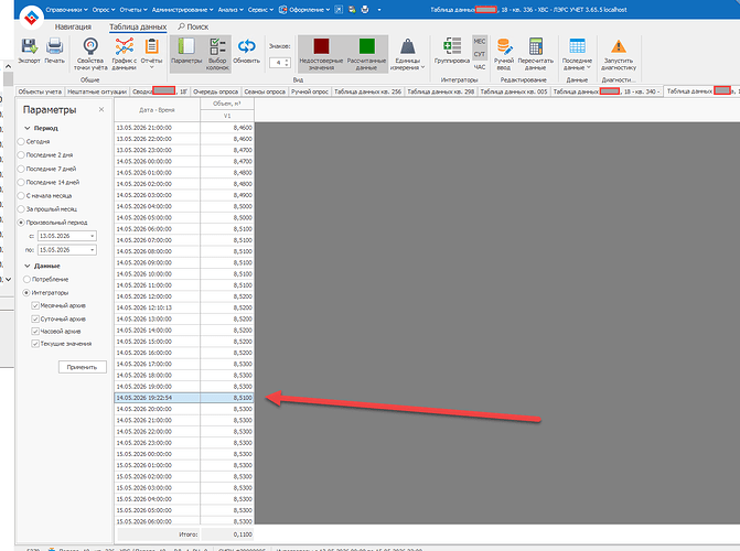

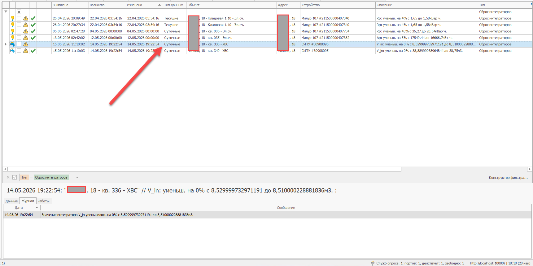

Обнаружил неверную маркировку типа данных в НС «Сброс интеграторов». В описании НС указаны суточные данные, однако фактически сравниваются текущие и суточные интеграторы.

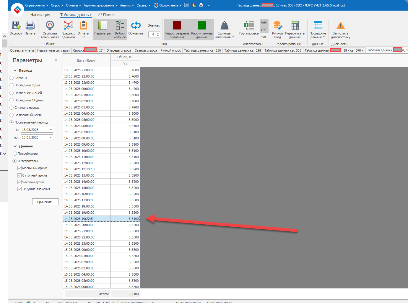

В данном случае причина обнаружения сброс понятна и объяснима - значительное расхождение времени устройства и сервера — более 9 часов. Из-за этого при сравнении архивных значений интеграторов с меткой времени прибора и текущих значений по времени сервера возникает несоответствие, что видно по таблице: значение, которое отображается как текущее в описании НС, в архиве было за утром 14/05.
Что делать: исправить маркировку типа данных НС в списке и подумать, возможно не стоит сравнивать текущие и архивные значения, чтобы снизить риск ложных срабатываний при расхождении времени
