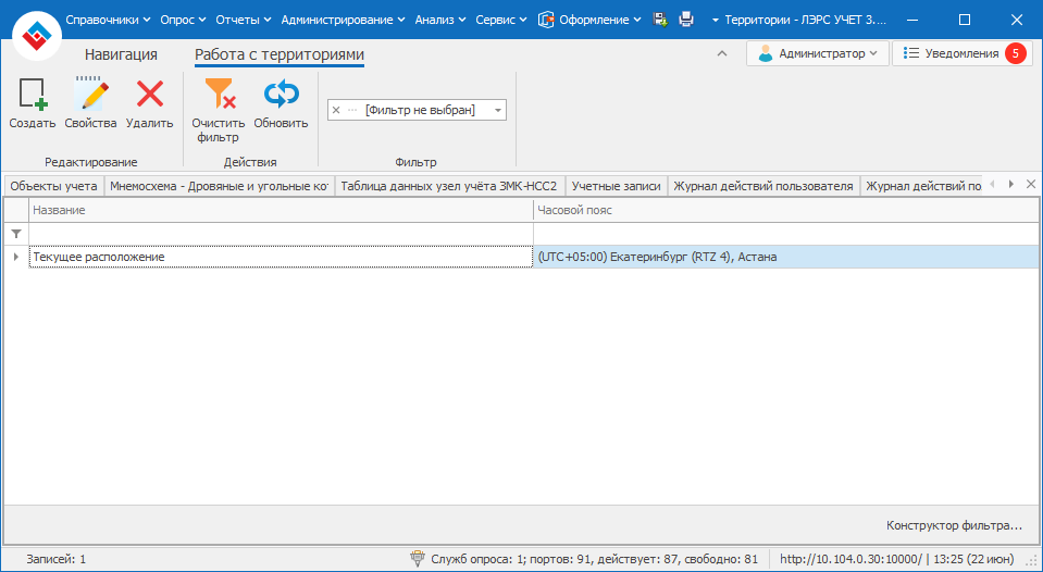

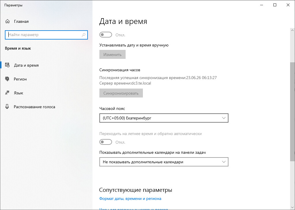

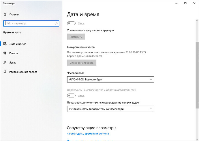

Уточните, пожалуйста, какой часовой пояс у вас установлен в выбранной территории объекта учета, в котором расположена точка?
Вы приложили скриншот настроек часового пояса в ОС, тогда как запрашивался часовой пояс Территории, заданной в объекте учета, в котором расположена рассматриваемая точка. Сообщите, пожалуйста.
