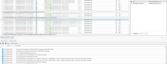

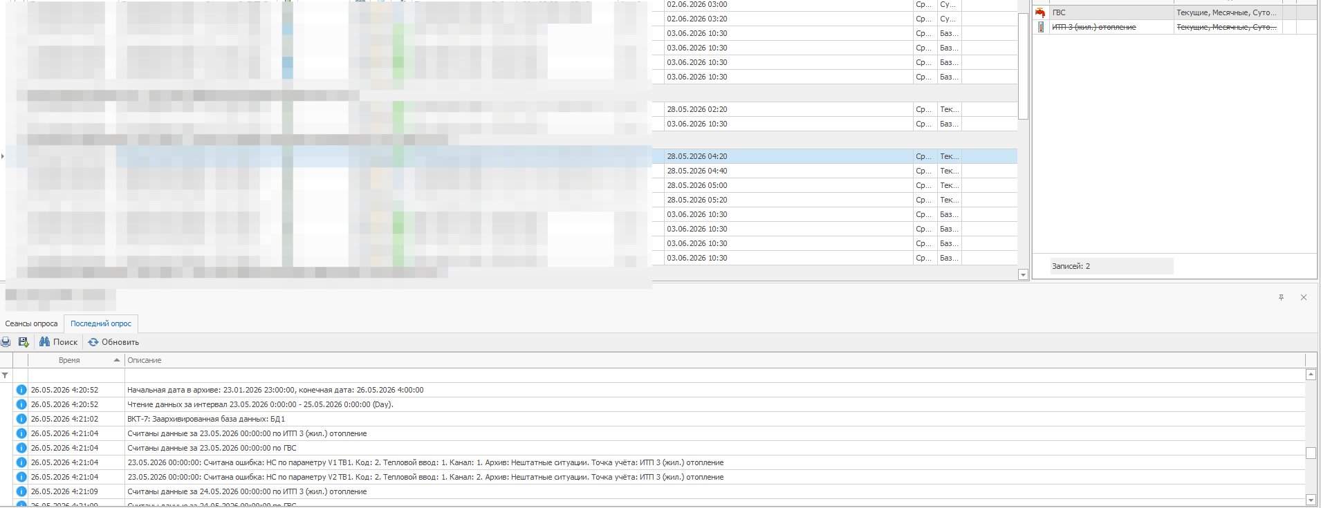

Как обычно, сменил режим обслуживания точек учета ЦО, отключив автоопрос. В очереди опроса появилось перечеркнутое, как в том году ( на прошлых версиях). Но при опросе прибора по вводу ГВС, идет опрос и ЦО. И так на всех точках, которых на одном приборе два ТВ1 и ТВ2.
Я правильно понимаю, вы переключили режим на точке теплоснабжения после постановки на автоопрос? Ситуация воспроизводится при выборе любого режима обслуживания с отключенным автоопросом?
Да, режимы обслуживания настроены давно, и на прошлых версия проблем не было, просто планово перевел режимы, с отключением автопроса.
Те точки учёта, которые бинарные только отопление, опрос не идёт, а где на приборе ГВС и ЦО , отопление опрашивается. Хотя видно, что перечеркнуто, и так все точки и на любом плане где отключен автоопрос
