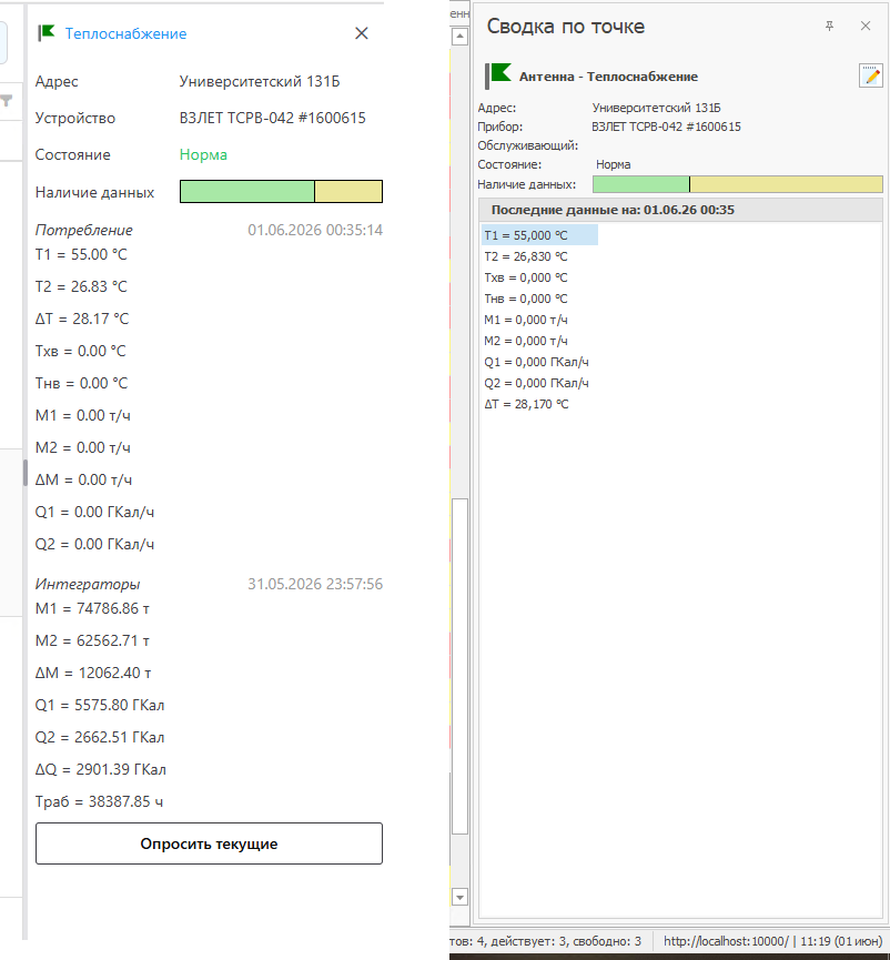

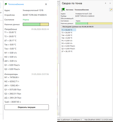

Увидел. Появились вопросы.
    1. Панель в веб-интерфейсе и в клиенте содержит разную информацию.
Можно ли сделать набор функций одинаковым?
  1. Сразу интересовали последние данные по точке учета и по объекту. Сейчас в панели отображаются только точки учета. Для клиентов также нужны последние данные по объекту
Конечно можно. Вы хотите, чтобы только добавили список значений интеграторов или ещё нужно добавить кнопку для запуска опроса?
Т.к. изначально речь шла о панели состояние точки с мнемосхем, её и взяли. Эта панель отображает только состояние по точки учёта. Я вынес сообщение в отдельную тему. Опишите подробнее как вы ведите эту панель.
только интеграторов
Раз речь идёт именно о мнемосхеме, то показывать данные только для точки, вероятно, мало: мнемосхемы привязываются к объекту, а мнемосхема отдельной точки часто не содержит дополнительной информации и не добавляет наглядности.

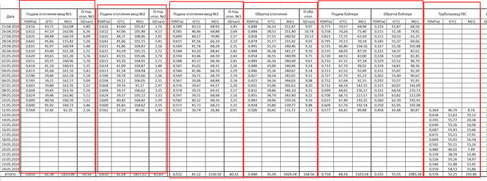

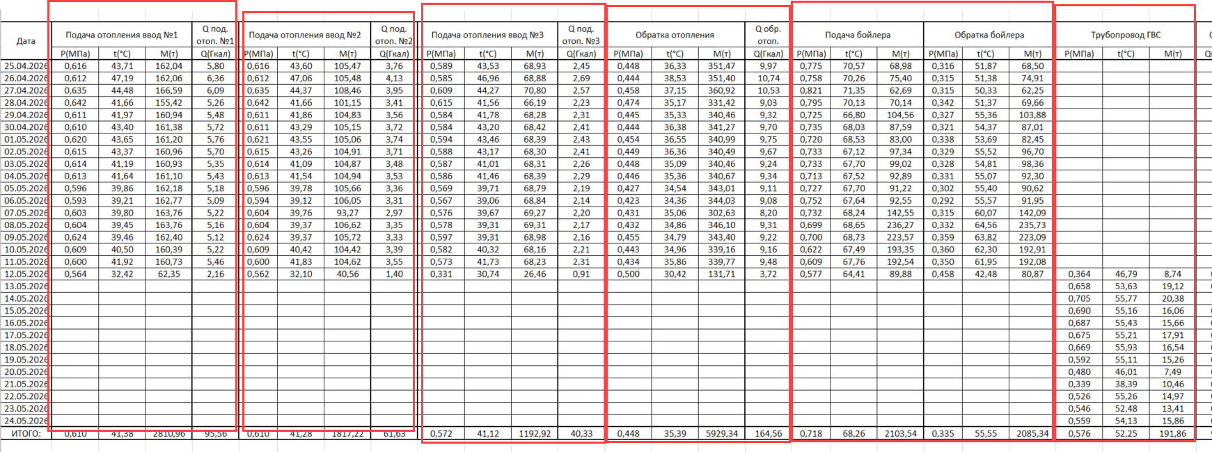

Хочется видеть отображение последних данных и по объекту при его выборе с соблюдением следующих требований:
  • Отображение не должно вызывать серьёзных задержек в отрисовке
  • Интерфейс должен нормально работать как для небольших, так и для больших объектов — все данные должны помещаться на панели. Данные нужно показывать компакто и читаемо, не как в веб-интерфейсе - отрисовка данных широкими мазки, с большими затратами экранного места на выделение названий точек (отступы, шрифт).
  • В качестве ориентира можно взять текущий пример объекта с 6 точками учёта:
  • Если данные не помещаются, перемещение внутри карточки не должно быть сложной задачей для пользователя
  • Возможно интеграторами можно иногда пожертвовать: отключать их или показывать только при просмотре точек. Надо смотреть по факту
Вот пример объекта 6 точек учета, желательно, чтобы его данные входили на типичный экран
