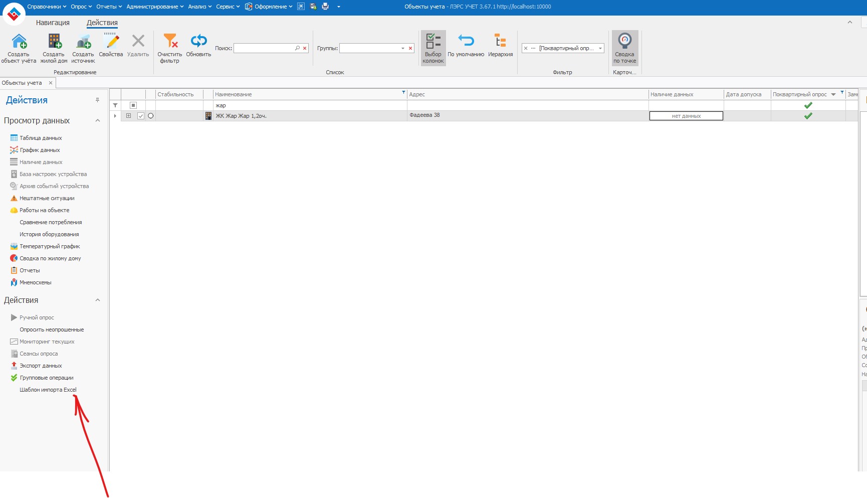

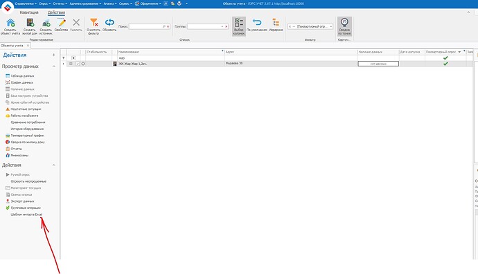

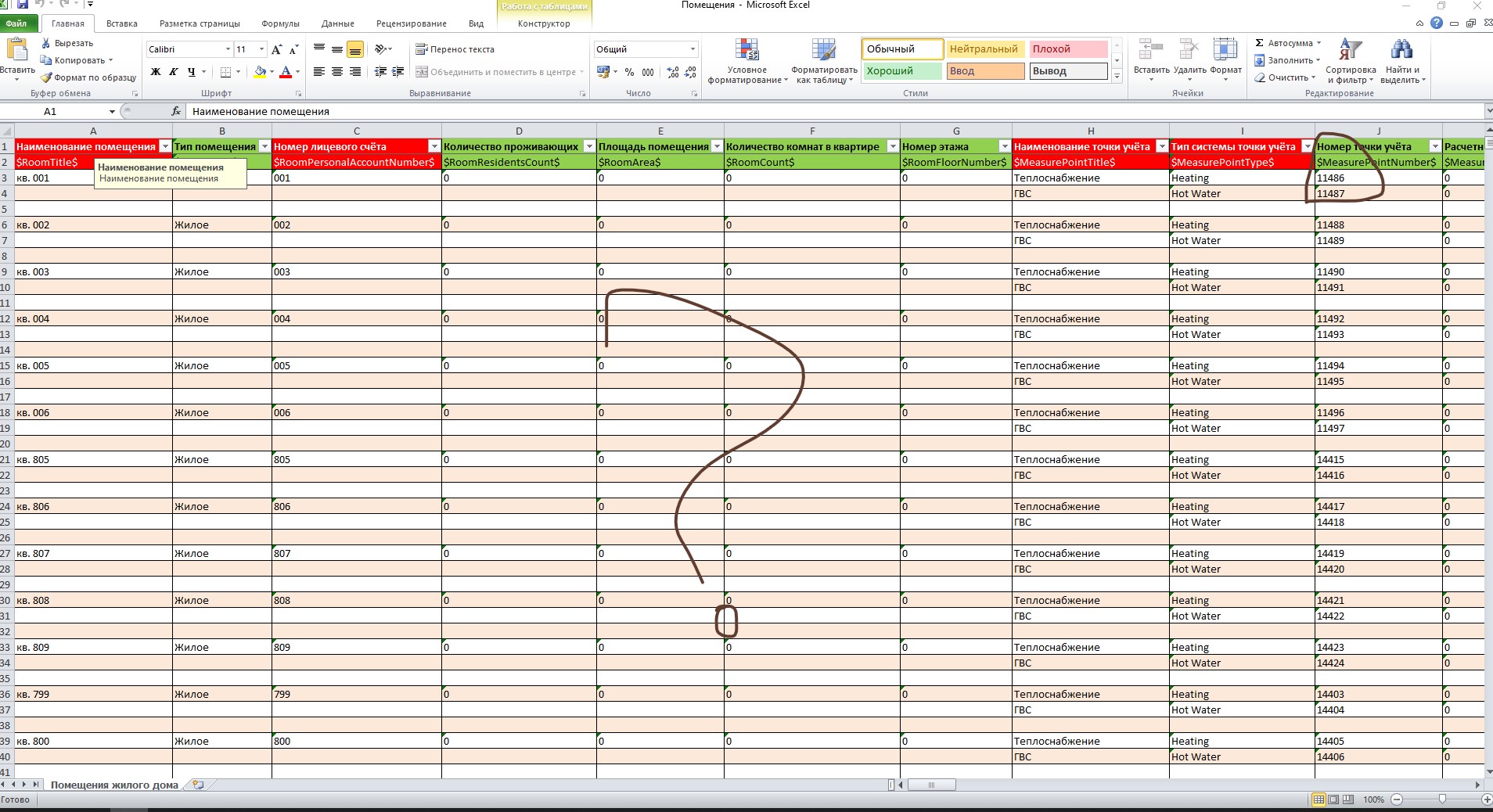

Здравствуйте! Подскажите, пожалуйста. Хотел сделать шаблон поквартирного импорта из Excel, но при его генерации появляется много незаполненных строк.
Также при использовании счётчиков импульсов «Пульсар» у регистраторов отсутствует привязка к каналу регистратора. Возможно, я что-то делаю неправильно или не учитываю какой-то параметр при формировании шаблона?
Подскажите, пожалуйста, как правильно настроить импорт и привязку счётчиков «Пульсар» к каналам регистраторов.
Сложно сказать относительно заполненности шаблона, так как видно не все его поля на скриншоте. Кроме того не совсем понятно о каком конкретно приборе “Пульсар” идет речь.
Пожалуйста, приложите получившийся файл шаблон импорта Excel, скриншот которого вы уже приложили. Также приложите скриншот вкладки “Устройство” свойств одной из квартирных точек, присутствующих в данном файле шаблона, на котором видно привязанный прибор “Пульсар”, который вы упоминали, и настройки привязки его каналов и/или ячеек.
Файл не подгружается скидываю через облако https://cloud.mail.ru/public/xsBS/Lp9L5TXy3
Проанализировали присланный шаблон. На самом деле те строчки, которые вы называете пустыми, таковыми не являются. Это строчки привязки счетчика “ПУЛЬСАР водосчетчик стандартный”, который видно на вашем скриншоте точки учета ГВС. Если вы промотаете в право содержимое вашего файла при просмотре, то увидите эту привязку. Отсутствие данных по точке в этой строке говорит о том, что данная запись относится к точке учета в предыдущей строке, в вашем случае это точка ГВС.
Настройки привязки ячеек в импорте из Excel задать невозможно. Только привязки каналов. В следующей версии 3.68 возможность привязки ячеек появится в функционале импорта из Excel.
  1. Правильно ли я понял, что на данный момент нет возможности привязать канал от счётчика импульсов регистратора к соответствующему счётчику воды через шаблон?
  2. Чтобы минимизировать ручной ввод, я могу использовать шаблон, который отправлял ранее, для создания квартир и приборов учёта. Верно?
Все верно по обоим пунктам. После импорта шаблона вам необходимо будет вручную настроить привязку ячеек для каждой точки.

У вас типы систем по какой то причине задались на английском. В частности у вас “Heating” и “Hot Water”, тогда как должно быть “Теплоснабжение” и “ГВС”.
Уточните, пожалуйста, вы сохранили шаблон на одном Сервере и пытаетесь загрузить его на другой? На исходном Сервере в Windows задан английский язык интерфейса, а на целевом русский?
Удаленно мы сняли этот шаблон с сервера и файл был на английском, внесли у себя данные и хотели занести на сервер с которого скачали.
То есть вы формирование шаблона и его загрузка выполнялась на одном и том же Сервере?
Также вы не ответили на второй вопрос:
Пожалуйста, дайте ответ какой язык интерфейса стоит в ОС Windows на исходном Сервере, то есть на Сервере, где был сформирован шаблон.
Мы работаем через клиент ЛЭРС, удалённо подключаясь к серверу. Скачиваем шаблон, редактируем его у себя — просто прописываем свои данные, ничего не меняя в шапке файла после также удаленно пытаемся его загрузить.
Подскажите, пожалуйста, какой язык установлен на сервере? Боюсь, что мне никто не сможет сказать. Если есть возможность узнать это удалённо, скажите, что нужно сделать — я проверю.
В соответствующей статье компании Microsoft в том числе присутствует информация по изменению языка интерфейса Windows. Пожалуйста, воспользуйтесь данной информацией, но не меняйте сам язык интерфейса, а просто просмотрите установленный на компьютере вашего Сервера ЛЭРС УЧЕТ и сообщите его нам.
Добрый день уточнил, установлен английский
Спасибо за обращение! Мы поставили в план работ исправление данной ошибки. Как только она будет исправлена, мы сообщим в какой версии будет доступно исправление.

Ошибка исправлена в уже вышедшем обновлении 3.67.3 и выше.
