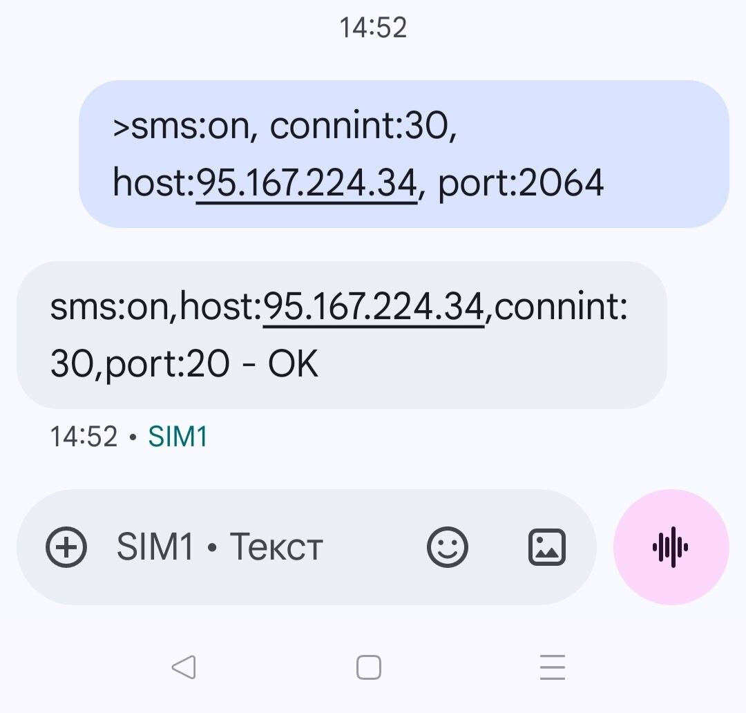

  6. Доступ обеспечу настроив к вам Ресурс-М. В вас есть поддержка его. Укажите адрес и порт куда настроить

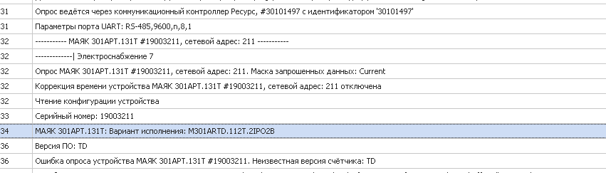

Пробовали с драйверами похожих устройств, появляется ошибка.
Настройте подключение на 95.167.224.34:2064.
Настроил. Период подключения 30 минут. Вызова по звонку не предусмотрено в этом модеме.
Доступ к устройству проверен.

Я отключу доступ. Как дойжет очередь - собщите, снова настрою. Ресурс-М не работает с двумя серверами
Хорошо, сообщу, когда приступим к работе.
Мы приступили к работе. Необходим доступ к прибору.
Переключил модем на 95.167.224.34:2064
Устройство подключается к нашему серверу.
