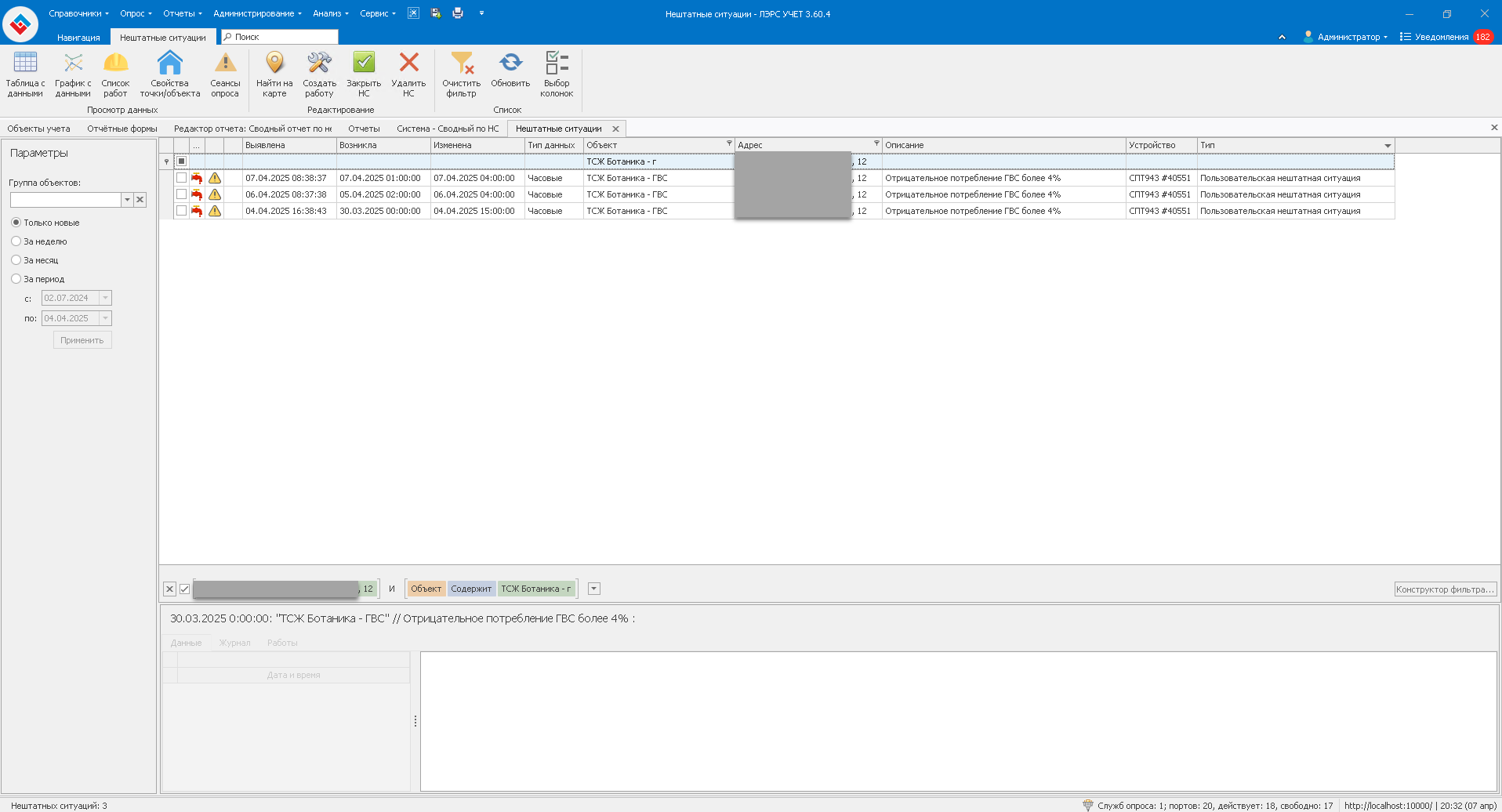

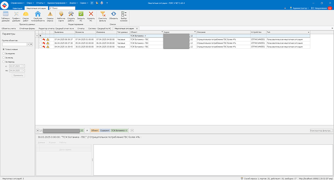

3 одновременно активные пользовательские НС
Вот такая ситуация - 3 активыне НС. Не смог найти объяснения этому
Данные по точке ГВС
Data_2025-04-07_2048.7z (140,8 КБ)
И журналы опроса на время обнаружения
Журнал опроса060837.xlsx (9,0 КБ)
Журнал опроса070838.xlsx (9,3 КБ)
Сеанс опроса.xlsx (7,9 КБ)
Журнал опроса041638.xlsx (9,0 КБ)

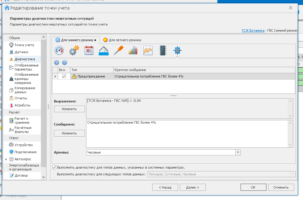

Активная пользовательская нештатная ситуация определяется по хэшу расчётной формулы, которая использовалась для её диагностики. Если формула корректировалась (даже хватит просто поставить лишний пробел), НС будет считаться новой.
