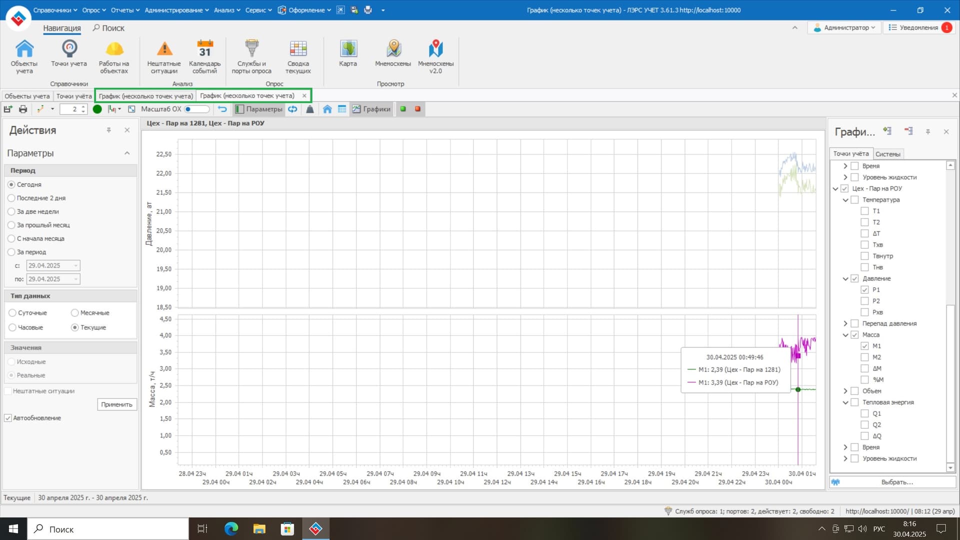

Для анализа потребления энергоресурсов настроены графики по нескольким точкам. Таких графиков на данный момент два. По мере подключения приборов количество графиков увеличится. После перезагрузки приходится опять собирать точки учета и настраивать графики. Так как в будущем настроенный на все приборы компьютер переедет к технологам, при перезагрузке им будет не до настройки. В связи с этим очень прошу Вас сделать сохранение вкладок (выделено зелёным на скриншоте) и их автоматическое открытие после перезагрузки. Такой же принцип реализован в интернет браузерах.

Сохранение по принципу пользовательских фильтров, насколько я понял, подразумевает какое то участие технолога для открытия сохранённых графиков после перезагрузки. Сохранение вкладок избавляет от этого. Но наверное Вы правы, начать надо с простого и более Вам знакомого и реализовать сохранение графиков как это сделано для пользовательских фильтров.
