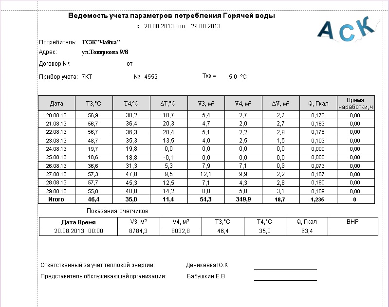

Завел множество приборов разного типа в программу.
Ситуация с отображением ВНР =0 у тепловычислителя 7-КТ.
Но по показаниям видно что работают все каналы в плюсе!
из 5 приборов работающих тип 7КТ Абакан у 2-х приборов ВНР =0! (отчет один на всех).
фото2:
Подскажите в чем проблема?

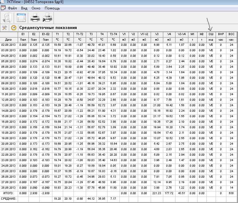

Также уточните у родной программы данного типа -7КТ - есть колонка в которой отображаются ошибки в работе (разными буквами). Есть ли возможность добавить и в Лерс учет данную функецию:
фото1
По поводу времени наработки. Это не ошибка, это особенности работы тепловычислителей. Посмотрите статью в нашем блоге. В ней описан принцип формирования времени наработки в 7КТ.
По поводу архива ошибок. Пока его чтение для 7КТ не реализовано. Предположительно работы начнутся этой осенью.
