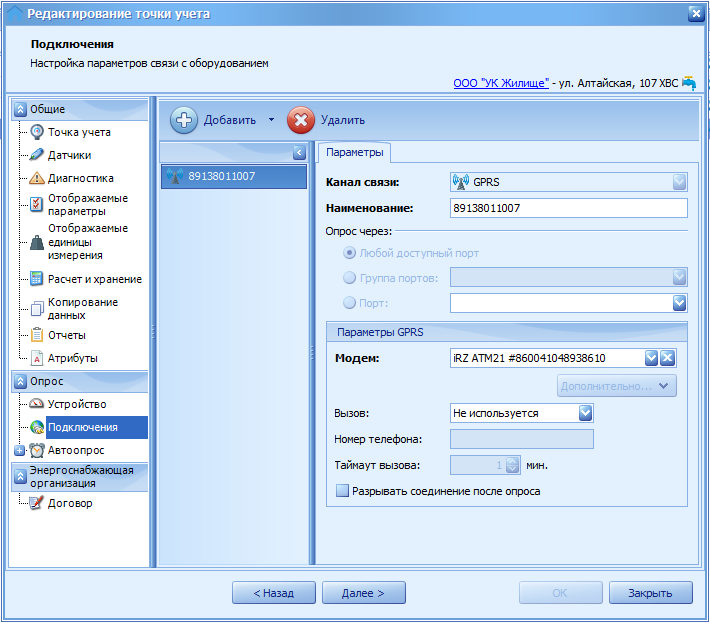

Такой вариант подходит?
Как видно на вашем скриншоте изображены настройки подключения по каналу GPRS. Но для того чтобы модем, фигурирующий в вашем подключении, подключался к нам, вы должны были настроить его подключение на IP-адрес и порт, который я писал выше. Уточните, вы выполнили такие настройки вашего модема?
Здравствуйте, к одному из 4 устройств с точно такой же ситуацией сделали доступ, прикрепляю imei устройства
IMEI модема.7z (63.7 KB)
Вот информация по этому устройству
Я правильно понимаю, вы настроили модем, фигурирующих в ваших последних ваших сообщениях, на подключение к указанному мною выше IP-адресу и порту?
Совершенно верно

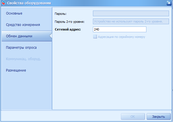

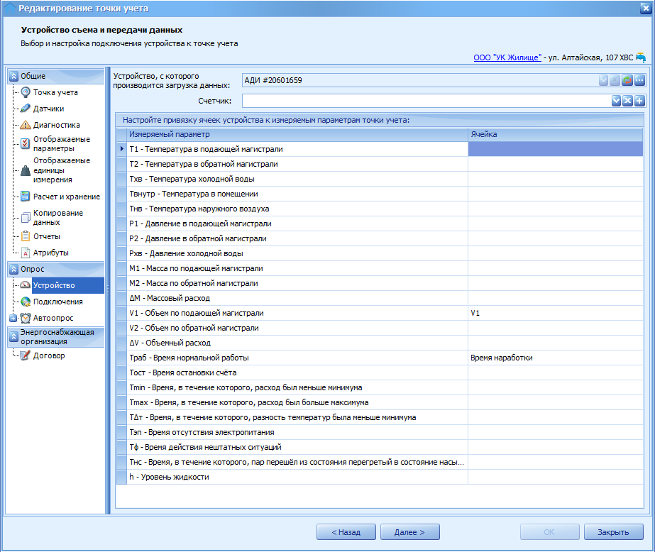

Покажите, пожалуйста, настройки привязки ячеек прибора учета, представленного в последних комментариях. Также сообщите его сетевой адрес.
Пожалуйста
