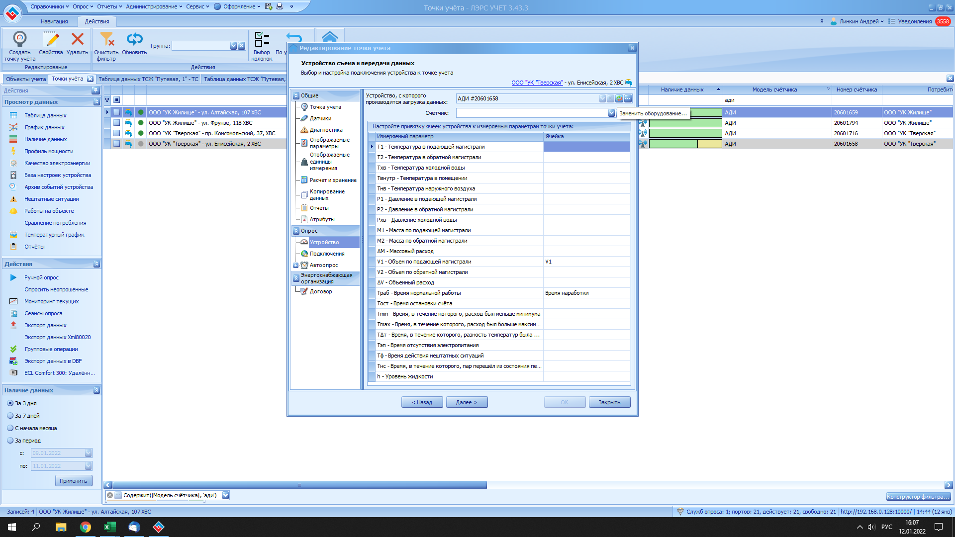

Также обновитесь до текущей версии ЛЭРС УЧЕТ и повторите опрос этого же прибора в ней. Если ситуация повториться пришлите, пожалуйста, журнал опроса в текущей версии и дамп обмена к этому журналу, а также скриншот вкладки “Устройство” свойств точки учета рассматриваемого прибора, на котором полностью видно настройку привязки ячеек.

По сути из всей запрошенной информации вы прислали только скриншот вкладки “Устройство”.
Как видно из этого скриншота, Рабочее место оператора у вас версии 3.43.3, а из присланного журнала опроса следует, что удаленный Сервер и Служба опроса, через которую проводился опрос, версии 3.41.3. Пожалуйста, обновите полностью всю систему, включая удаленный Сервер и Службу опроса до версии 3.43.3, после чего проведите ручной опрос в текущей версии 3.43.3 и, если ситуация повториться, пришлите журнал этого ручного опроса из текущей версии и дамп обмена к этому журналу.
