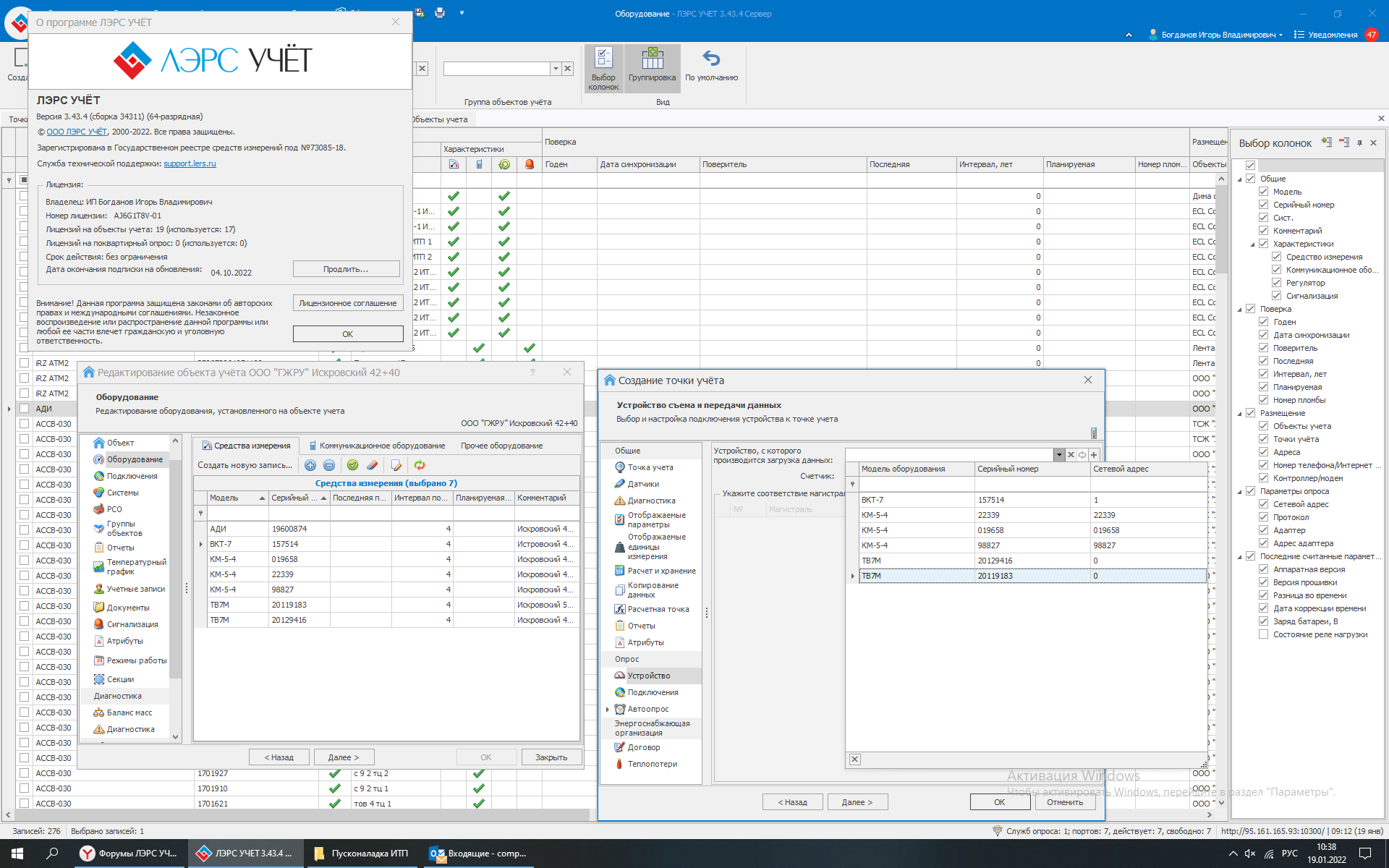

Добрый день.
Не создается точка учета с АДИ в качестве устройства с которого будет производиться загрузка данных.
  1. В “оборудование” создана запись АДИ
  2. В “объектах учета” АДИ добавлен.
  3. В “точке учета” АДИ нет для возможности выбора в качестве устройства с которого производится загрузка данных.
Как создать точку учета с АДИ?
в создаваемой точке учета какая системы выбрана?
АДИ работает только в ХВС (в ЛЭРСе)
У нас УУТЭ собран на АДИ, подключены два расходомера Питерфлоу РС.
Планируется ли работа АДИ в ЛЭРСе в системе теплоснабжения?
Или хотя бы в ГВС?
В ЛЭРСе АДИ прописана только для ХВС. Надо писать предложение для добавления АДИ в Теплоснабжение тогда
Спасибо Lexa_Tomsk. Все верно. В ЛЭРС УЧЕТ прибор АДИ предназначен для опроса только в точках учета системы ХВС. Если вы считаете что данный прибор подходит для точек учета других систем, создайте, пожалуйста, соответствующее предложение по улучшению ЛЭРС УЧЕТ по этому поводу.
