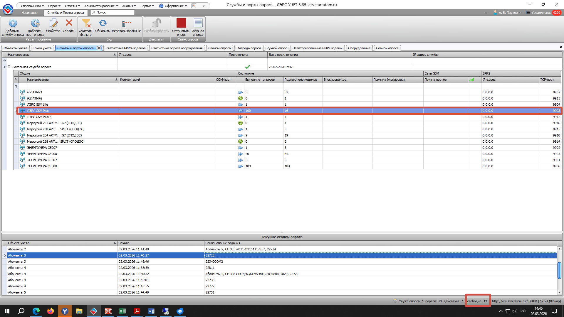

Наблюдается аномалия на вкладке Службы и порты опроса
При подключенных допустим 30 модемах ведется 50 опросов по этим модемам,
пронаблюдать какие сеансы не дает, при выделении порта скидывает курсор, не остается выделенным порт чтобы посмотреть текущие сеансы по нему. Также, при открытой вкладке службы и порты опроса подвисает курсор при выполнении очередного опроса по любому из портов на любой открытой вкладке.

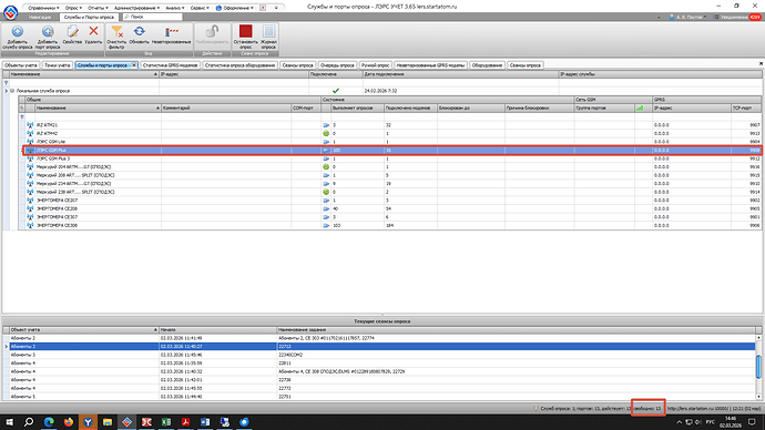

  1. у меня по одному порту проблема осталась.
Не наблюдаю на присланном скриншоте обсуждаемой в текущей теме проблемы. У нас на форуме существует правило: один вопрос - одна тема. Пожалуйста, придерживайтесь данного правила.
Пожалуйста обновитесь до текущей версии 3.65.2 и проверьте возникновение ситуации по этой проблеме в ней. Если она воспроизводится, создайте отдельную тему.
я же об этом же
Приведенная вами выдержка немного вырвана из контекста. У пользователя ввиду данной особенности была потребность просмотреть сеансы, которые относятся к порту опроса, но из-за частого обновления списка служб и портов опроса он не мог этого сделать, о чем собственно и заявил, предоставив даже видео. Именно эта проблема обсуждается в данной теме.
