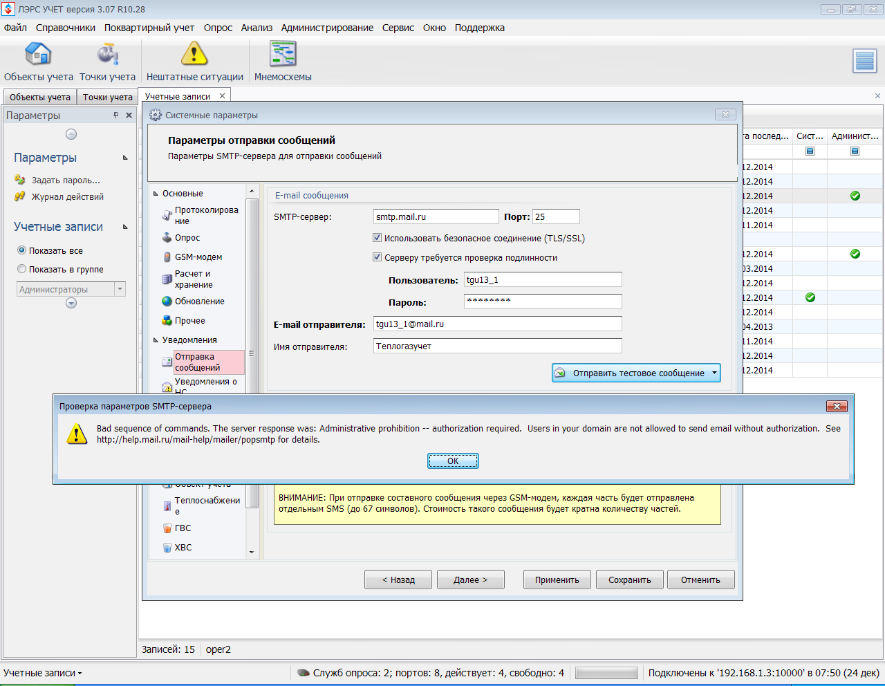

Здравствуйте, скажи пожалуйста как правильно настроить автоматическую рассылку о нештатных ситуациях по e-mail
При проверке настройки параметров для отправки сообщений по почте, т.е. при отправке тестового сообщения возникает такая ошибка
Для mail.ru в поле “Пользователь” необходимо указывать имя пользователя с доменом, в вашем случае это tgu13_1@mail.ru (об этом написано во всплывающей подсказке).
У меня выходит другая ошибка, настройки такие же (mail.ru):
Сбой при отправке сообщения электронной почты. Невозможно разрешить удаленное имя: ‘smtp.mail.ru’
Что бы это значило?
