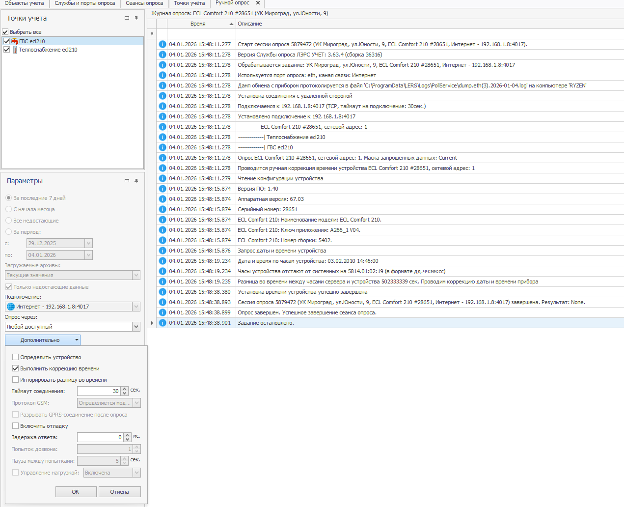

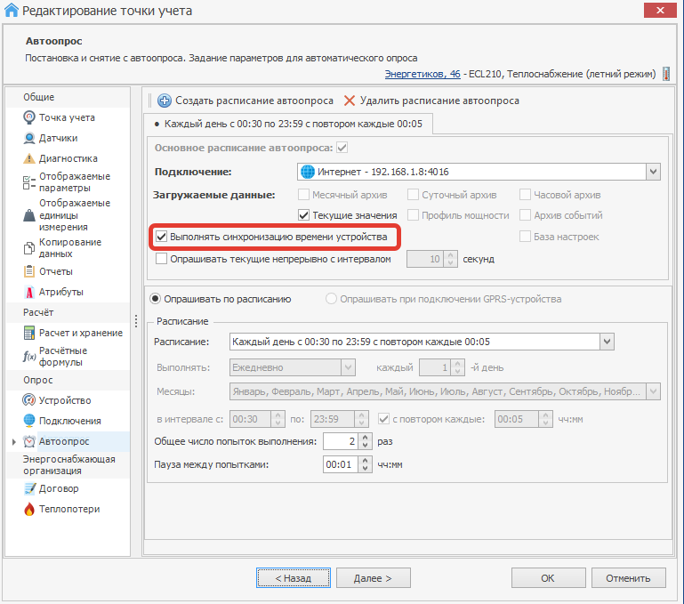

наблюдается следующая проблема. при установленной автоматической синхронизации времени синхронизация не выполняется. скриншот журнала

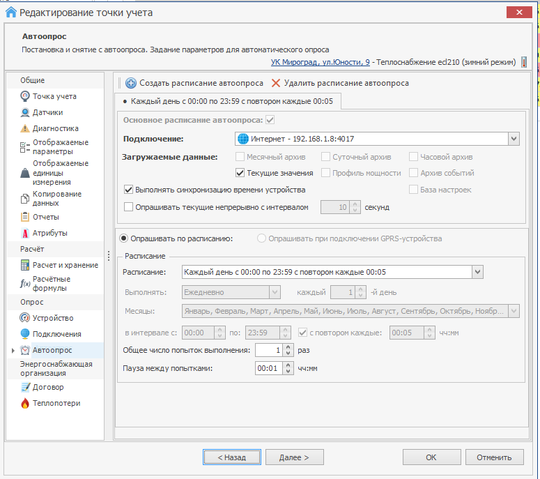

в свойствах автоопроса соответствующая опция выбрана

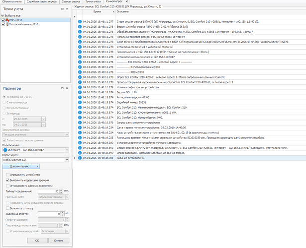

при этом вручную синхронизация выполняется
собственно привычный вопрос. на чьей стороне проблема и что делать?)

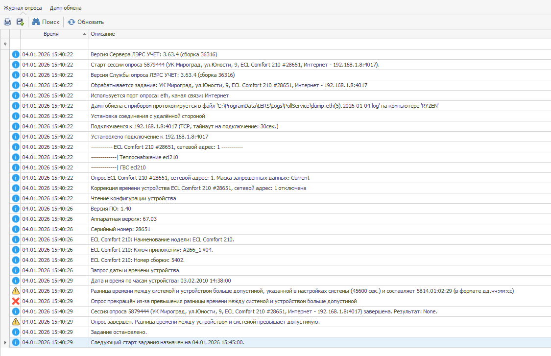

лог в приложении
dump.eth(5).2026-01-04.log (350,2 КБ)

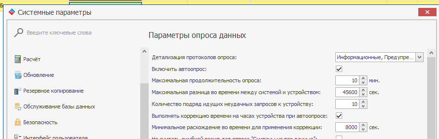

2

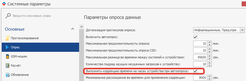

Для начала убедитесь, что у вас глобально включена корректировка времени в Системных параметрах на вкладке Опрос . Если она на данный момент не включена, включите ее и проверьте исправит ли это ситуацию.
ogip
12.Январь.2026 10:29:31
3
включил
теперь надо подождать до возникновения ситуации сброса часов на устройстве)

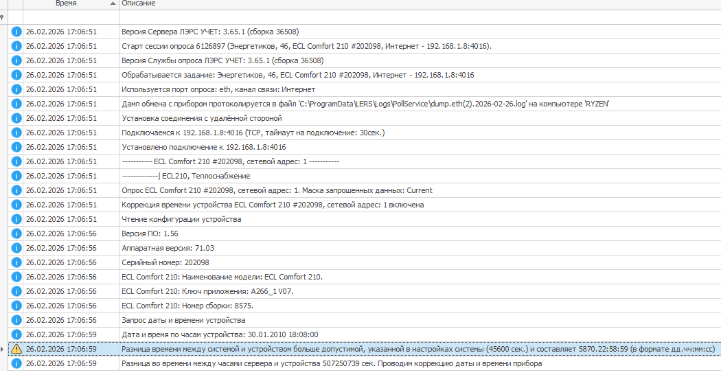

5
добрый)
завел новый прибор ecl210
в настройках естественно указал “синхронизацию”
в системных настройках опроса так же стоит “синхронизация”
но устройство не опрашивается из-за разницы во времени
журналы прилагаю
Журнал опроса.xlsx (6,5 КБ)
dump.eth(2).2026-02-26.log (380,6 КБ)
ogip
26.Февраль.2026 10:14:15
6
виноват, следующий опрос синхронизацию выполнил. тему закрываем. спасибо
