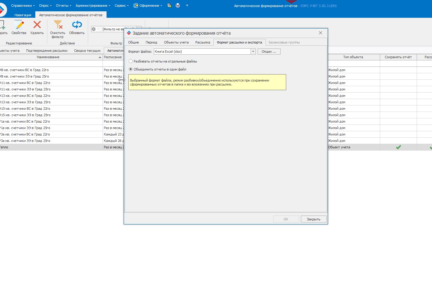

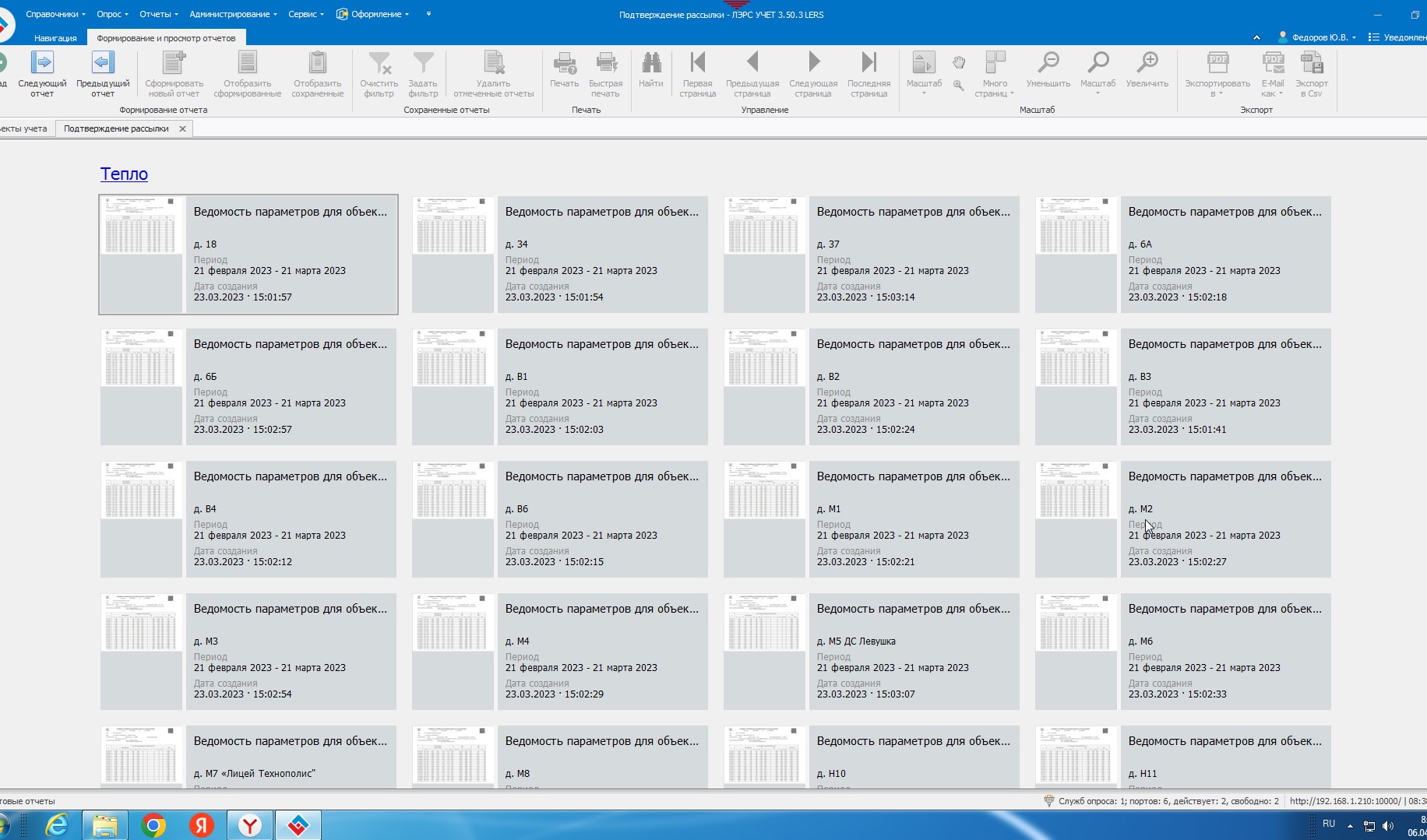

При автоматическом формировании отчета, не формируется отчет в едином файле Excell по всем сформированным отчетам.

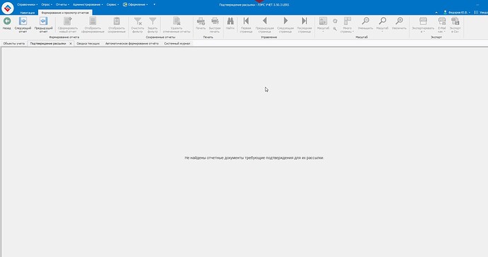

При подтверждении отчетов нажатием на надпись ТЕПЛО, не понятно где искать указанный файл (если он сформирован). В ручном режиме так же нет возможности сформировать все отчеты в одной книге Excell
Уточните, пожалуйста, о каком отчете идет речь и почему вы считаете, что он должен формироваться в едином файле Excel? Приложите отчетную форму, по которой строится рассматриваемый отчет и скриншоты всех вкладок задания автоматического формирования отчета.
Это не экспортированные в Excel отчёты, это отчёты, ожидающие подтверждение для экспорта. Их можно просмотреть и подтвердить. Подтверждённые отчёты экспортируются в Excel и отправляются единым файлом (если это настроено в параметрах задания).
Возможности посмотреть перед отправкой экспортированный XLSX файл нет. Вы можете только назначить в задании экспорт в папку, просматривать этот файл вручную, и отправлять самостоятельно.

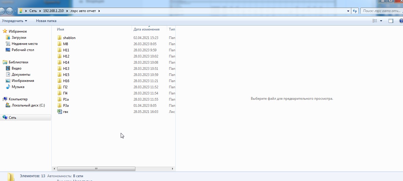

Экспортированного файла нет, ни на локальном диске С: (по указанному пути), ни в папке ЛЭРСавтоотчет, где сохраняются другие отчеты.

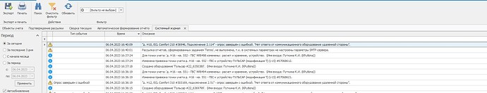

посмотрите “Системный журнал”, там должно быть 3 записи:
Заданием "Теплоэнерго Ветеранов 169к1" автоматически сформирован отчет "Ведомость параметров для точек учета (системный)" за период с 23.03.2023 00:00:00 по 22.04.2023 23:59:59.
Сформированный отчет 'Теплоэнерго, Ветеранов 169 к1 - ИТП 1 c 23.03.2023 по 22.04.2023 (Суточные)' записан в базу данных.
Сформированный отчет записан в файл '/mnt/win_share/02. Отчёты/03. ООО Теплоэнерго/2023/04. апрель/Ветеранов/169 к 1/Теплоэнерго, Ветеранов 169 к1 - ИТП 1 c 23.03.2023 по 22.04.2023 (Суточные).pdf'.
Процедура дюже не мгновенная. между этапами может проходить до 5 минут.
нажав кнопку тепло из первого скриншота, получил
при этом в системном журнале появилась :slight_smile:
но это потому что сервер SMTPне настроен, если отключить отправку по почте вообще ничего не появляется.

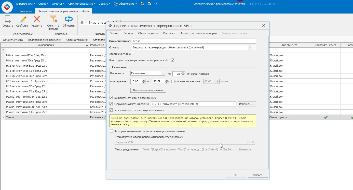

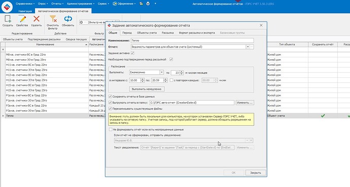

Не совсем понятно почему вы смотрите отчет в сетевой папке, скриншот которой вы предоставили, если в параметрах отчетной формы у вас задан другой путь, в котором задействован подстановочный блок даты создания.
Покажите скриншот папки диска "C:" компьютера Сервера ЛЭРС УЧЕТ.
Задача решена. Спасибо.
Не был настроен доступ к указанной папке.
