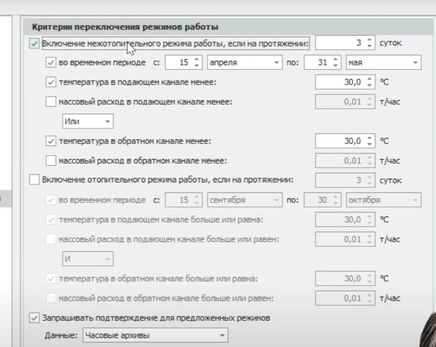

Так же я не совсем понимаю что именно настраивается на скриншоте. К сожалению, по нему я не могу понять что это за ПО, чтобы глянуть хотя бы документацию. Если я всё правильно понимаю, то это настройка одного конкретного объекта? То есть, эти критерии задаются для каждого объекта отдельно?

Скриншоту более 5 лет, он из Взлёт ИИС.
Я вижу это как настройку в каждом объекте для диагностики с возможностью изменения групповой операцией. Уникальность настроек здесь не приветствуется, но допускается, что она может понадобиться.

Кроме того, на скриншоте видно, что перевод выполняется если критерии выполняются в течение 3х дней. А значит на протяжении трёх дней тоже будет снижаться доверие к системе диагностики?
