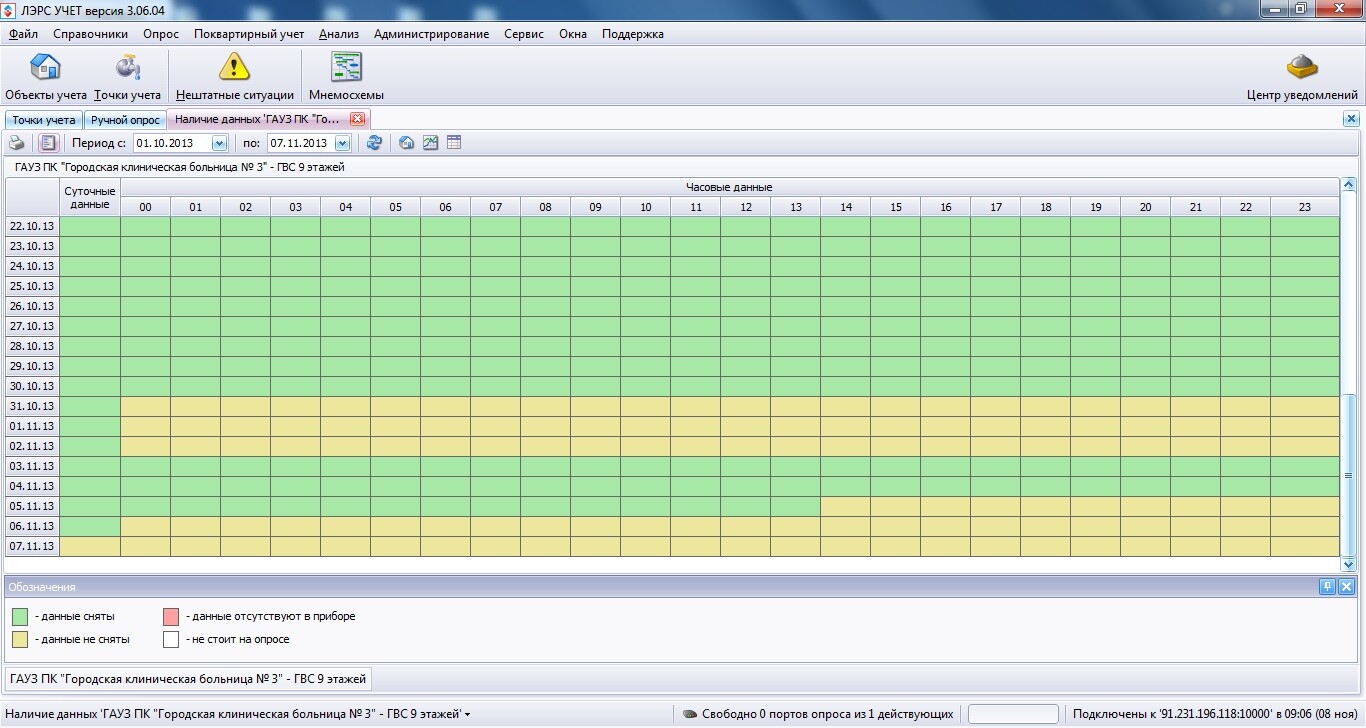

Здравствуйте, вчем может быть причина не полного считывания архивов при автоопросе?
Отправьте нам протоколы опроса этой точки учёта с 31 октября по 8 ноября.

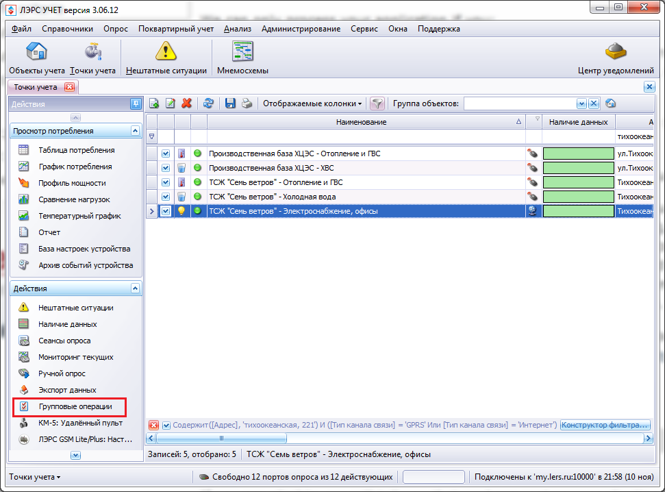

Насколько я понимаю, вам нужно вручную опросить большое количество приборов учета. Это реализовано через групповые операции.
- Выбираем нужные точки учета, жмем на “Групповые операции”:

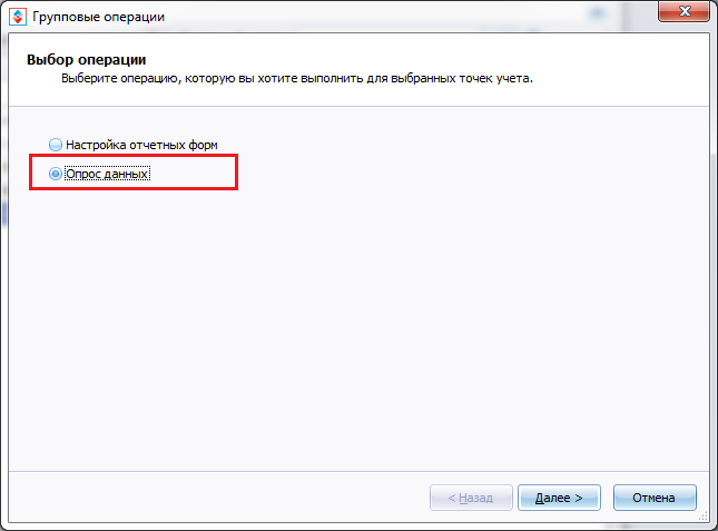

- На форме групповых операций выбираем “Опрос данных”:

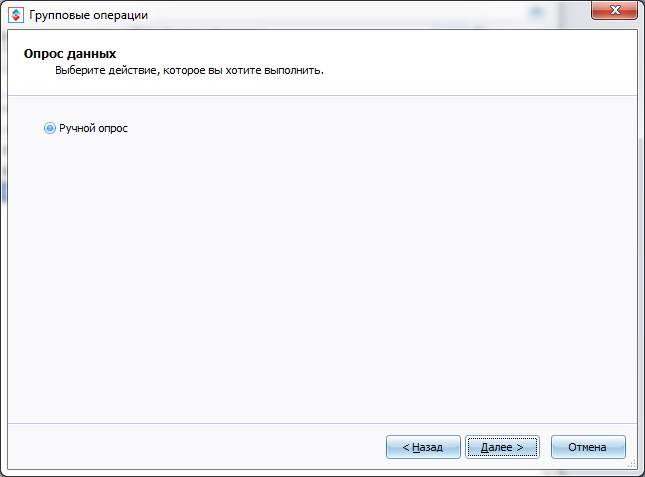

- Выбираем “Ручной опрос” (тут пока не ошибешься):

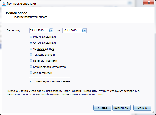

- Задаем период и выбираем тип данных:
Спасибо огромное! Я как-то опустил данную функцию из вида. Но конкретную проблему она не решит, так как периоды опроса у всех приборов разные… У какого-то прибора нужно доопросить один-два часа в сутки, например, неделю назад. У следующего - двое суток, скажем, на прошлой неделе, и так далее. Отследить это трудно, так как большое количество узлов. А отсутствие в ЛЭРСе данных за пару часов влияет на сумму посуточных данных, указанных в отчетах снабжающим организациям.
