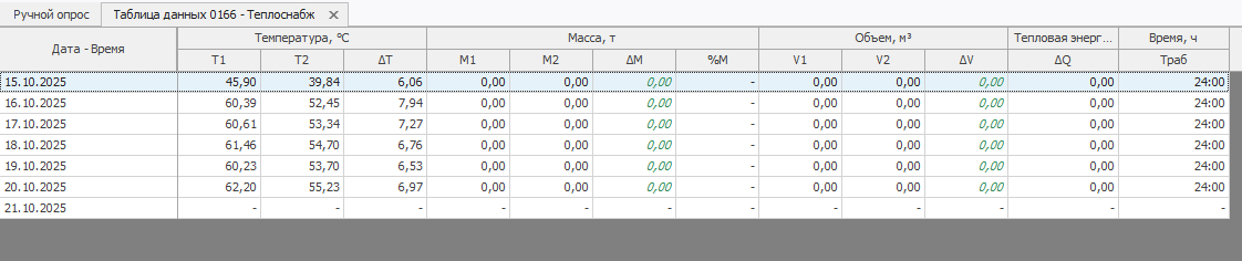

Баланс масс отсутствуют

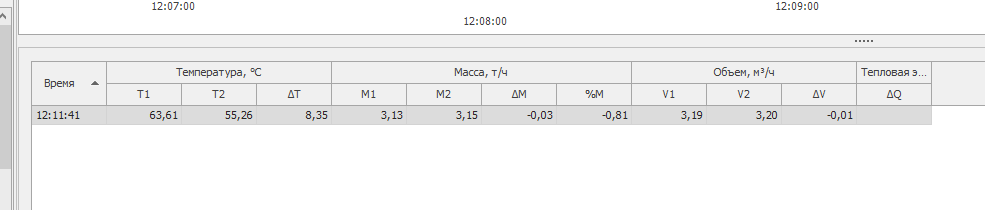

Баланс масс отсутствуют при условии что есть при мониторинге.
В мониторинге вы смотрите текущие данные, а в таблице суточные. Откройте на просмотр в таблице текущие данные, которые вы просматривали в мониторинге.
Да на текущих они имеются.
Обратите внимание, что баланс масс считается только при не 0-х значениях масс.
Да я увидела что текущие есть и я опросила ВКТ изи, что потвердело и на стандартной программе тоже суточные 0. Я понимаю дело не в ЛЭРС. Извините за беспокойство, до конца не убедившись
