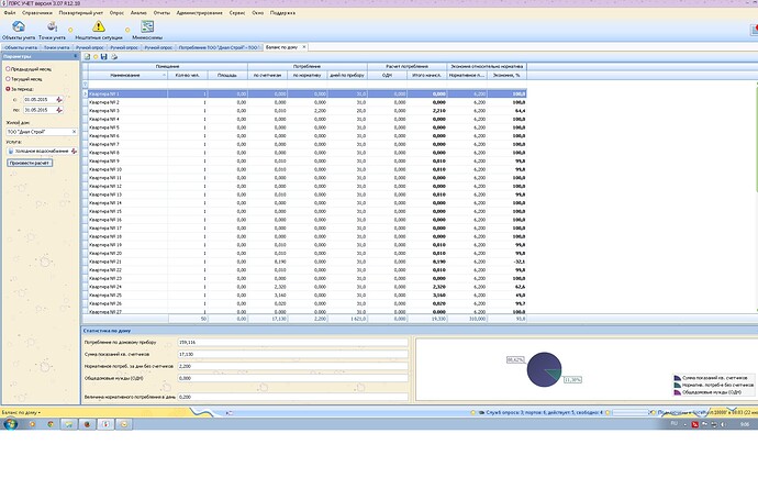

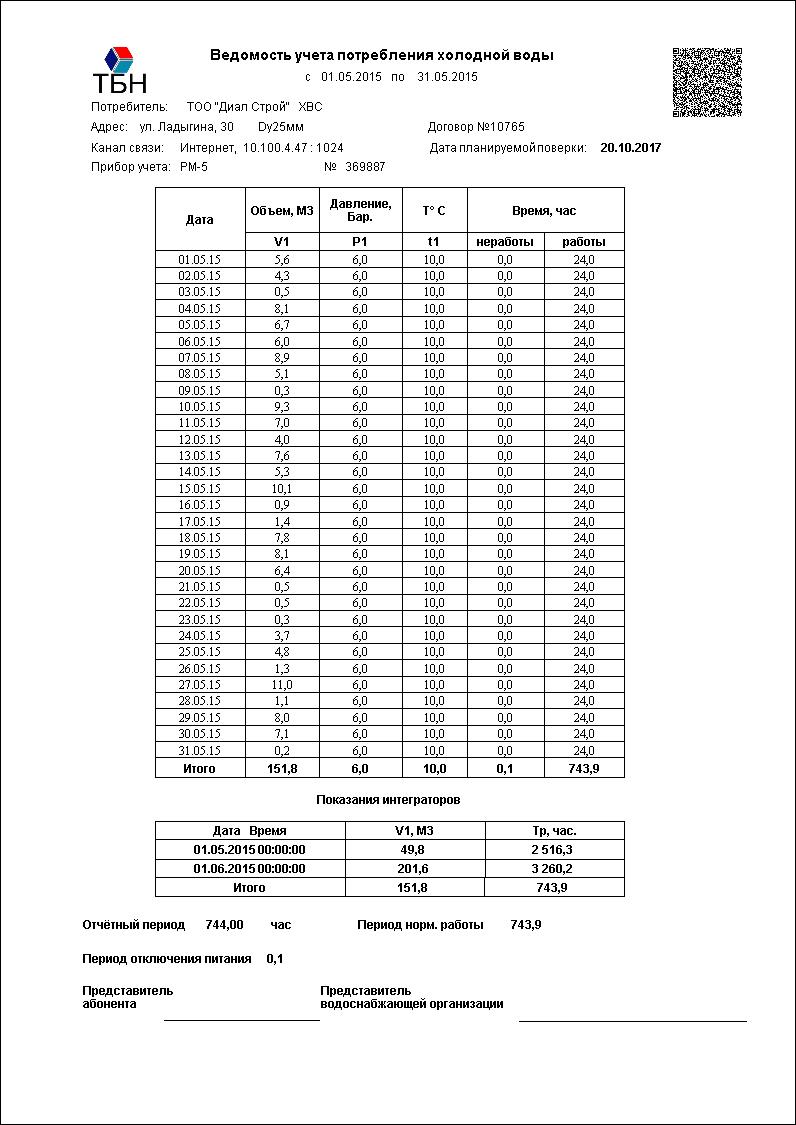

Добрый день! За отчетный период по РМ с 01.05.15-31.05.15 - показания общедомового прибора - 151,8м3, при расчете баланса по дому в программе за тот же период - 159,116м3. Почему разные показания??? :du_ma_et:Высылаю скрин с баланса по дому и распечатку с этого же прибора

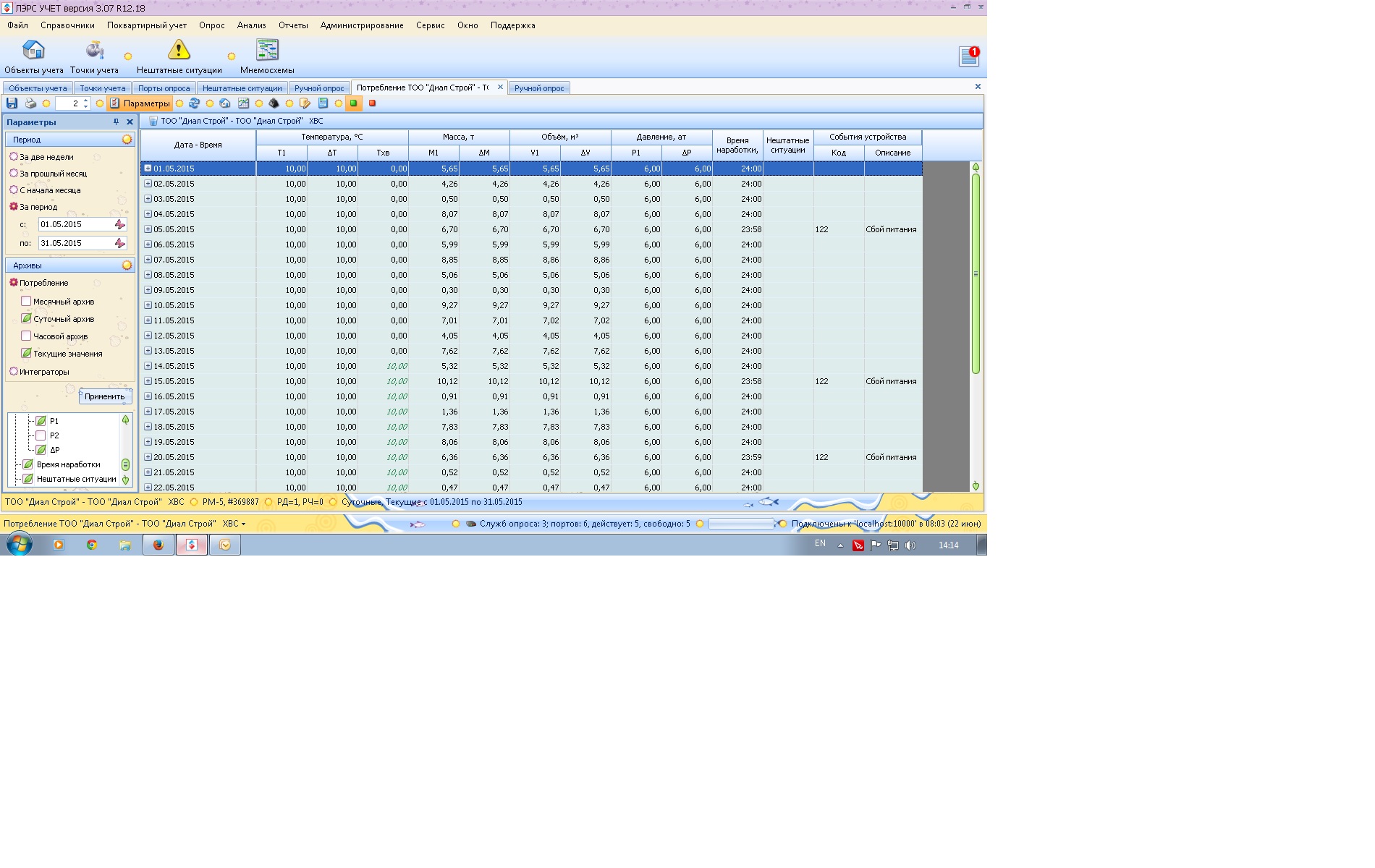

Покажите таблицу потребления для точки учета ТОО “Диал Строй” ХВС за период с 01.05.2015 по 31.05.2015.

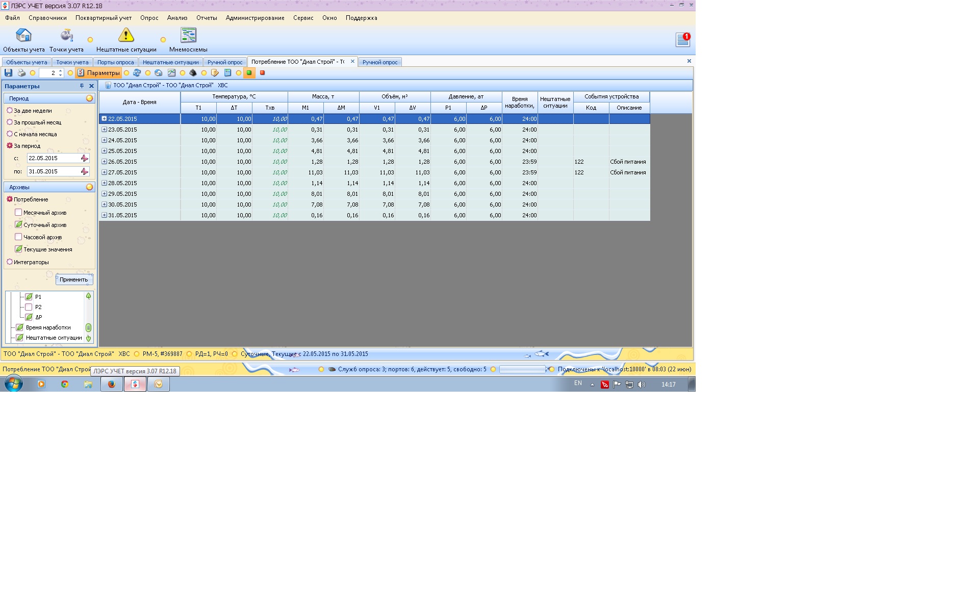

Покажите скриншот вкладки Системы для объекта учета ТОО “Диал Строй”.

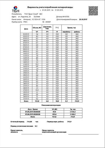

Высылаю, скрины таблицы потребления и систему объекта
В баланс по дому входит суммарное потребление по всем точкам учета каждой системы снабжения.
У объекта ТОО “Диал строй” две точки учета в системе ХВС, поэтому в баланс входят данные суммарного потребления с обеих точек.
Сформируйте отчеты по каждой из них и сравните итоговые суммы с итогом баланса.
