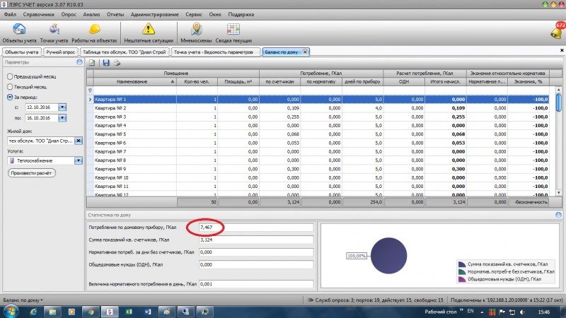

Добрый день. При просмотре Анализ-Баланс по жилому дому услуга-теплоснабжение отображаются Гкал. общие т.е ГВС и Теплоснабжение, по идее должно отображаться только теплоснабжение. Можно это как то реализовать, чтоб теплоснабжающая организация видела именно отопление без ГВС.
Т.е. вместо 7,47 должно быть 4,95

Что бы При просмотре Анализ-Баланс по жилому дому услуга-теплоснабжение отображались Гкал только отопления, без Гкал ГВС. Т.е. вместо 7,47 должно быть 4,95 как на скинах выше. 7,47 это общее с ГВС.

Т.е. у вас стоит счётчик Теплоснабжение + ГВС, а вы хотите видеть два ресурса отдельно?
В принципе, это можно решить с помощью расчётных точек. Создать две расчётные точки - теплоснабжение и ГВС и вычислить их параметры из исходной точки “Теплоснабжение + ГВС”. Баланс по ним можно свести с помощью балансовых групп. В качестве головных указать только расчётные точки учёта, чтобы не учитывались показания прибора с суммой теплоснабжения.
В настоящее время доступен только отчёт по балансовой группе, но в версии R20 (конец ноября) функционал балансовых групп будет доработан и пользоваться ими станет удобнее.
После выхода R20 мы подготовим статью, в которой пошагово распишем как свести баланс по подобным объектам.
