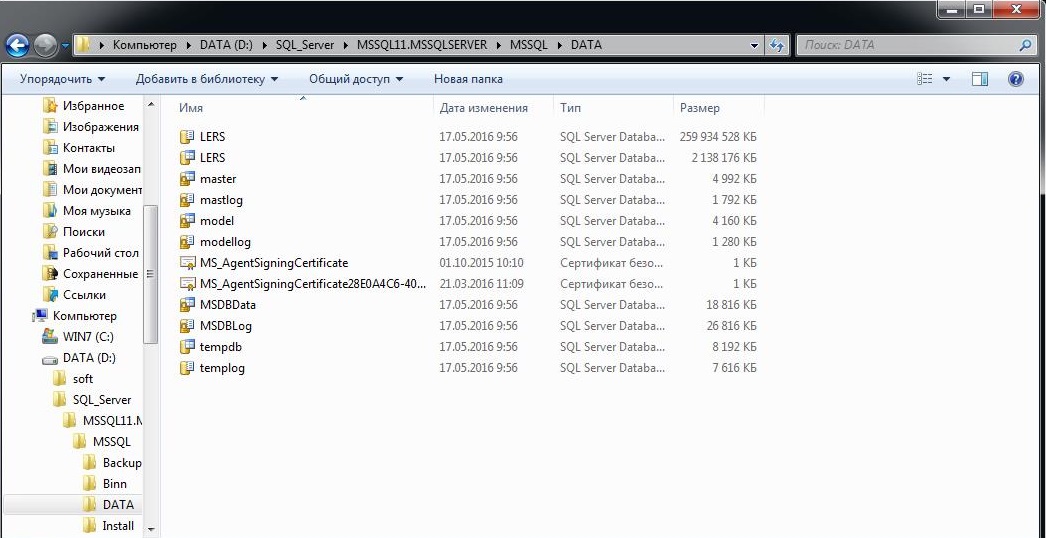

База данных разрослась до огромных размеров, а именно
И я так понимаю это не предел.
Из-за чего база так растёт?
Какая должна быть в среднем база данных?

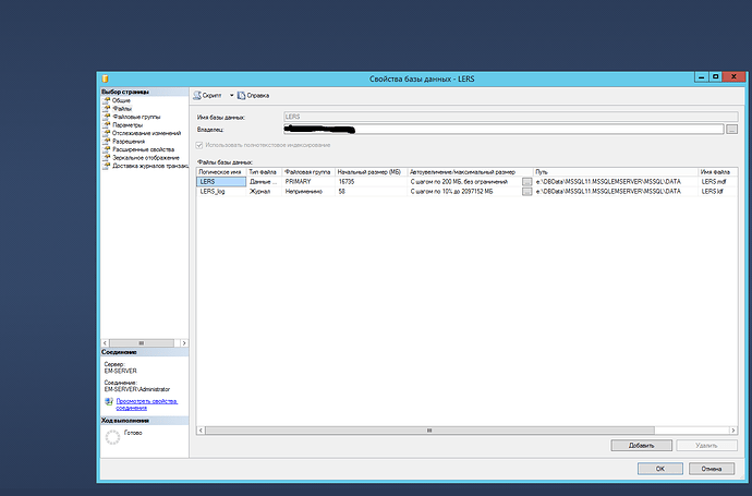

Сколько у вас объектов? Базу можно обрезать до предельного размера и настроить конкретно каков рост должен быть и + журналы (журналы желательно выставлять простую систему восстановления). Если вы проводите планы по обслуживанию БД, то при перестроении ключей (оптимизации) происходит рост БД, скорее всего из-за этого она и распухла.
Обратите внимание на рис.
При 1000 объектах в нашей БД, размер всего 16,3 гб, суточные, часовые, архив ошибок и кое где месячные архивы; старый архив событий кое где был включен (сейчас везде отключен)
Задайте начальный размер и шаг в 200мб, а так же журналы - шаг 10%, например

советую так же сделать, что сказал. Так вы сможете уменьшить текущий размер БД и ее рост не будет таким астрономическим.
База данных у вас небольшая, всего 2.5ГБ, основное место у вас занято журналом транзакций. В этот журнал записываются все изменения в базе данных, которые хранятся, пока журнал транзацкий не будет очищен. Способ очистки журнала зивасит от модели восстановления, выбранной вами в параметрах базы данных. Для полной модели (Full), транзакции очищаются только при сохдании резерной копии журнала транзакций. Для простой модели (Simple), а также для модели Bulk-logged, транзакции автоматически очищаются сразу после их завершения самим SQL-сервером.
Судя по вашим симптомам, у вас настроена полная (Full) модель восстановления базы данных и не настроено резервное копирование журнала транзакий, поэтому они и копятся. Полная модель восстановления позволяет восстановить базу данных на любой момент времени (база данных восстанавливается из резерной копии, а затем “добивается” транзакциями из резерной копии журнала транзакций). Если вам не требуется восстанавливать базу данных на конкретный момент времени, то смените модель восстановления на Simple, как вам уже советовал energon. В противном случае - настройте автоматическое резервное копирование журнала транзакций средствами SQL-сервера.
Чтобы уменьшить размер файла журнала транзакций на диске, его необходимо сжать после очистки журнала транзакций. И еще совет: не устанавливайте рост базы данных в процентах, используйте абсолютные величины.

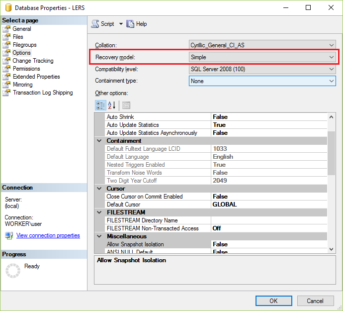

Где можно произвести эту настройку? Можно поподробнее, я так понял это надо делать в самом SQL или нет?
В SQL Management Studio щелкаете правой кнопкой мыши на базе данных LERS и выбираете в контекстном меню пунт “Свойства” (он самый нижний). В окне свойств выбираете вкладку “Параметры”, потом “Модель восстановления”. Я приложил скриншот с английской версии, в руссифицированной будет также.
Я уже сам сделал, но сразу не помогло, а вот после внесения ограничений как написал выше Energon всё встало на места!
