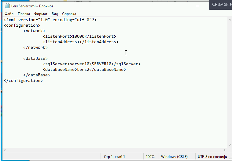

Теперь пытаюсь подредактировать файл на компе “А” по инструкции
https://docs.lers.ru/manual/index.html?adm_sp_ini.html
Остановил службы на компьютере “А” SQL server (Lers) и Лэрс учёт сервер.
Отредактировал файл Lers.Server.xml, вот содержимое (новое, отредактированное)

Не совсем понятно почему у вас в Management Studio адрес SQL Seerver задан “SERVER10”, а в параметре sqlServer в файле конфигурации Сервера ЛЭРС УЧЕТ адрес SQL Server “server10LERS2”? Ведь ранее я явно написал что:

изменил строку на
SERVER10LERS2
…так надо было??
…попробовал, то же самое
Адрес SQL Server в ЛЭРС УЧЕТ, как я ранее писал, должен быть таким же как и в Management Studio. Если:
то и в ЛЭРС УЧЕТ у вас должен быть такой же адрес
SERVER10
изменил на
SERVER10
не помогло

проработав некоторое время служба лэрс учёт сервер сама отваливается при вот таких настройках
<?xml version="1.0" encoding="utf-8"?> 10000 SERVER10 LERS2если вернуть все по умолчанию, то нормально работает
Теперь у вас адрес SQL Server в ЛЭРС УЧЕТ указан правильно, так как подключение к нему происходит.
Как видно из представленного журнала, сейчас у вас возникает другая ошибка “Ошибка подключения к базе данных LERS2 на сервере SERVER10. Не удалось выполнить вход. Имя входа принадлежит недоверенному домену и не может использоваться в проверке подлинности Windows…”. Это значит, что пользователь, под которым запущен Сервер ЛЭРС УЧЕТ на ПК “A”, не имеет прав авторизоваться на SQL Server на компьютере “B”. Какими именно правами должен обладать данный пользователь описано в нашей статье Как изменить учётную запись под которой запускается служба ЛЭРС УЧЕТ - Сервер. Пожалуйста, решите данный вопрос с вашим системным администратором.
