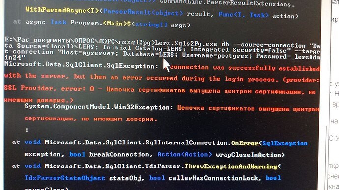

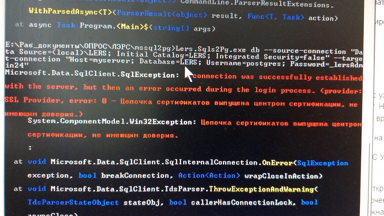

Пробую запускать утилиту, получаю ошибку:
То же самое, если Integrated Security=true"
(Сервер на этой машине, естественно, работает без проблем).
Как описано в соответствующей статье на сайте разработчика SQL Server - компании Microsoft, посвященной данной ошибке, одним из решений является добавление “;TrustServerCertificate=true” в строку подключения для принудительного доверия сертификата без проверки. Попробуйте данный вариант.

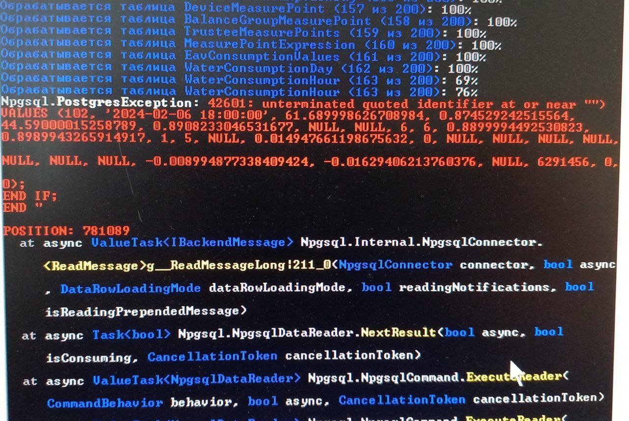

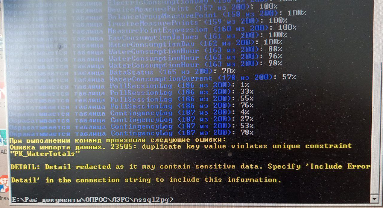

Сейчас взял образ с версией 13.15. На этот раз появились несколько другие ошибки:
Что бы это значило?
Это значит, что при переносе данных таблицы интеграторов возникла попытка добавления дубликата записи. Здесь два варианта:
- У вас таблица интеграторов целевой БД Postgres уже содержала переносимые данные, в результате при повторном переносе этих же данных они уже считаются дубликатом.
- У вас в таблице интеграторов исходной БД SQL Server по непонятной причине присутствуют дублирующие записи, из-за чего при переносе дубликатов возникает описанная ошибка.
Думаю у вас скорее второй вариант и там судя по всему всего одна дублирующая запись. В данном случае, чтобы устранить проблему, необходимо удалить дублирующие записи в таблице интеграторов “WaterTotals” исходной БД SQL Server после чего повторить процедуру переноса. Если самостоятельно найти дубликаты не получается, вы можете прислать нам резервную копию исходной БД SQL Server. Мы проанализируем ее и сообщим имена точек учета и метки времени записей с дубликатами, после чего вы сможете удалить их самостоятельно в режиме Ручного ввода таблицы с данными ЛЭРС УЧЕТ.
Пока перенесли БД на MSSQL в докере…
Дело в том, что у Postgres и SQL Server разные способы округления и хранения даты и времени. И если у SQL Server значения в таблице разные, то при сохранении в Postgres они могут стать одинаковыми, и в этом случае как раз возникает такая ошибка.
Она выводится только как предупреждение, так что база данных должна была быть перенесена, просто часть данных могла быть утеряна.

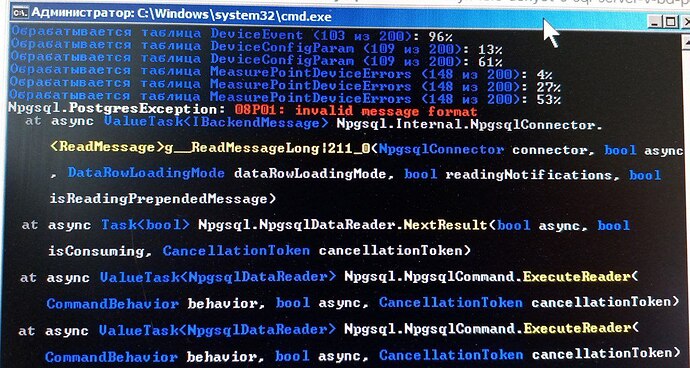

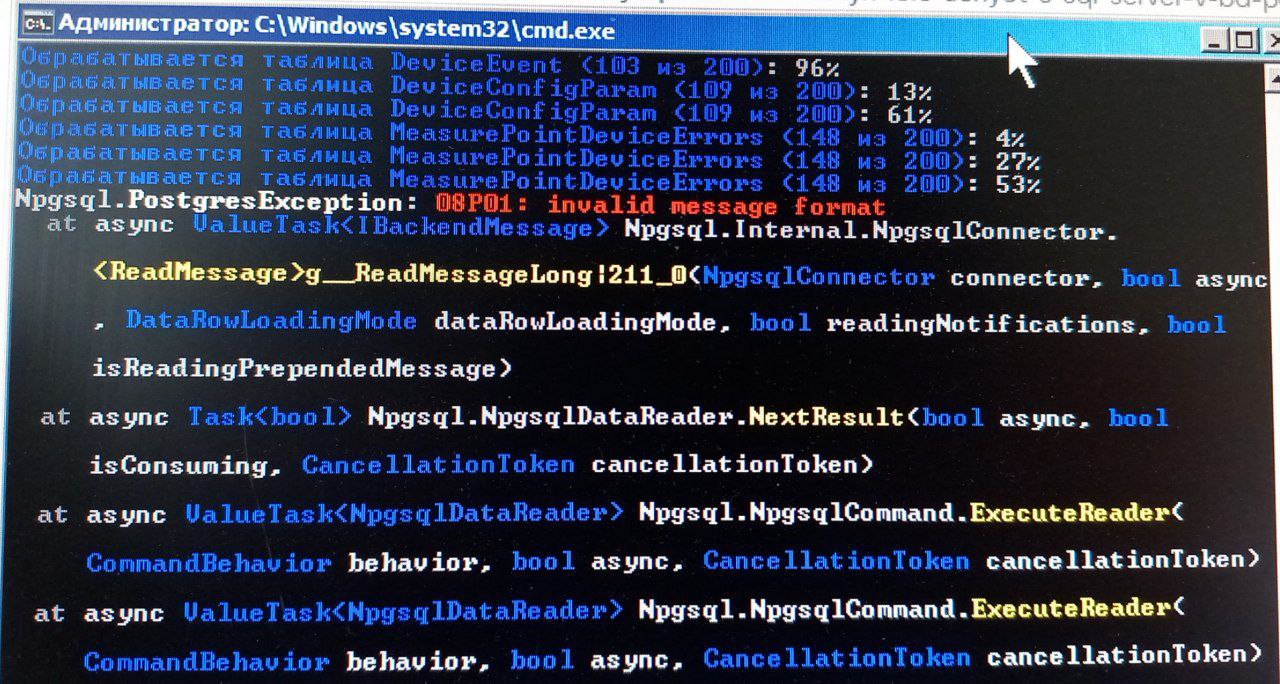

Интересно, что на более новых версия выдаётся Invalid Message. Попробуем найти причину.
Да, именно так (Invalid Message) выдавалось. По виду, вроде как всё перенеслось, но я не был уверен… Кстати, там ведь значения параметров не входят в ключ (время — id точки учёта), не должно было ругаться.
Ладно, пока остаёмся на MSSQL.
В PK_WaterTotals ключ MeasurePointId + DateTime, так что дубликат ключа вполне возможен. Судя по всему, потеряно только несколько десятков записей интеграторов по воде. Если это некритично, вы можете использовать перенесённую базу Postgres.
