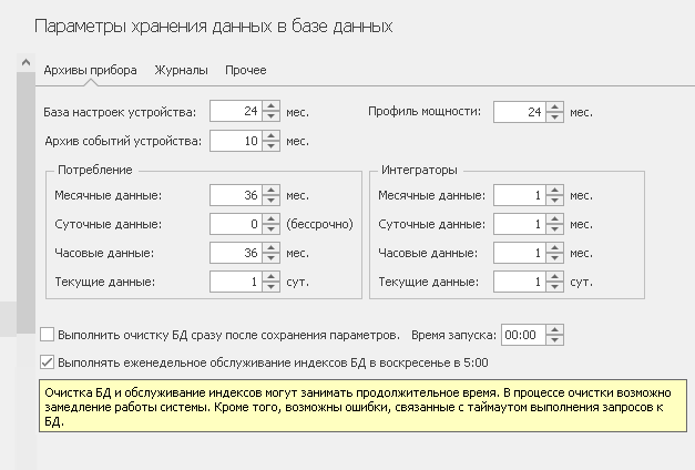

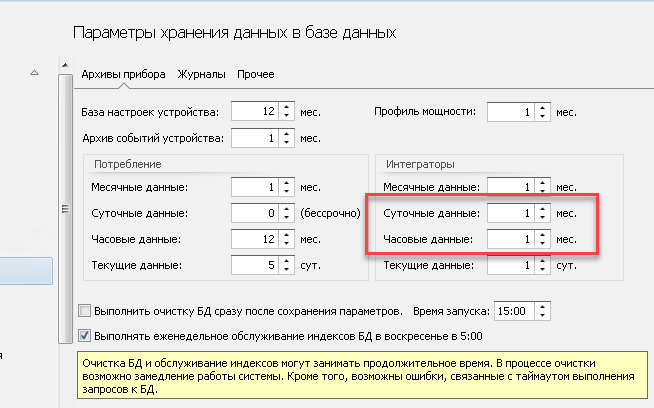

Более гибкая настройка хранения суточных и часовых интеграторов
В настоящее время суточные и часовые интеграторы хранятся минимум один месяц. Однако, в некоторых системах интеграторы не требуются вовсе, но при этом запрашиваются часовые данные. В результате хранение интеграторов занимает значительную долю базы данных. В приведенном ниже примере, например, более 15%.
Предланаю: реализовать настройку, при которой минимальный срок хранения часовых интеграторов будет составлять 1 час, а суточных - 1 сутки.

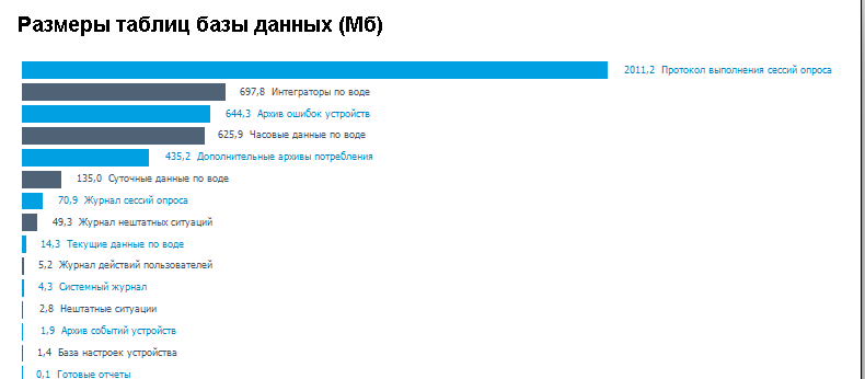

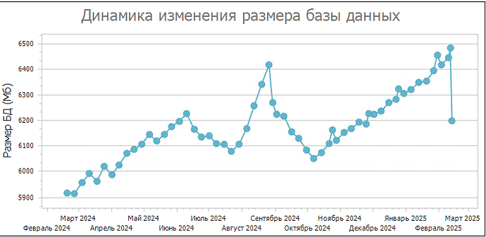

Вот данные системы, настройка которой приведена в начале: база 4814 мб
Интеграторы занимают 14,4%. При этом они совсем не нужны в этой конкретной системе.

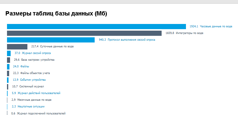

вот другой.
Настройки
Текущий размер базы - как на прошлой неделе скорректировали профиль хранения данных
Размер таблиц
В этом примере интеграторы занимают 25%
