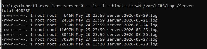

Размер логов сейчас такой:
20 мая была ещё версия 3.65.3, на 3.66.1 перешли 21го мая, 27го поставили 3.66.3. Журнал за 22 и 23 мая был удален так же из-за большого размера. Странно, что 24 мая журнал занимает мало места

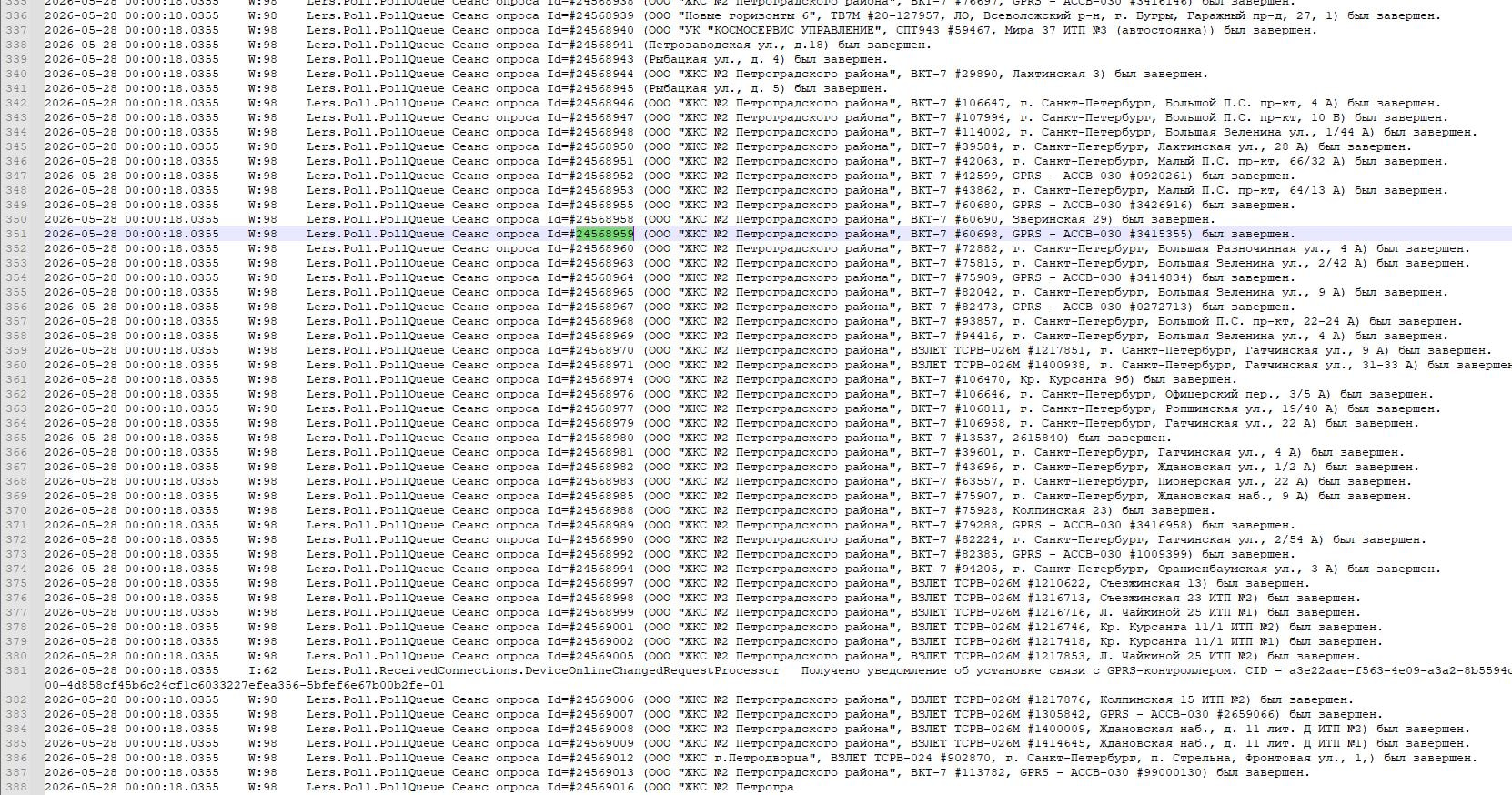

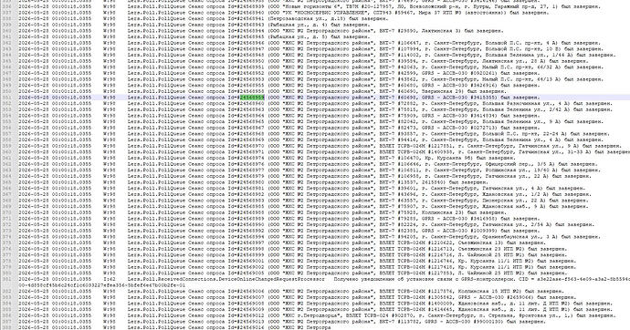

При этом в логах огромное количество сообщений о завершении сеансов опроса:

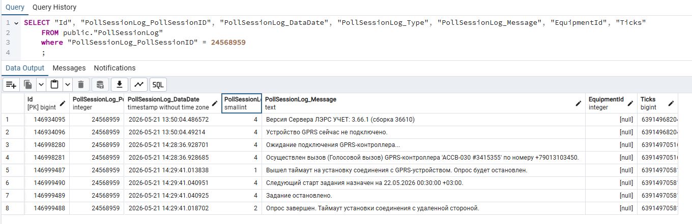

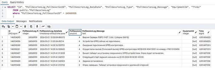

Но если взять id какого-нибудь сеанса, который по логам завершился 28.05.2026 в 00:00:18 и поискать его в БД, то видно, что это сеанс от 21.05.2026
В версии 3 66.1 была ошибка обработки подключения/отключения GPRS-модемов. Возможно она приводила к некорректному завершению сеансов опроса, тогда как в текущей версии происходит массовая обработка их завершения, что вызывает рост занимаемого журналом работы Сервера места ввиду множества сообщений о завершении.
Проверьте выборочно сеансы опроса какое подключение в них используется. Если во всех случаях это GPRS, то судя по всему проблема именно в этом и через какое то время после обработки всех сеансов она уйдет сама собой.

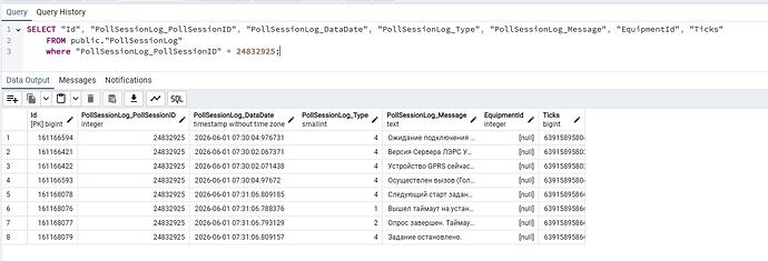

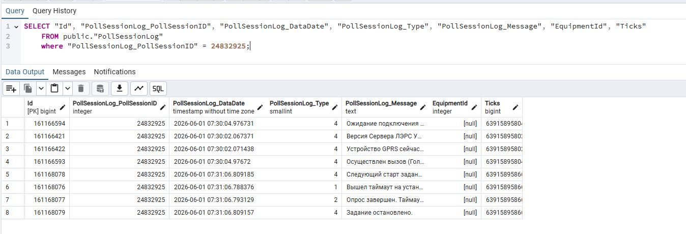

Да, все сеансы gprs. Но проблема сохраняется. Когда запись в журнал доходит до последних сеансов за текущий день, сразу начинается запись логов по сеансам за 21.05.2026
Часть журнала за сегодня, на котором видно переход к старым сеансам прикладываю
.server.2026-06-01.log (98,0 КБ)
Id=#24832925
Id=#24567582

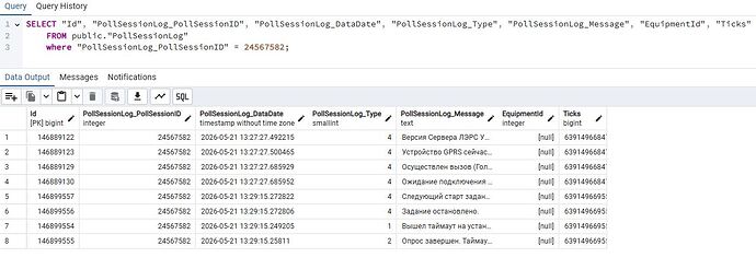

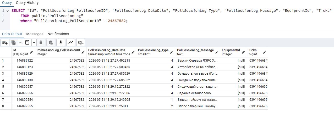

Заметили, что запись в логах по типу “Сеанс опроса Id=#XXXX (YYYY) был завершен.” приходит по 4 раза в минуту по каждому сеансу опроса из таблицы PollSession у которого PollPortId в значении NULL, а PollSession_ResultCode в значении 15 или 23 (что бы это ни значило).
Всего около 500 тыс. строк логов в минуту.
При этом по сеансу опроса 24566794 с PollSession_StartDateTime от 2026-05-21 12:20:38.794 логи не сыпятся, а уже по сеансу 24567582 от 2026-05-21 13:27:27.461 - логи идут.
Восстановили, что 21.05.2026 13:27 мы как раз обновились с версии 3.65.3 на 3.66.1.
Если сравнивать сеансы в таблице PollSession до и после обновления, то с 21.05.2026 13:27 начались заполнятся столбцы PendingGprsCall_CallTimeout и PendingGprsCall_MessageId (до этого - NULL).
