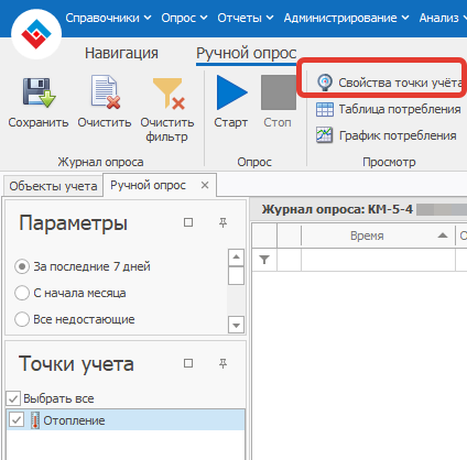

Предлагаю добавить возможность перехода к редактированию точки учета, объекта учета и устройства прямо из окна текущего или завершенного сеанса опроса, т.е. из ручного опроса и из закладки сеансы опроса.
Этот подход значительно упростит работу с программой. При возникновении ошибок опроса из-за неверных параметров (например, сетевого адреса, идентификатора или привязки каналов) пользователю не придется закрывать окно опроса, возвращаться в общий список и искать нужный объект вручную — можно будет сразу открыть карточку редактирования в один клик.

Мысль была в том, чтобы сделать доступ к настройкам короче. Если «в два» — это количество кликов, то нет, их 5:
  1. Щелкнуть устройство.
  2. Выбрать точку из списка (обычно их более одной).
  3. Выбрать вкладку “Устройства”.
  4. Нажать «Свойства» в строке «Устройство, с которого производится загрузка данных».
  5. Перейти на вкладку «Параметры опроса» или «Обмен данными» в окне редактирования устройства.
Вопросы связи сейчас отнимают много времени, и этот путь приходится проходить многократно.
Предложу переделать алгоритм кнопки «Свойства точки учета»: если выбрана только одна точка учета, не нужно предлагать выбор, логичнее сразу открывать выбранную точку. В этом окне необходимо править настройки текущего обмена с выбранной точкой. Если нужен доступ к остальным точкам, текущую кнопку можно заменить на сплит-кнопку.
Также предложу добавить кнопку прямого доступа к редактированию устройства, в идеале — сразу с переходом на вкладку «Параметры опроса» или «Обмен данными».
