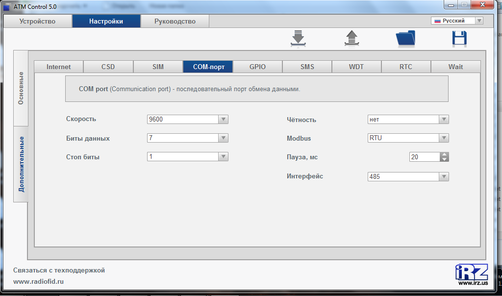

  2. Покажите настройки COM-порта вашего модема.
сейчас да, недавно были подключены все счетчики МКД на одну шину, ранее, при создании темы был один счетчик на шине
  1. настройки не менялись, счетчики абсолютно новые.
возможно ли такое, что модем, настроенный на 7n1, пропускает команды от AdminTools’а в формате 7e1?
скорее всего да, сменил в модеме на 7е1 и начали читаться.
