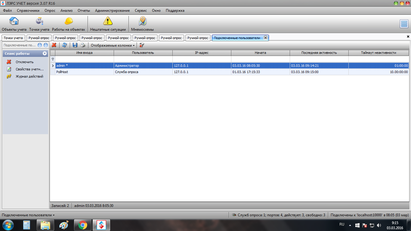

А у вас на компьютере с IP-адресом 192.168.101.23 стоит служба опроса? Покажите скриншот пункта меню “Администрирование → Подключенные пользователи”.
на компе …101.23 установлен и запущен только IRZ Collector
В настройках порта вы указали, что на компьюете …101.23 установлена служба опроса, а она подключается с адреса 127.0.0.1
Поменяйте адрес службы опроса в параметра порта на 127.0.0.1 и он активируется.
