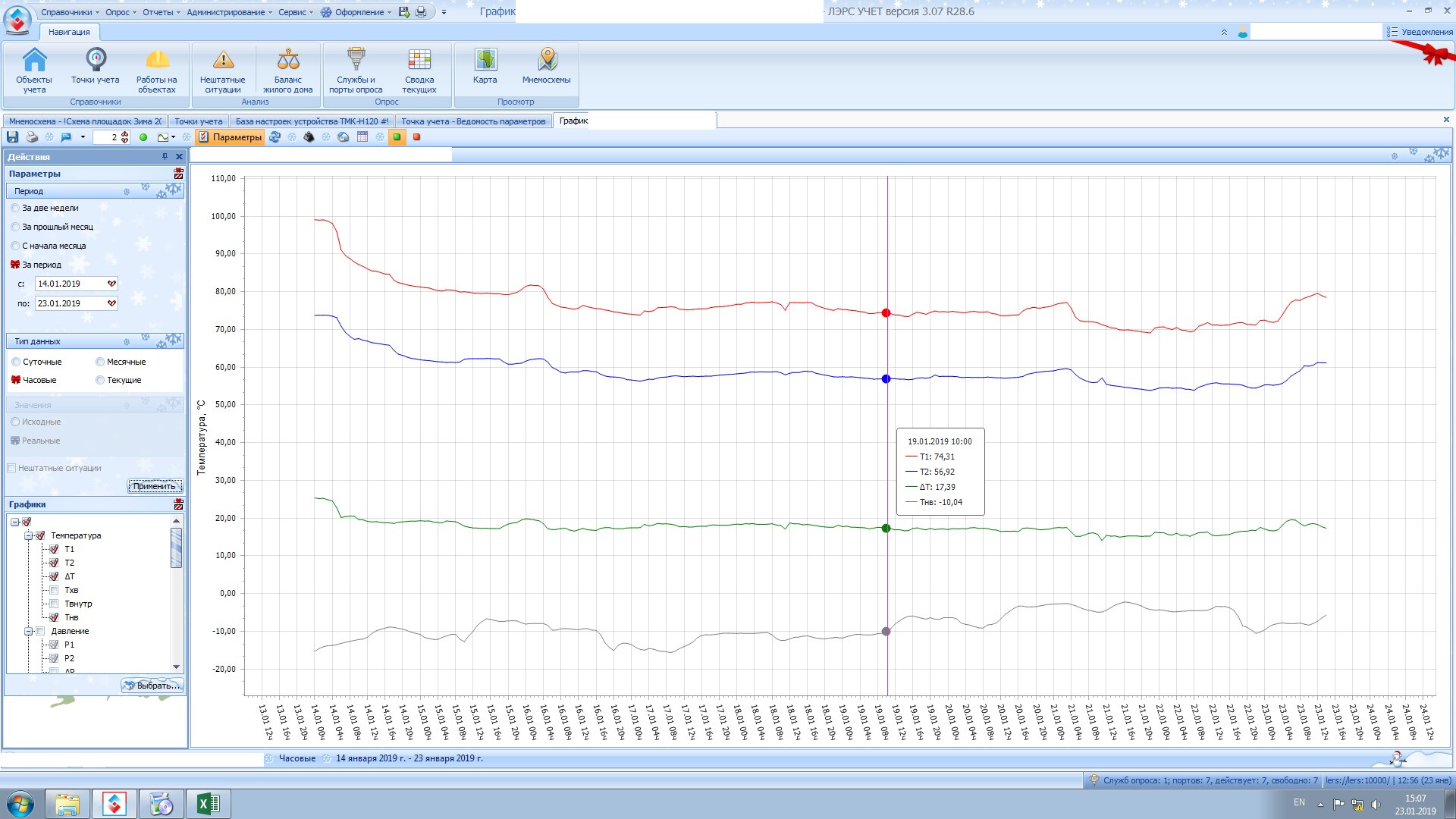

Часовой график:
Источники работают по температуре которую им задают, она не будет совпадать с той температурой которая будет считываться с датчика. А руководители хотят видеть именно температурный график по заданной температуре.
Не очень понял.
Может я не в тему, но Вы просили часовые значения температуры наружного воздуха, я показал как мы их получаем. Нам этого хватает.
ЛЭРС тоже ими пользуется при анализе графика:
Источник может работать на температуру -10 с 00 до 08, а с 08 до 20 на - 7, с 20 до 24 на -12, при этом фактическая часовая температура, которую будет показывать датчик температуры может быть другой. И мне нужно увидеть выполнение температурного графика в периоды с 00 до 08 на -10, с 08 до 20 на -7 и с 20 до 24 на -12, а не то что покажет температурный датчик.
Данный датчик температуры заносит в ЛЭРС фактическую температуру наружного воздуха, у нас с периодичностью 5 минут.
На основании этих данных ЛЭРС рассчитывает среднее часовые, среднесуточные и среднемесячные фактические значения температуры наружного воздуха.
