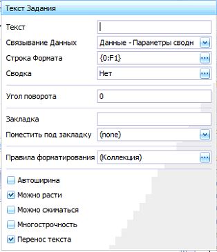

  1. Я вставил параметр {0:#0.0} и ничего не изменилось

Задайте {0:F1}
Все так же ничего не изменилось
Покажите отчетную форму.

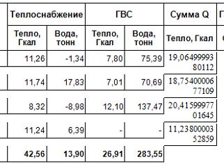

Qt+Qg мое вычисляемое поле
Мне помогут или нет? Мне нужно отчет уже сдавать
Вы не прислали отчетную форму.
