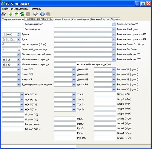

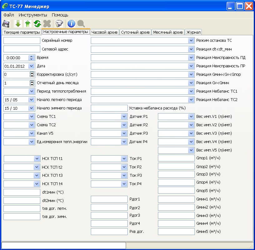

А может попросить у завода описание полного протокола? У них есть такая программа TC77Manager, она берет все настройки, которые есть в приборе, вот их бы все и иметь в ЛЕРСе.
Вот ее окно:
Эту программу они обычным пользователям не дают, только дилерам, но протокол вам уверен дадут.
