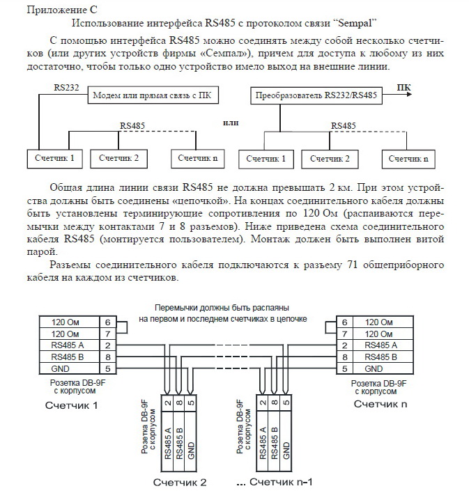

Добрый день! Есть ли возможность считать данные с приборов объединенные в сеть RS-485, через счетчик подключенный к RS-232? Заводская программа это позволяет.
Опрос по сети RS485 в данный момент не поддерживается. У нас не было приборов, которые настроены на работу по этому протоколу.
Мы можем добавить поддержку, если вы предоставите доступ к прибору, который работает по RS485.

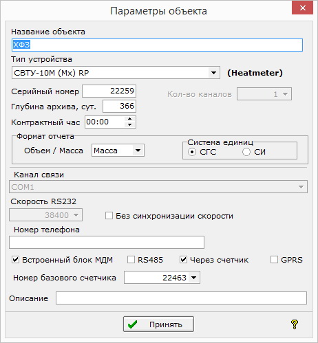

Покажите, пожалуйста, какие настройки вы делаете в заводской программе. У нас не удалось считать данные ни с базового счётчика, ни с другого через базовый.
Добрый день! Установите последнюю версию программы http://www.sempal.com/fileadmin/Download/SempalDM3/Sempal%20DM3%20Setup.exe
Номер сим высылал раннее. Ниже настройки базового и подключенного через RS-485 к базовому счетчику.
