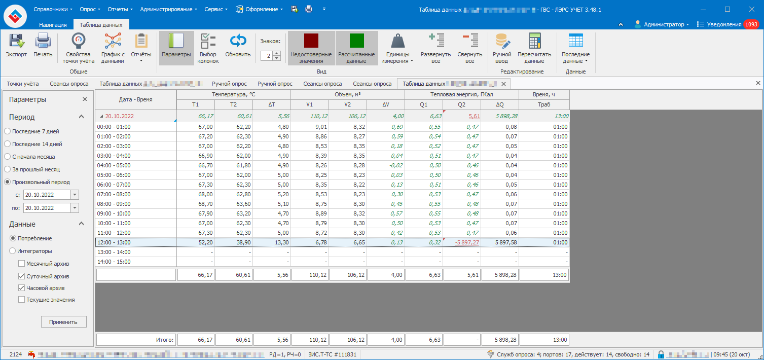

В целом ситуация улучшлилась: приборы с несколькими тепловыми вводами лучше начали опрашиваться, хоть и с лишними повторами. Но вместе с этим появились проблемы у приборов на объектах с плохой связью. Так как в новом алгоритме ЛЭРС УЧЕТ сразу считывает по всем точкам, из-за таймаутов или ошибок между запросами, иногда сохраняются кривые данные.
Журнал опроса.xlsx (8.4 КБ)
dump.GPRS(Telemetric)(148).2022-10-20.log (12.7 КБ)
То есть при чтении архивной записи по тепловому вводу №1 произошёл таймаут, система потворно отправила запрос, затем пришёл старый ответ на первый запрос, затем при запросе данных по тепловому вводу №2, пришёл второй старый ответ по тепловому вводу №1 и т.д., из-за чего получился сдвиг в данных.
Такая проблема скорее всего всегда была и до обновления, просто смещение происходило по записям одного и того же ввода, из-за чего данные более-менее были правдоподобные(правда в отчёте данные не бились из мелких расхождений после запятой).
